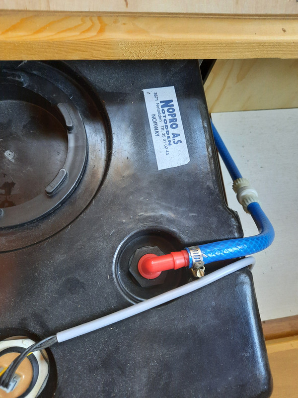

Minkähänlainen käyttövesipumppu tuossa vaunussa on? Istuinryhmän alla on tuollainen muovisäiliö. Sininen letku ehkä johtaa pumpulle. En tajunnut kuvata sieltä kun luulin, että pumppu on tuolla säiliössä. Voi se siellä säiliössä ollakin koska säiliöön menee näköjään neljä johtoa tuosta toisesta läpiviennistä. Läpiviennin alla on veden pinnan anturi mutta ei kai siihen neljää johtoa tarvita. Vaunu on nyt 100km päässä. Pumppu pitää karseata rahinaa mutta toimii vielä. Ajattelin uusia hyvissä ajoin. Tilaisin jos tietäisin mitä tilaan...
Yleensä tarvitaan, kun näyttö on 'portaittainen'.

Se mittari on sellainen "portaaton" kiertokäämimittari. Luulisin, että kahdella johdolla pärjätään.
Vs: Käyttövesipumppu Cabby 51 2002
« Vastaus #3 : 22.05.2021 kello on 11:54 »
Tarvitaan nejä johtoa. Mittari on vain indikaattori. Kytkentä on periaatteessa kuvan mukainen. Säiliössä ei ole pumppua.

Jaahas, kiitos taas MJO. Ei sitten etsitä sieltä säiliöstä sitä pumppua. Vielä kun joku kertoisi mikä pumppu siellä 100km päässä on niin voisin tilata. Tossa vaunussa on "painevesi" eli vähänkin kun hanaa avaa alkaa vesi tulla, vaikka vasta vähän enemmän hanaa avaamalla pumppu pärähtää käymään. Vähän enemmänkin kuin pärähtää, lähinnä tulee mieleen sepelimylly.

Jaahas taas, sieltä säiliöstäpä se kuitenkin löytyi, johdon läpivienti oli piilossa penkin alla säiliön kansiosassa toki sekin. Joko joku tietää mikä tuo pumppu on, että pääsisi tilaamaan?

Johdin vahingossa kaikkia harhaan kun ekassa kuvassa näkyi pelkkä letkun läpivienti. Tämä kuva on säiliön sisältä. käden sinne saa (ja kännykkäkameran) mutta eipä sinne oikein mistään näe kun se huoltoaukko on niin lähellä seinää ja oma pää on iso...
