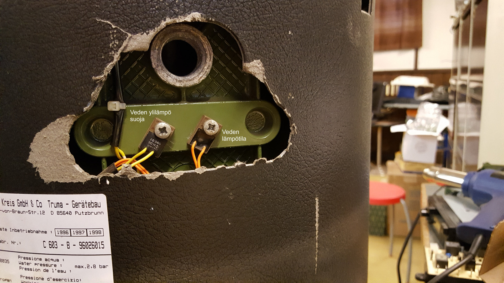

    2. Silloin vesitermostaatti on rikki. Eikö keltainen valo syty?
    Tarkista kuvan anturit. Mittaa mustan liittimen navoista. Ota liitin irti ja mittaa johtoliittimestä.
     Sorry. Olikin säiliössä vielä niin lämmintä vettä, että ei siksi lähtenyt pelkkä vrdenlämmitys. Laskin kuuman veden pois niin jo lähtee lämminveden lämmitys käyntiin normaalisti. Ja keltainen palaa niinkuin pitää.
