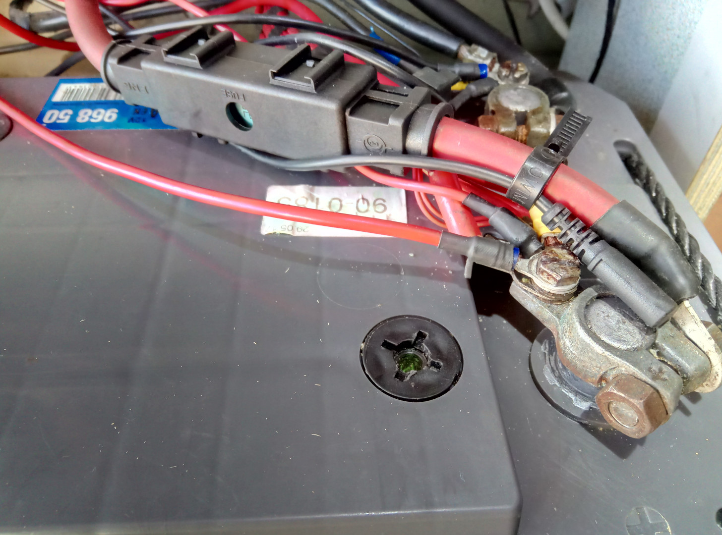

Kaikenlaista johtovyyhtiä tuli akun ympäristössä ihmeteltyä....
Onko jokin tarkoitus sillä, että kaikki plus ja miinusjohdot kytketään suoraan akunkenkiin?
Onko mahdollista teknisesti tehdä erillinen jakorasia liitinrimalla noille lukemattomille johdoille? Akun napoihin tulisi vain päävirtajohdot ja invertterin johdot. Rasiassa olevien johtojen ja akun väliin voisi vielä asentaa päävirtakatkaisimen .
Sama johtovyyhti on kyllä strattikaussakin. Auton valmistaja on vetänyt melkoisen määrän plus ja miinus johtoja napoihin.

Jos mielipiteen haluat - kaikki pois ja uusiksi. 8)
Esimerkkinä tuo paksu punainen; kontakti on aika heikko, kun on vinoasennus (pieni pinta-ala), ja kun suurimmat virrat kulkee ruuvien ja pulttien kautta (eikä kontaktipinnoissa), niin hapettu ja ruostuuhan ne. Sitten kun miinus- ja plusjohdot menee tuollee ristiin-rastiin, niin 1 hienomman johdon vikaantumisesta eristeen palaminen/sulaminen tekee ison vahingon..
Mutta eihän tuo mitenkään tavaton näky ole. Hifistelijälle sattuu silmään  8)

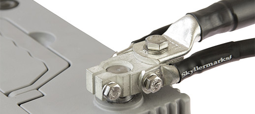

Vähän tukempia kaapelikenkiä voisi laittaa, ja reikä on tasan oikean kokoinen pultille, eikä iso.
Ja ehkä joku tuontyylinen akkukenkä, missä on useampi ruuvi johdoille ja tulee kunnollinen liitospinta-ala?

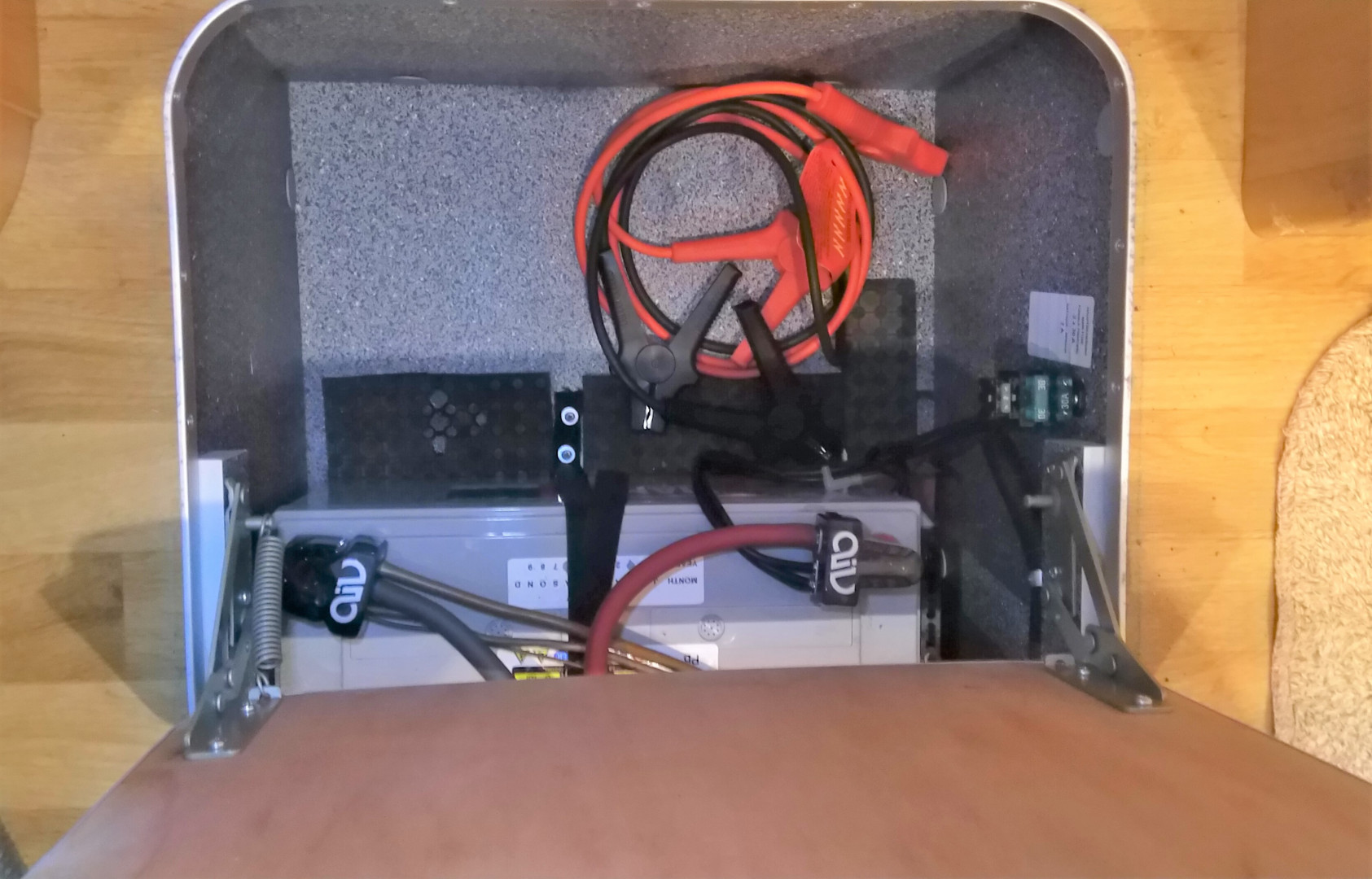

Itse en käytä noita hienosäikeisella vaan monisäikeiselle.. vahvisasennuksissa harvemmin hienosäikeistä. Hienosäikeinen on vähän nuljua paksuissa puristeliitoksissa. . siksi kolvaan ne lopuksi.
Esim. omat invetteri touvit.
Tuolla mun Frankian tuunausketjussa taidan olla laittunut kuviakin..
Mulla 50mm2 tinaamalla päätetty kaapeli tulee suoraan akun kengälle, missä on sille 300A miniANL lattasulake..
Tuo kenkä voisi olla passeli....
Mielessäni kuvittelisin virransyötön hupiakkuun tulevan erotusreleeltä kengän sivuun. Toiselta puolelta virtajohto jakorasiaan, jossa olisi kaikki ohuemmat johdot. Keskelle sitten se invertterin johto hyvällä kontaktilla. Sama juttu miinus puolelle.
Onko järkeä?

Mä en muuttanut Fränkissä alkup. kaapelointia - eli ne alkup. kaapelit näihin uusiin kenkiin. Niistä tietty napsasin ne rengaspur. liittimet mäkeen ja kolvasinnekin.. uusiin suojattuihin kenkiin kiinni. Eniten tässä akun kellarisijoituksess a häiritsi "paljaat pinnat" - se korjautui samalla..
Tuolle lattialuukulle on muutakin käyttöä kun ei ole akkuja täynnä..
Sinällänsä tuo yhdenkaapelin -ideologia on se mihin kannattaa pyrkiä, mutta maadoittaminen runkoon tai oikeammin käyttö miinuksena, kannattaa heti unohtaa. Meno-paluu kaapeloitava samalla kerralla, ja yhtä tukevasti..
