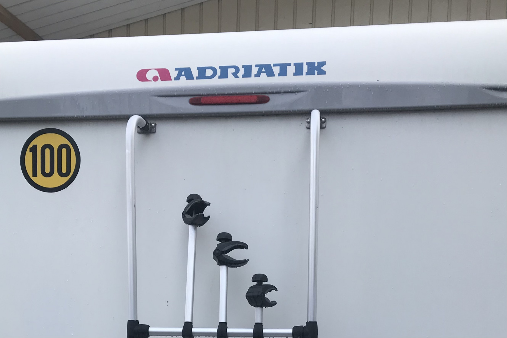

En löytänyt juurikaan kokemuksia peruutuskameran itseasennuksista. Itsellä tuollainen -07 Adria, johon pitäisi värkätä myös kamera, nyt kun tuli osteettua vanhan perussoittimen tilalle 2-DIN multimedia Kenwood, jossa tietysti kamerasis.meno. Kameraksi tilasin tänään Dahuan DH-HAC-HMW3200 mallin, jossa 2 Mpix optiikka ja IR-ledit. (Nuo soitinmerkkien omat kamerat kalliita laatuun nähden, esim. pixeleitä monissa vain 0,3 Mpix, eikä ledejä. Silti hinta jotain 120,00 !!)
Mutta asiaan, onko joku vetänyt piuhan kameralta kojetaululle, ja ylä- vai alakautta? Tuossa jarruvalon alla paneelissa on valmis kolo (ei näy kylläkään kuvassa) kameran johdolle, mutta siitä eteenpäin on epäselvää. Ja mistä saa virransyötön. Tilasin tosin kameraan 12 m kaapelin, jossa jännitepari ja singaalipari erikseen, joten sen voi tarviitaessa ottaa vaikka kojetaululta asti.
Takatallista kulkee kuskinpuolen kaappien yläkulmissa oleskeluryhmään asti kaapelikouru, mutta siitä loppumatka mietityttää. Jos siis jollain käytännön kokemusta mistä on vetänyt, se kiinnostaa.

Omaan tuli vetästyä kaapeli takaa kaapistojen sisällä ja kaapelikourussa kaapin takana osan matkaa (missä sellainen oli) ja sitten hytin kohdalta alas ja lattiamaton alta kojetaulun sisään.
Riippuu paljolti auton konstruktiosta missä saa vietyä helpoiten. Jos on esim välipohja niin siellähän on tilaa.
Kameran virran saa helpoiten kait takaa pakkivalosta. Sitä saa sellaista valkoista liimattavaa kaapelikourua josta saa ulkonäöltään kuin alkuperäisen asennuksen.
Ja jos kamerassa on "taustapeilitoiminto" eli aina kuvaava kamera myös niin sitten parkista virta sille.

Kiitos ajatuksista! Itse kyllä olen aina arvostanut IR-ledejä, olen asennellut työkseni valvontakameroita liki 30 vuotta, mutta toki auton peruutuskameraa jossa ledit, ei ole ollut aiemmin käytössä. Katsotaan nyt mitä kokemuksia siitä tulee jatkossa. Mitään läppää ei kamerassa ole, ja vaikka muutama sentti halkaisijaa onkin, kyllä se siellä 221:llä kiinni pysyy ilman ruuveja.
Tuo välipohjan kautta veto olisi hyvä, mutta valitettavsti se on autossa vain osan matkaa.  :(  Tuota ohjaamon maton alta viimeiset metrit vetämistä miettinyt, pieni pelko miten siellä ajan myötä hinkaantuu, mutta eihän siinä nyt varsin tanssita. Yleensä.  :D
Ja mitä tulee valmisliittimiin, ne saa sivareilla poikki, ja omat liitokset tilalle. kuitenkin 12 m suojattu 4-johdin kaapeli maksoi n. 9,00 €.
Mutta sisälle "pääsy" eniten mietityttää. Joku reikä tuon paneelin alla sisälle täytyy jo olla, mistä jarruvalon johto tulee. Mutta onko paneeli liimamassalla kiinni? Vai jollain kynsillä? Rikkoo sitä ei paranis, tulee muuten tyyris asennus...

Nuo muoviosat joskus siitä ikäviä että tehty reikä voi olla joskus halkeaman alku.
Alumiini varmempi.
Ja jotenkin tuntuu että vaikka pääsisit tuohon muovikoteloon jarruvalon reiästä niin pujotus etiäpäin voi olla haaste...
Just kaapelin mentävä reikä ja sitten täyteen butylimassaa.
Päälle voi laittaa vielä sellasen liimattavan pienen vesikouru listan pätkän niin ei valumavesi valu tuosta koskaan.

Mulla Fränkissä jarruvalolta oikeaa lasikuitukoteloa pitkin alakulmaan (samassa ylä-äärivalonkin johdot tulee itse takavaloille. Siitä takakulmasta valmis läpivienti reikä takatalliin. Takatallin ympäri lattian ja seinän saumassa kulkee alumiin kotelo muovikannella. Liekö joku matkakorin runko (tässä ei ole puuta), jossa johdotukselle valmis paikka. Muutoin menee välipohjassa. Kaikkialle koksikaapelin (ja muutkin ohuet johdot) vedin suojaputkessa, niin voi vaikka johdon vaihtaa jälkikäteen.
Ohjaamon kohdalla (mersun paksu muotoiltu koko ohjaamon maton alle laitoin 2x 13mm suojaputket kulkemaan n 20cm matkalta, ainoa pätkä josta oli hankala mennä.. - sitten taas keskikonsolista (alkaa lattiasta ylöspäin) pääsi kojelautaan. Mutta nämähn ovat autokohtaista..
Asennusfirmoissa oikaisevat ja vetelevät roisisti vain auton alustassa runkopalkkeja pitkin.. sellainen "kiitos-ja-näkemiin asennus" .. toivottavasti kenenkään ei tartte vikoja hakea sellaisesta..
