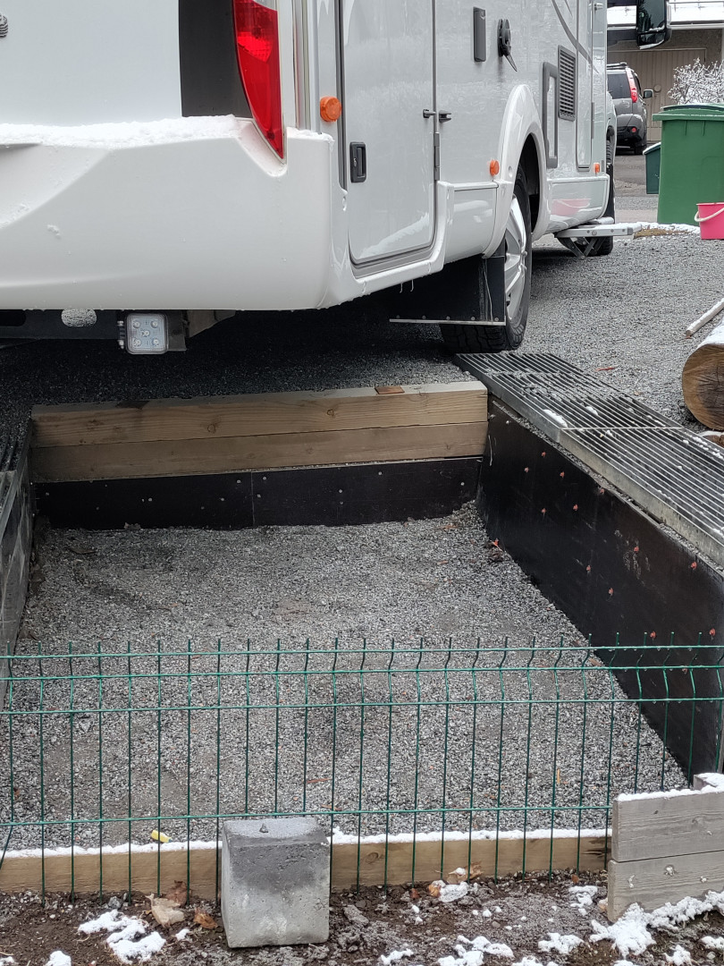

Monessa paikassa oli menty helpomman kautta, varsinkin esim. Etulokarien sisäpuolet sekä ovien sisäpuolet.  Alustassa myös oli etupäässä myös paljon puhdasta valkoista maalipintaa.  Mulla kotona tehty rinteeseen ns . rasvamonttu  siinä oli alusta helppo käydä läpi. Otin myös jätevesisäiliön pois kun tein suojauksen. Tossa joutuu kääntämään auton kyllä, mut hyvin onnistu tekemään homman. Täällä Tampereen suunnalla vain yks olis tehnyt, sillä selvit myös ,jos ois työn teetättänyt. Täällä pyysi tonnin.  Tuli maksamaan itse tehtynä noin  200 ekee kaikkineen. Thumb
