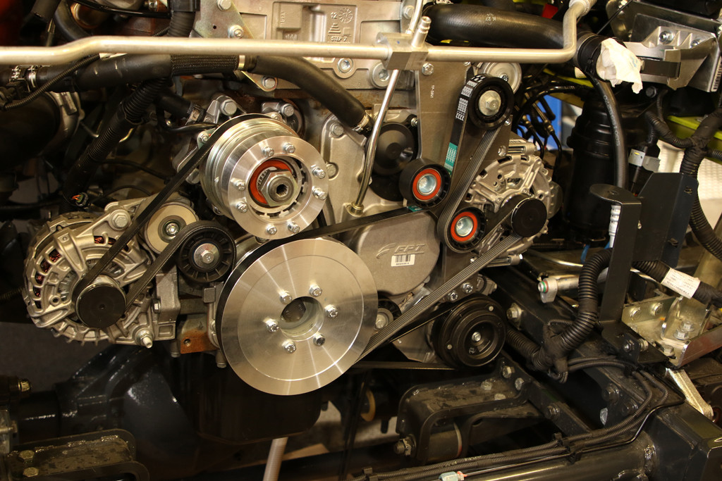

« Vastaus #3 : 23.04.2021 kello on 11:38 »
Kiilahinageneraatto ri - ihan fiksua jos käyttöjännite on tuo 230VAC.
Sen sijaan 12VDC akkujen laataamiseen - ideaa? No, jos kaasukammoisen kulkimesta kyse, purkautuuhan ne 2x 180Ah akut äkkiä. Systeemissä siirrytty sitte LiFeP04 pikaladattaviin akkuihin. Hilut sitten maksaa sen 22k€.
Ilmastotalkoistahan kyse - sähköhän on päästötöntä, ja tulee töpsölistä..  :laugh:
E: tuossa sanotaan laturin olevan 2500 W tehoinen (se otetaan kiilahihnalta); eli vastaisi 12V -laturina (@14V) 2500/14 = n. 180 A. Mutta kerrotaan lataavan LiFeP04 (12v?) akkuja 130A virralla - minne se 50A jää?

Isossa varavoimageneraatto rissa on ollut karkea nyrkkisääntö semmoinen kaljapullollinen per tuotettu kilowattitunti, remmivetoisessa generaattorissa ehkä menee häviöihin jonkun verran? No jos laskee puoli litraa per kwh?

Riippuu ihan suoraan kuormasta.
Dieselöljy sisältää aika tarkkaan 10 kWh/litra josta saadaan moottorin kampiakselilta laturia pyörittämään vajaat 3 kWh.
Tästä kun vähennetään vielä hihnakäytön, laturin ym. häviöt, niin litrasta dieseliä saadaan tehtyä sähköä jotain ehkä jotain 2,5 kWh verran. Loput 75% polttoaineen energiasta menee lämpönä taivaalle.
Eli se reilu kaljapullo / kWh on aika lähellä totuutta.  Thumb

1kVa pikku-Honda vie puolisen litraa tunnissa suht täydellä kuormalla, että se on samoilla nurkilla. Ison dieselin hyötysuhde on toki parempi, mutta jos ihan suuruusluokkia haetaan..
