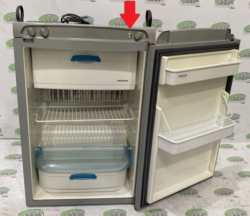

Kun käynistän jääkaappia (Thetford N90 vm2004) kaasulla "painemittari" nousee hädin tuskin vihreälle alueelle. Läheskään aina paine ei edes lähde nousemaan vaikka painan käynistysnappia. (liitteenä kuva)
Vuosi sitten "paineviisari" nousi rivakasti vihreälle alueelle ja jääkaappi jäi päälle.
Nykyään jääkaapin käynistäminen onkin arpapeliä. Välillä käynistyy ekalla ja välillä 50:llä yrityksellä.
Pakoputken ja suuttimen olen juuri putsannut. Missäköhän vika on?
Kuinka kivuttomasti muilla karavaanareilla jääkaapi käynistyy?

Ei kai toi mikään painemittari ole vaan liekkivahdin indikaattori.

Onkohan siinä nyt sitten huono liitos liekkianturin johdossa tai anturi ei ole kunnolla liekissä, jos ei tule jännitettä tarpeeksi, mittari ei nouse eikä kaappi pysy päällä?

Liekkivahdin cabillaari putki voi olla löysällä venttiilin juuresta tai sitten se on vaan tiensä päässä.

Tai huono liekki, eikä kaappi jäähdy kunnolla?

Kiitos vastauksista. Laitinkin heittomerkeillä "painemittari" kun itsekkin epäilin ettei se oikeasti painetta mittaa.

Pakoputki ja suutin putsattu. Onko poltin putsattu? Poltin on ihan yhtä tärkeä osa kuin suutinkin. Vaikka suuttimen läpi kulkisi oikea määrä kaasua, niin ei pala kunnolla jos poltin on karstainen.
