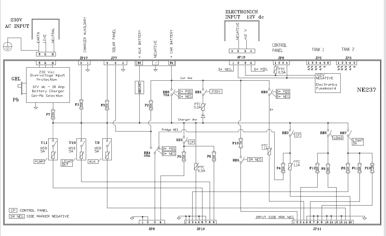

Asentelin autoon Alpine X903D-DU2 soittimen, joka on yhdistetty mm auton LAN-väylään. Sähkö siihen tulee siten ajoakulta, ei voi mitään.
Katolle on tulossa Amerisolar PERC 290w paneeli ja säätimeksi Victron SmartSolar MPPT 100/20, jonka kytken NE237 boksin JP7 liittimeen.
Tuossa JP7 liittimessä on mahdollisuus myös ajoakun lataukseen, mikä olisi tuon soittimen kannalta hyvä ratkaisu.
Voinko jakaa säätimeltä tulevan pluspiuhan JP7 liittimen 2 ja 3 navoille? Molempiin kannattanee asentaa diodit?
Entä miten lataussäädin suhtautuu tuohon? Liitäntä lienee tarkoitettu aurinkosäätimelle, jossa olisi valmiina 2 piiriä?
NE237 manuaalissa on maininta
If there is the main supply 230V, the charger, as well as recharge the battery service,shall also charge the
car battery with a current of about 5A.. The charge is activated automatically when the battery voltage
exceeds the services of the car battery.
mutta tuo ei auta tässä tilanteessa.
Onko muita suositeltavia tapoja ajoakun ylläpitoon? Erotusrele?

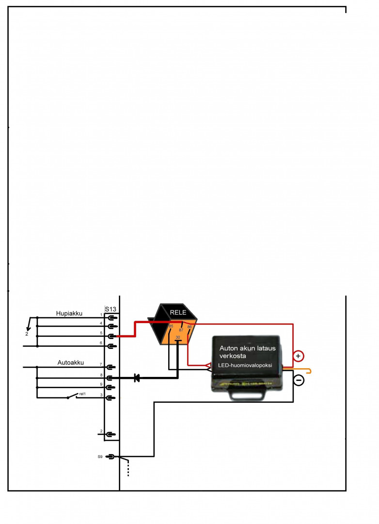

« Vastaus #10 : 3.05.2021 kello on 08:19 »
Kytke tämmöisellä. Näitä olen käyttänyt. Saa Motonetista.  https://www.motonet.fi/fi/tuote/481355/LED-Huomiovalojen-johtoohjainsarja-12V
« Viimeksi muokattu: 3.05.2021 kello on 09:05 »

« Vastaus #11 : 3.05.2021 kello on 09:58 »
Kiitos mjo33400
Ilmeisesti tuo huomiovalopoksi antaa herätteen releelle kun hupiakun jännite on tarpeeksi korkea, luokkaa 14v?
Minkälainen diodi tuohon pitäisi laittaa?
Entä voisiko diodin kanssa sarjaan laittaa vastuksen rajoittamaan ajoakulle menevää osuutta latausvirrasta?

« Vastaus #12 : 3.05.2021 kello on 13:32 »
Juuri noin eli noin 14 volttia niin kytkee auton akun mukaan lataukseen ja jos lataus loppuu hupiakulta niin kun hupiakun napajännite läskee noin 13,5 volttiin rele erottaa akut toisistaan.Diodissa han on kynnysjännite joka jo pudottaa auton akulle menevää jännitettä. Esim. 5 Ampeerin diodi voisi olla ok, koska ei autonakulle tarvitse mennä virtaa kuin noin 2-3 Ampeeria ( ylläpitolataus ).

« Vastaus #13 : 3.05.2021 kello on 14:04 »
Hienoa  :)
Tuon voinee kytkeä JP7 liittimeen menevien johtojen rinnalle, lataussäätimen ja boksin väliin?
Tuossa sinun kytkentäkaaviossa lienee joku muu boksi.

« Vastaus #14 : 3.05.2021 kello on 19:57 »
Hienoa  :)
Kyllä se on sama poksi, mutta eri tilanteessa ja eri laitteessa. Poksi on avainkysymys. ;)
