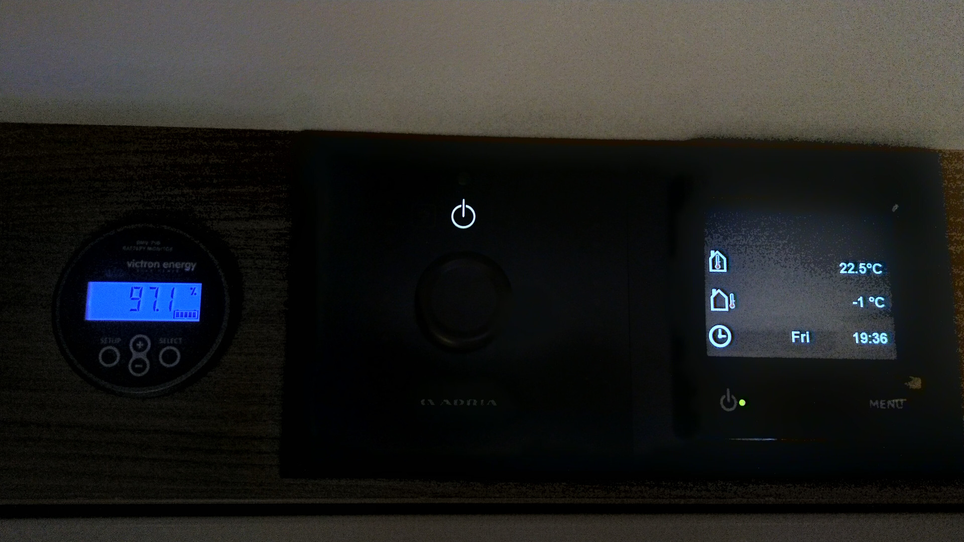

Eikä nämä matkuiluvehkeiden näytöt kovin luotettavia ole - mutta suuruusluokkaa kertovat varaustasosta. Ainakin mulle riittää  ;D
Kyllä omassa näyttää aikas tarkalleen varaustason (vasemmanpuoleisin)  ;D
Ookko pohtinut miten se mittaasen, jos samanaikaisesti on kuormitusta ja joku latausmenetelmä päällä.
Jollain mielenkiintoisella algoritmilla noiden latureiden aivot jossain välissä triggeröivät/loihtivat lepojänniteen akkulle. Onko kukaan sitten verrannut, pitääkö paikkansa.
Mulla oli 180Ah traktorin irtoakku latauksessa useamman päivän 4A älylaturilla - sammutin siitä latauksen (jätin napoihin kiinni ja töpsöliin), niin vielä viikon päästä sen näyttö kertoo 13.0V napajänniteeksi. sehän on 130% varaustaso ;D
Ei vaikutusta, kun mittaus suoritetaan shunttivastuksella jonka läpi kulkee kaikki akun sähkö. Loput on matematiikkaa.

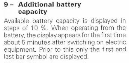

Tätä palkkia olen joskus muistaakseni ennenkin kysellyt...
Näytössä on palkki (9), joka käsittääkseni kertoo akun varaustilan. Mitenkä se mahtaa tapahtua, kun se ei ainakaan korreloi näytössä olevan jännitteen kanssa?
(Kuva piiloitettu, klikkaa tätä niin näet kuvan.) (Kuva piiloitettu, klikkaa tätä niin näet kuvan.)
Onko tuo "aito" kulutusmittari? Jos on niin jännite kuormituksessa voi olla alhaisempi kuin mitä palkki antaisi olettaa.
Eli sulla ei mene mitään ohi tuon Victronin säätimen? Ei kulutuslaitteita, EBL (tmv)..
Vs: Akun varaustilan seuraaminen
« Vastaus #7 : 12.03.2021 kello on 20:49 »
Ei.
(eikä saakkaan, jotta tuo toimisi tarkoitetulla tavalla)

Ei ole sitten invertteriä  ;D Pieniä (tupsyt) ei lasketa..
On 1,5kW (jatkuva) intikka kanssa.

Ja Victron kestää sen virrat ?
Shunttivastus on mitoitettu max. 500A virralle (=6000W), että kestännee hyvinki.
