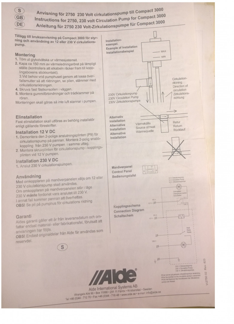

Alla olevan kuvan 12V pumppu myös reistailee, eli lähtee pyörimään pöydällä kun avittaa käsin mutta sippaa samantien kun pukkaa nesteen sekaan tai pysäyttää käsinkin. Olettaisin moottorin olevan lopuillaan koska tuo nyt ei kuitenkaan pidä isommasti ääntä? Löytyykö jollain tähän uutta moottoria? Saisi ainakin toisen pumpun pyörimään jotta voisi testata lämmityksen toimintaa. Pumppu siis tuo premotec 5002 ja numero 9904 120 18808.
https://imgur.com/a/mG8vmpB
Muokkaus; pumppu pyörii ainakin nyt kun johdot käänsi toisinpäin eli se oli kytketty väärin päin + ja -.

Ok, laitoin nyt pumpun takaisin paikalleen, vaihdoin uudet nesteet (uudet laitoin tosin paisarin kautta kun ei ollut sopivaa pumppuvärkkiä alakautta täyttämiseen) ja säädin myös tuon kuvan mukaisesti tuon nupin. Pumppu tuntuu kyllä kädellä kokeillen pyörivän, pannu lähtee päälle mutta putket ei oikein ala lämpiämään eli tuntuisi ettei kierrä kuitenkaan. En tiedä voisiko syynä olla nyt että on ilmaa putkistossa, mutta kävin kyllä ajeluttamassa vaunua ja sain useamman litran sinne menemään uutta tavaraa. Joka tapauksessa pannun lämpösuoja kuitenkin laukesi kun pannusta alkoi kuulua pulputusta eli kiehahtaa se. Mikähän olisi järkevin menettelytapa nyt tässä tilanteessa? Tuo 230V pumppu tosiaan on aika työläs vaihtaa ko. vaunuun, sillä se on hankalassa paikassa ja käytännössä sängyn joutuu purkamaan pois kokonaan, lisäksi siinä ei ole kumiputkea ympärillä niin että saisi suht pienellä vaivalla pumpun irti vaan joutuu linttaamaan putket paljon kauempaa ja vielä purkamaan vaunua lisää.
Eli vesikierto vaikuttaa nyt olevan kunnossa sillä sain 12V pumpun pyörimään ja alde toimii sen varassa ongelmitta. Täytyy vielä kokeilla uudelleen kunhan putket jäähtyy mutta vaikuttaa nyt että tuo 230V pumppu on kuitenkin sökö, vaikka pöydällä vaikuttaakin toimivan moitteetta. Auttaisikohan tuohon kondensaattorin vaihto vai olisiko fiksumpaa vaihtaa koko pumppu?

Ei niin, varmaan vähän sekoitti kun kirjoitin tuossa molempien pumppujen ongelmista. Siis 12V pumppu pyörii, joskin vähän vaihtelevasti mutta sain kuitenkin sen avulla kokeiltua että pannu toimii ja lämpö kiertää joka puolelle. 230V pumppu taas ei vaikuta siirtävän tällä hetkellä lämpöä ollenkaan vaikka pöydällä pyörikin, ja sitä mietin olisiko siinä konkkavika vai onko se pumppu vaan tullut tiensä päähän. Kannattaako tuosta 230V pumpusta kokeilla vaihtaa konkkaa (olen sellaisen joskus toiseen vaunuun vaihtanut ja se toimi sen jälkeen oikein hyvin) vai vaihtaako sen koko pumpun ja jos vaihtaa niin kannattaako tilalle laittaa samanlainen 230V pumppu (kallis) vai siihen tilalle sopiva 12V pumppu, ja jottei menisi liian helpoksi niin tarviiko siihen rakentaa joku ohjausrele vai kestääkö pannulta tuleva 12V ohjausjännitteen piuhat/kortti sen pumpun syötön?

Kyllä kannattaa konkka vaihtaa! Jos se kerran pyörii niin eipä se kait voi rikki olla! On kai se i2v ohjaus kunnossa sille 23v pumpulle? Vai onko oma kytkentä?
  • Viimeksi paikalla: 4.08.2024 kello on 20:59
Vs: Alde 3000 Kiertovesipumppu
« Vastaus #53 : 9.07.2024 kello on 21:35 »
Ohjaus on kunnossa. Naksahtaa kun pitäisi lähteä pyörimään.
