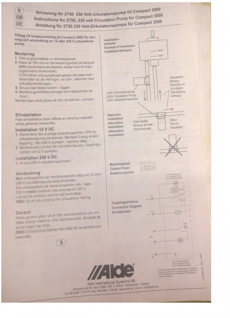

Vs: Alde 3000 12V pumppu varaosaksi (uusi)
« Vastaus #10 : 8.03.2021 kello on 22:22 »
« Viimeksi muokattu: 9.03.2021 kello on 16:35 »
  • Viimeksi paikalla:20.10.2025 kello on 08:29
« Vastaus #11 : 9.03.2021 kello on 14:46 »
OK, kiitos tästäkin, ymmärretty (käsittääkseni); 230V pumppua ohjataan siis 12 Voltilla, vaihtokytkin ja vähän johdotusta. Mietinkin sitä millainen kontaktori tähän tarvitaan vaan pumpunvalmistaja onkin miettinyt tuon puolestani... hyvä.
