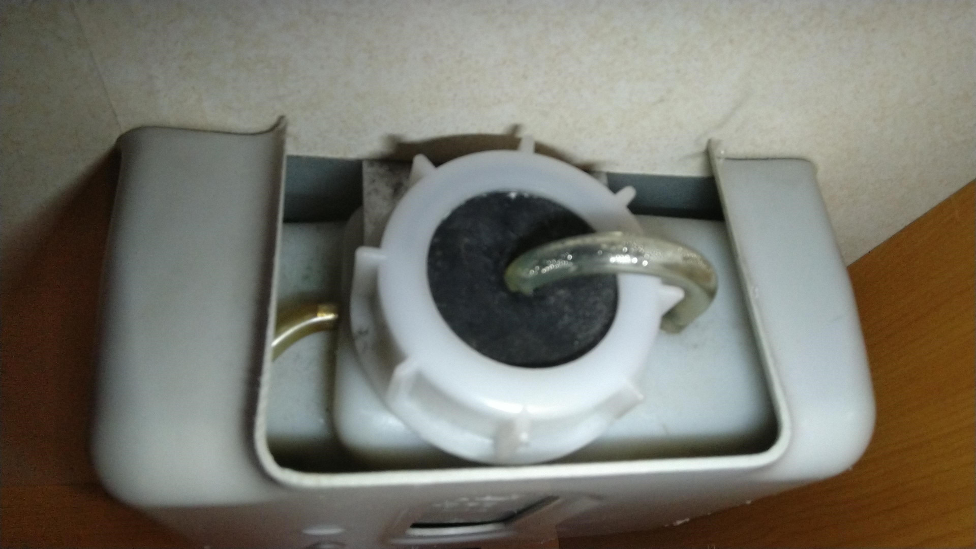

Vispilää mulla ei paisarissa ole. Ainoastaan 12V pumppu pannulla.
Mikähän on tuon korkista lähtevän pillin idea? Menee ja tulee säiliöön  :-X Toinen pää pinnan alla.. erikseen on vielä tuo hengitys/ylipaineletku.
Sikäli jännä tuo fränkin patteriverkko, että pannulta (puolivälissä auto kyökin alla) auton etupää "paineellinen" patteriverkko, koska pumppu painaa vedet pannun läpi aina vastakkaisella sivulla olevalle paisunta-astialle asti, joka siis "hengittää".
Ja toinen puoli autoa "alipaineellinen" kun pannun pumppu imee paisarilta asti. Periaatteessa ilmakellon (heti pannun lähdön jälkeen, tulossa pumppu) päästämä ilmakuplat pitäisi karata paisarista ulos..
Liekö sitten kuitenki, että joku liitos/ilmaruuvi vuotaa kylmänä, Vai voiko paisarin läikkeessä ryystää ilmaa/kuplia? Kylmänä minimissä, lämpöisänä puolivälissä min/max.
Pumpussa nuo 2 asentoa. Pienempi kait parempi. Nyt oli isolla..

Hengitysputki, jos hämähäkki tekee auton alla putkeen tukoksen niin nesteet tulee säliöpumpun putkea pitkin ulos.
