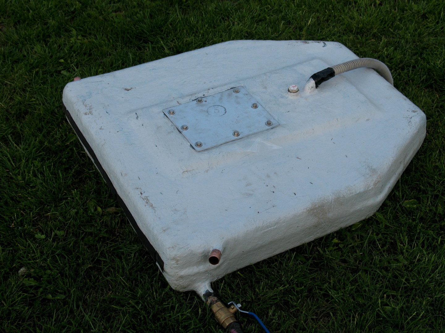

  Talvikäyttö sitten vaikeaa. Meillä käyttövesi sisällä, harmaaveden tyhjennys kuumailmapuhaltimen kanssa, tai ehkä lämpimiä ilmoja odotettava, vaikka välillä pakkasella suolaa/sokeria laitettu tiskivesien joukkoon?
  Lämmitysvastukselle on reikä, en kyllä oo hankkinut.
  Lasikuidusta kyhäsin tämmösen.
