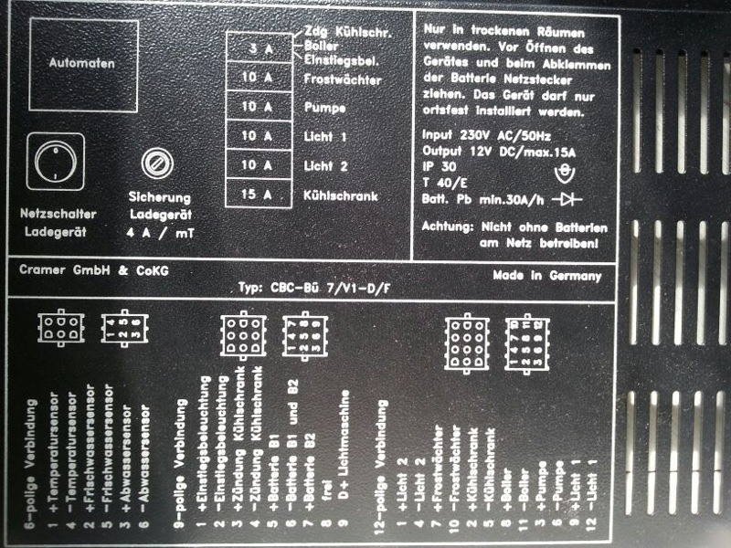

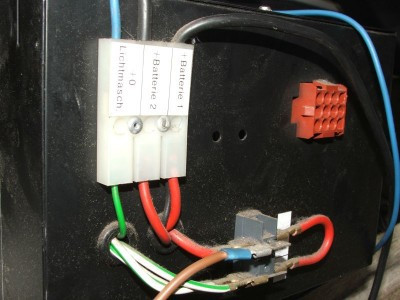

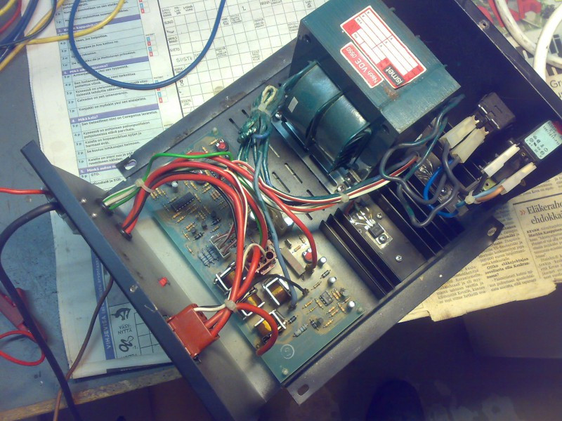

Kopioin kuvan täältä karavaani sivulta kun en ole kotona nyt.Toivottavast en rikkonut tekijänoikuksia.Se on tuon takakannen oikeanpuoleinen liitin. Siihen menee  kolme paksumpaa punaista johtoa jotka kaikki on irti ,pienemmät johdot ovat pysyneet paikallaan. Purkin sisä kuvista näkee mihin ne menee nuo paksummat punaiset.Olettaisin että kaikissa punaisissa kulkee 12v

Noi kuvat on minun laittamia ja vapaasti käytettävissä. En tähän hätään löytänyt muuta kuin ton kytkentäkuvan.

Kuvien mukaan näyttää olevan akun lataus ja jääkaappi.
