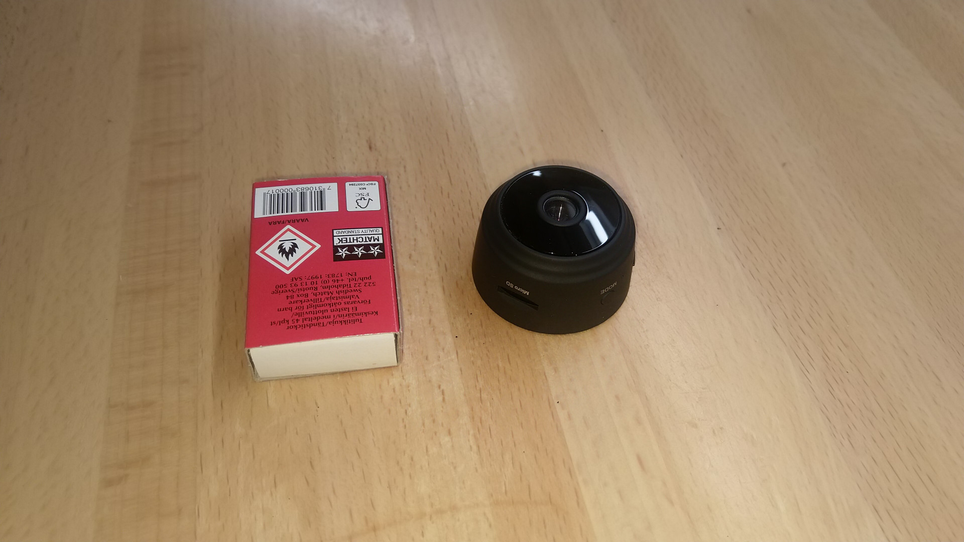

Mulla olisi tämmöinen uusi langaton omalla akulla toimiva kamera. Kiinnittyy magneetilla joko suoraan peltiin tai sitten mukanatulevalla kääntyvällä jalustalla.
Olisko 35€ liikaa?
(tikkuaski mittana)

Olisko 35€ liikaa?
(tikkuaski mittana)
Paljonko on hinta ilman tikkuaskia?  :laugh:
Mut joo, asiaa:
-Kuinkas ton viiveet?
-Pelaako wifin vai BT:n kautta, vai onko oma vastaanotin?
-Kuis kauan akku kestää?
-Magneetti tuskin kuitenkaan tarttuu Al-peltiin?  ::)

Pieni viive kun kokeilin, käytännössä ei juuri huomaa.
Pelaa wifin kautta.
Akku kestää (kuulemma) tunnin verran.
Mukana tulee metallilevy jossa tarra.
Pelaa wifin kautta.
Kuulostaa kelvolta. Toisin ku oma ali-papan fifi-kokeilu, jossa oli aika sairas viive. Tie sit oliko softan vai linkin takia.
