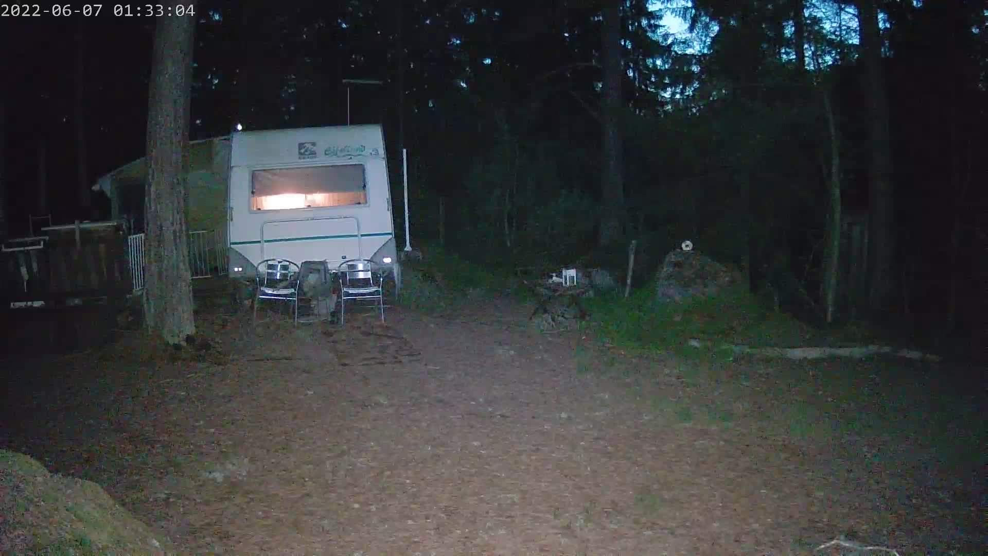

Mulla on vaunussa pari etäpistorasiaa wlanissa ja toisessa pistorasian päässä on auton sisätilanlämmitin, jonka voi etänä kännykästä käynnistää ja saada vaunu lämpenemään.
Samassa töpselissä on 5W ledvalaistus, niin kamerasta nään, jos valo palaa ikkunassa, silloin vaunukin lämpiää.
Toinen etäpistorasia on webkameran kaverina. Jos kamera sattuu tilttaamaan voi sen bootata sammuttamalla pistorasia ja käynnistämällä uudelleen.
Eli nyt on lämmitys päällä, kun valo näkyy ikkunasta.
  • Viimeksi paikalla:tänään kello 07:15
