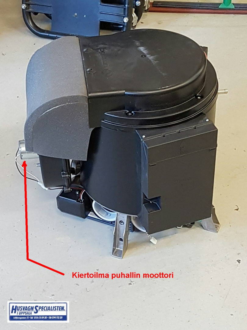

Kiertoilmapuhallin viallinen, ottaa liikaa virtaa ja silloin lämmitysasento ei toimi. Mielenkiintoinen lause toi punaisella oleva.
Miten iso työ on vaihtaa tuo kyseinen osa ...
Työ ei ole iso jos oikean puhallinmoottorin löytää
Kyllähän Kombin moottoreita on täällä kuten ulkomaillakin .
Modausohjeet tuolla.
https://karavaanari.org/index.php/topic,24268.0.html
Moottoreita esim.
https://www.sarkacaravan.fi/product/1349/23-kiertoilmapuhaltimen-moottori-combie--combi-diesel
Lisäksi jos on punamustajohdolline n vanha niin niitä taitaa olla myös kaupoissa

minulta löytyy sopiva puhallin moottori.käytetty joka toimii.
Minkävärisillä johdoilla?
  • Viimeksi paikalla:16.11.2024 kello on 03:10
Pannu on tyypiltään Trumatik C 3402. sama pannu minulla.
3402 on tehty eri puhallinmoottorilla . Toisessa, pu/mu ja toisessa va/mu. Nuo ei suoraan ole vaihtokelpoisia, piirilevyyn pitää tehdä muutos. Muutama viesti sitten on linkki keskusteluun jossa aihetta käsitellään ja ohjeet. Siis, minkävärisillä johdoilla aiheen aloittajalla ja sinulla on puhallinmoottori.
Näitten käyttöikä vaihtelee paljon. Itsellä 3402 joka on ollut käytössä vuodesta 2002 ja yli 300 000 reissukilometriä joissa kaikissa pannu ollut jatkuvasti päällä ( lämminvesi + termostaatilla sisälämpö) Tämä pannu kävi syksyllä Mjo luona ja hän puhdisti ja kävi läpi pannun toiminta, kaikki ok ja molemmat puhaltimet alkuperäisiä.
Ostin joitakin vuosia sitten konkurssipesästä 6002 pannun ( sama pannu, eri piirikortti) ja sen puhallinmoottori oikkuili alusta asti. Samaisesta pesästä olin myös ostanut käyttämättömän pannun kannen moottoreineen ja se on nyt muutettu toimimaan tuon 6002 kanssa, näissä oli siis eri väriset johdot.
3402 nyt varastoitu varapannuksi ja käytössä tuo tehokkaampi.

Miten paljon pitää purkaa, että pääsee näkemään johtojen värit?
Vain vilkaisee tilaan missä pannu, moottori on siinä pannun päällä olevan ulokkeen alapäässä poikittain. Imee ilmaa sivulta puhaltaen pannun lämpölementin läpi.

Kuvassa on mu/va-johdot moottorissa.
  • Viimeksi paikalla:16.06.2021 kello on 07:14
Onko nuo kuvassa näkyvät puna / musta -johdot moottorin johdot?
  • Viimeksi paikalla:tänään kello 08:54
Kovasti näyttää siltä, mutta nuo taaemmat (epätarkkana)  :D
