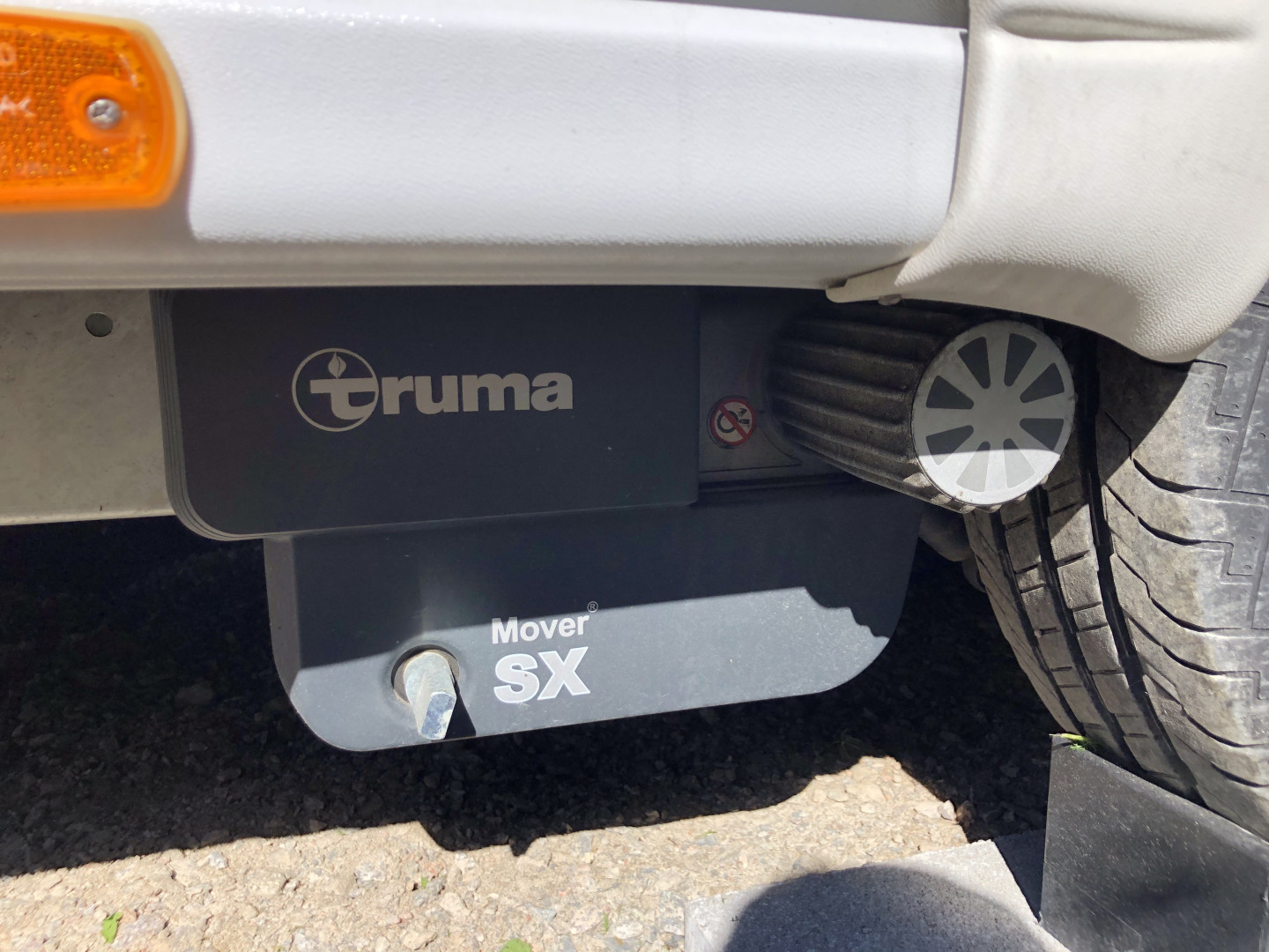

Truma Go 2 oli edellisessä vaunussa, Kroatiassa Krk:n saarella tuli testattua nousukyky, jyrkkä rinne etuperin ainoalle vapaana olevalle paikalle leirintäalueella. Hyvin meni 1600kg vaunu aisa edellä pikkuruisen loosin takanurkkaan.
Nykyiseen laitatin Truma Sx:n, koska vaunun omamassa on hieman isompi, kuin edellisessä ja Sx puolestaan hiukan riskimpi versio vs. Go2.
Pois en enää antaisi, vaikka osaankin kyllä peruuttaa  :D.

Itsellä oli Truma Mover XT Hobby 540 vm.-14/15 vaunussa ja on nykyisessä Fendt 550 vm.- 18 vaunussa. Kokemusta siis kuudelta kesältä muttei talvikäytöstä. Molemmissa on toiminut täysin moitteetta eikä ole ollut mitään ongelmia.
Molemmissa asennettu uutena ostoliikkeessä. Hinta oli kai luokkaa 2,5 k€ asennettuna. Asennus on ollut tehtynä etupuolelle eikä maavaran kanssa ole ollut mitään ongelmia. Ei edes tuossa Hobbyssa missä oli pieni maavara, mikä vielä pieneni akselin hiipuessa. Fendtissä on taas hyvä maavara luonnostaan.
Jos korkeusasema ei muutu taakse asennettaessa jonkun rakenteellisen asian takia, niin itse en ymmärrä syytä miksi asennusta ei tekisi normaalisti eteen. Saman kynnyksen yli kun voi joutua menemään toiseenkin suuntaan ja edessä olevan asennuksen näkee aina myös peilistä. Faijan Kabessa Mover on asennettu taakse, minkä ilmeisesti selittää tuo rakenneasia.

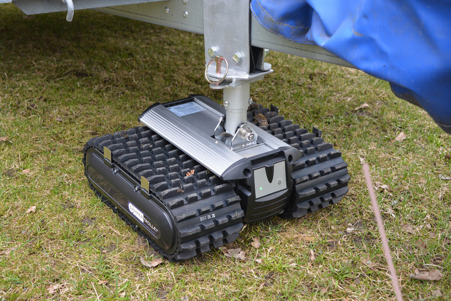

Itsellä Camper Trolley CT1500 "panssarivaunu". Voi siirtää helposti, jos vaihtaa vaunua ja lisäksi sen saa isoon peräkärryyn, joka sekin painaa pirusti täynnä esim märkiä lehtiä. Talvella en ole testannut, mutta vaunu liikkuu vaikka hiekalla, jos seisoo aisalla, vielä varmemmin. Ja osaan minäkin pakittaa, mutta erikoistilanteissa vaimosta ei ole pyörätuolissa istuvana apua.
