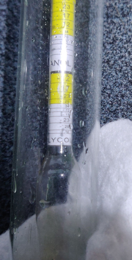

Motonetistä olen tuollaisen ominaispainomittari n ostanut, mutta miten tätä asteikkoa nyt tulisi oikein lukea?
Asteikko lähtee -12 ja negattiviset arvot kasvaa sitten laskee sitten kasvaa uudestaan.
Toisella puolen arvot lähtee -30--> -0 -->-30
Nyt tulos oli toisella puolen nollan kohdilla toisella -23

Riippuu mitä ainetta käytät. Alempi asteikko näyttäs olevan glykolille, vissiin sille vihreälle... Kun laitat uutta nestettä niin 50/50 veden kanssa sekoitus.

Näin minäkin olen tulkinnut ja alemmassa kuvassa tuota vihreää nestettä näkyy. Lähtökohtaisesti näin meinasin, mutta kun tuo vanhan tyhjennys ja uuden laitto ei ollut niin suoraviivainen kuin ajattelin. Ja nyt ei ole todellisuudesta tietoa mikä tuolla on suhde.
Aikai ajattelin mittarilla mitata.

Jos tilaa on niin lisää raakaa vihreää ja kierrätä jonkin aikaa, mittaa sitten uusiksi. Jos ei mahdu niin pitää ottaa pois. Tuo -23 SAATTAA olla liian vähän, mutta mistä sitä tietää miten hellettä pukkaa helmikuussa...

Kyllä noita saa aika tarkkaan katsoa. Joissain on vielä Fahrenheit asteikko toisella puolella hämäämässä, se kannattaa tussata yli.
Asteikko on 20 asteiselle nesteelle.

Onko tämä -23 nyt lämpötila siis celsiuksina? Ja mitenkäs jos tuolloin käy pahimpina päivinä laittamassa pienen lämmityksen päälle, niin auttaako tilannetta?

Celsiuksina, jos olisi Fahrenheittia niin kestäisi -30C
