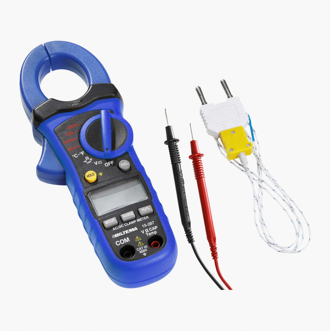

Kannattaa hommata joku tämän tyylinen pihtivirtamittari lataus- ja purkausvirtojen mittauksiin, piliteeman versio näkyy olevan 55 euroa. Pitää olla sitten mainittuna DC eli tasavirta, ihan kaikissa välttämättä ei ole.

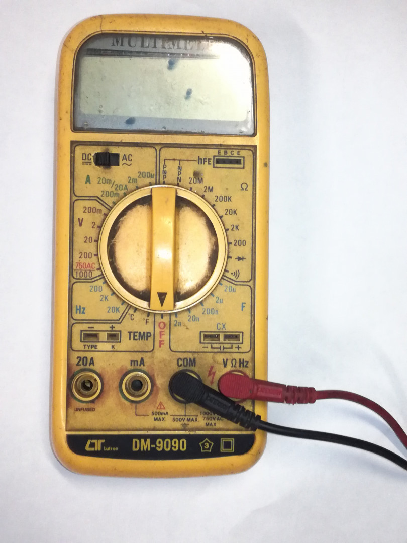

Minulla on tollanen ja sillä pärjää mukavasti.

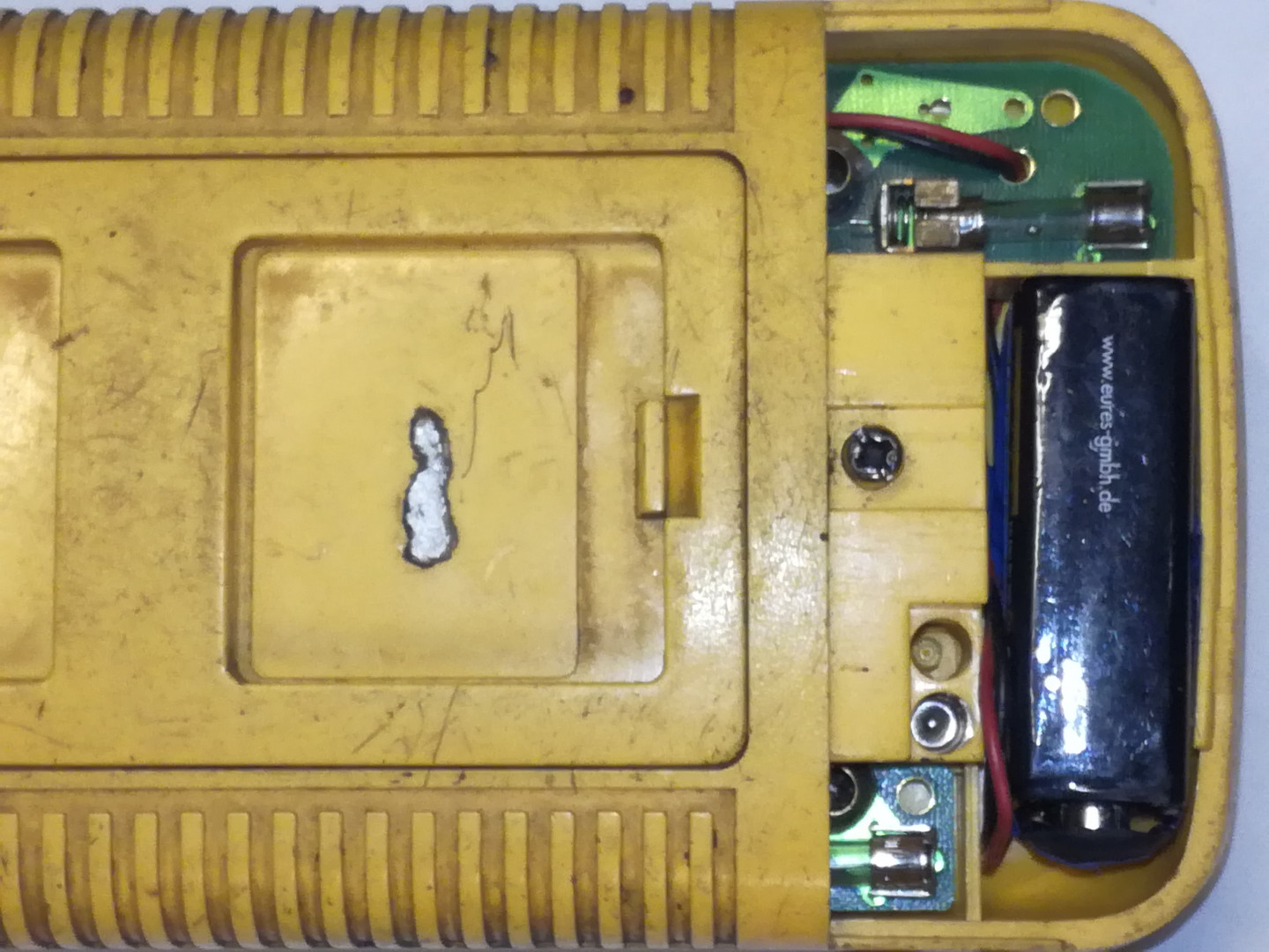

Kuin myös

Perusajatuksen näkee tästä kuvasta. Mittari laitetaan ampeerialueelle, mittarista riippuen painetaan nollausnapista ja sitten joko plus- tai miinusjohto laitetaan tuon aukeavan silmukan sisään.
Pitääkö se Bilteman pihti nollata aina kun on virran laittanut päälle?

400A asti näkyy olevan tuossa Bilteman mittarissa. Ihan pieniä virtoja ne yleensä eivät mittaa enää tarkasti, jos semmoisen suuruusluokan arvioisi, että jonkun 3..5A vielä suurinpiirtein näkee, sitten alkaa mennä epätarkaksi. Niitä yksittäisiä ledinauhan pätkiä voi mitata sitten tavallisella mittarilla. Tuo pihti on helppo laittaa vaikka akun plus- tai miinuskaapeliin kiinni ja sitten katsoa kokonaiskulutus, tai latausvirta.
