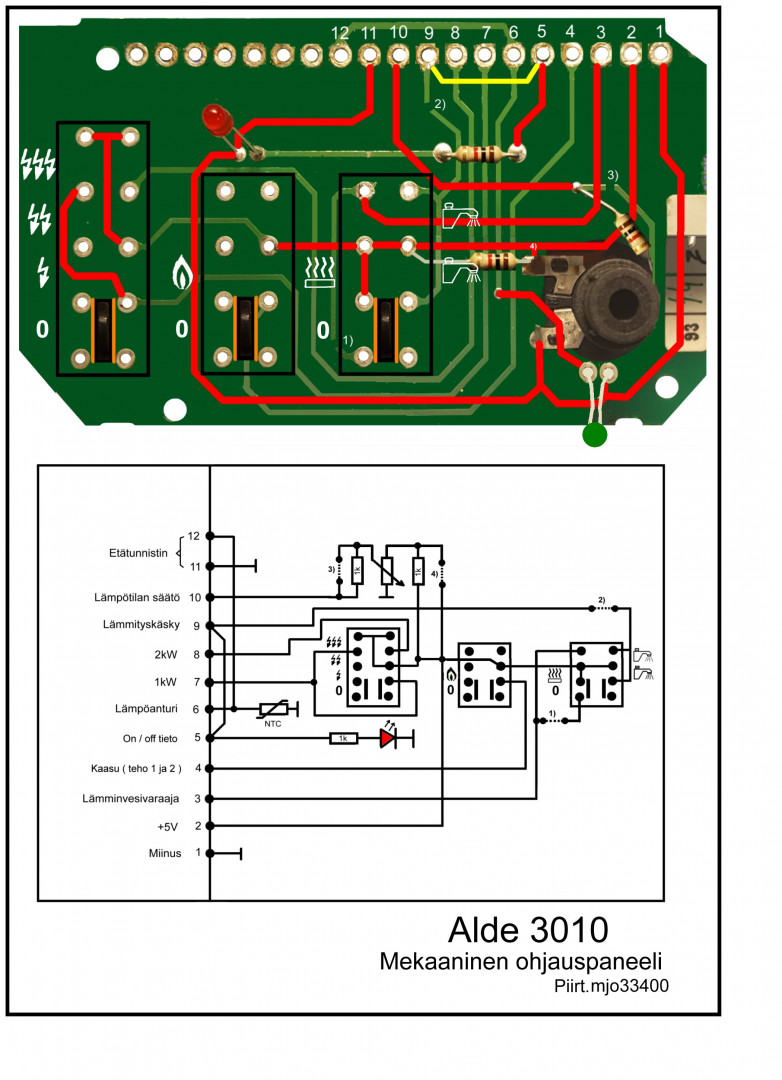

Alde 3010 manuaali paneeli, missä vika kun toiminut 2viikkoo kaasulla ok ,nyt kytkin illalla 3kv pääle kun pistin piuhan sisään nii ei toimi kummalakaan ,pannu yrittää kaasulla lähteä päälle ja pannu kuuma mutta vesi ei kierrä kummallakaan kiertovesipumpulla? Vinkkejä jos jotain ymmärtäisi kiitos.

Toimiiko 12v pumppu jos otat johdon seinästä? Pannuhan ei mene päälle jos on tarpeeksi kuuma. Kuva ohjauspaneelin kytkennästä.
Pannu näkyy toivan kun otin piuhan irti ja 12v  pumppu pyörii ,noista paneelin kuvista en oikee ymmärrä kun en oikeen sähköistä kään.
Piirilevy vaatii korjausta.

Mistä kohtaa kun kysymyksessä on mekaaninen paneeli? ;)
Lähetin yksityis viestin sinulle.mjo. t:tarvasjoki
