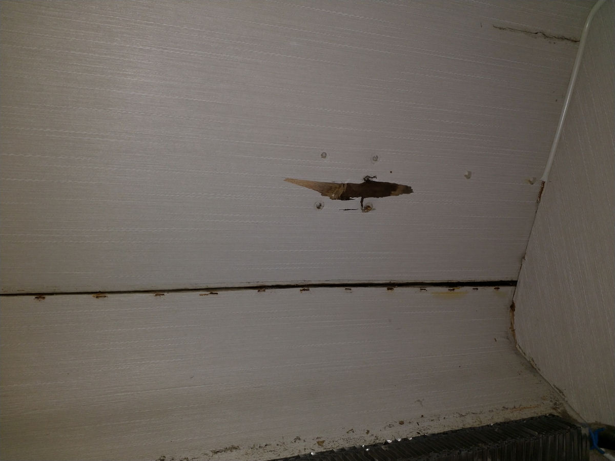

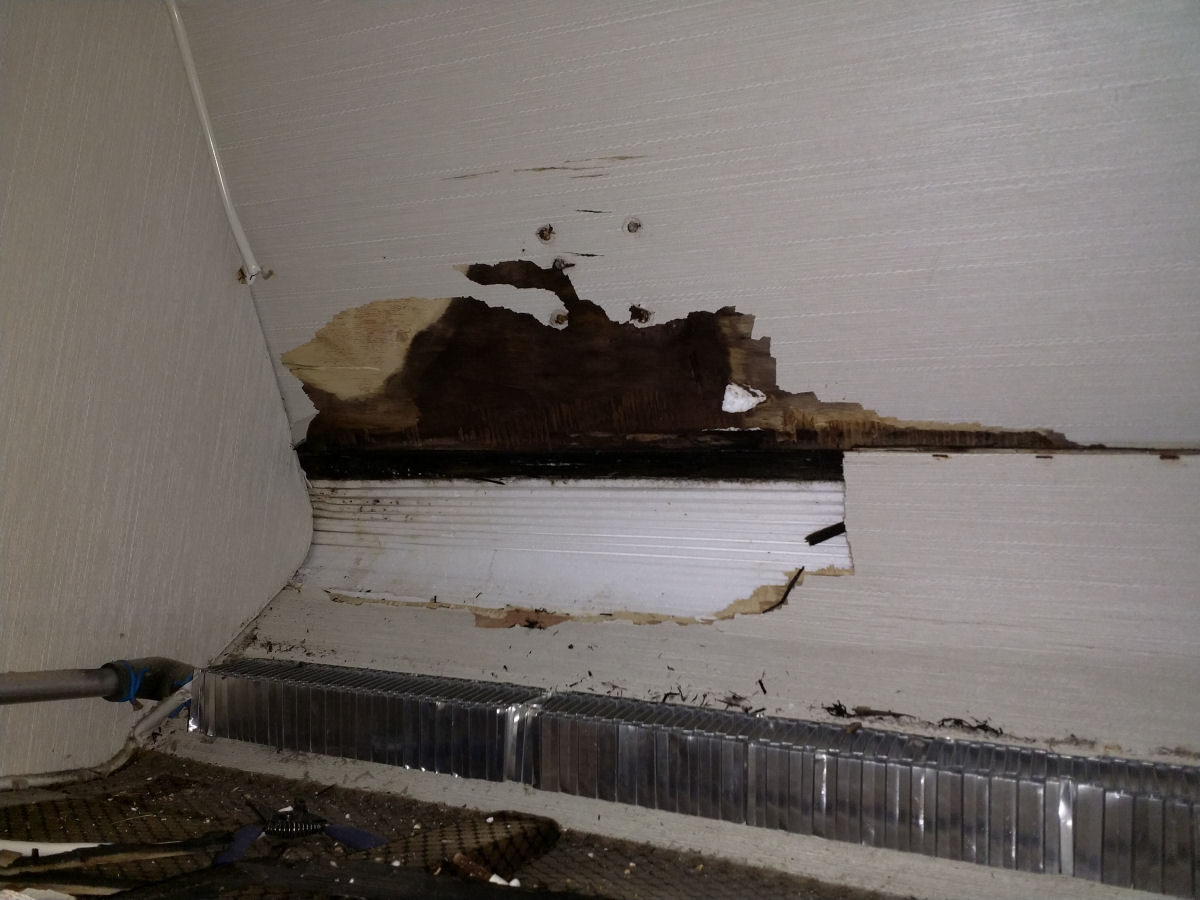

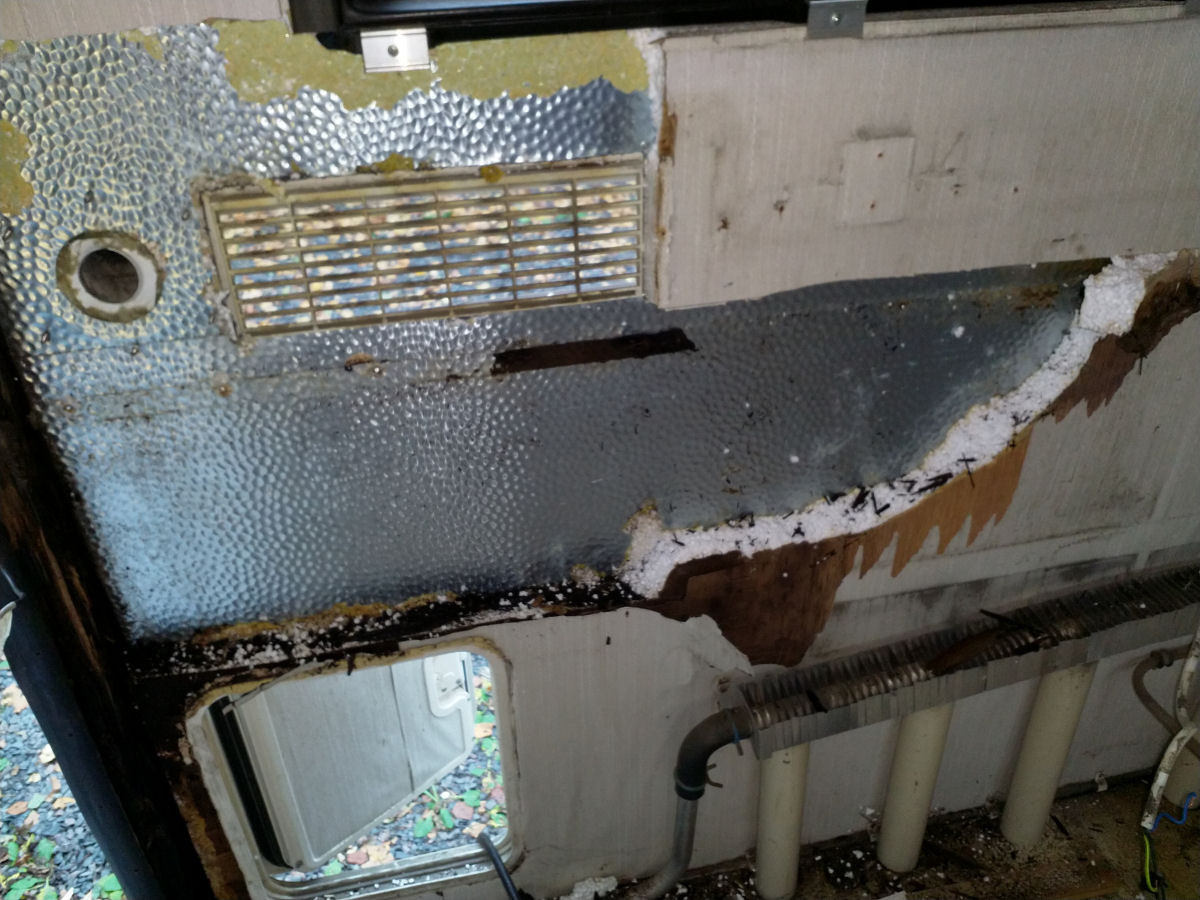

Bääh! Nuo halogeenit lähti sitten samantien mäkeen. Kiinnitys joillakin kirjahyllyruuveilla eli muovimutteri molemminpuolin ja M8 tappi välissä. 5st reikä sitten kaapelille eikä minkäänlaista läpivientiä!
Ja sen kyllä huomaa... hapanta on juuri lampun kohdalla
Tällä puolella purettu enemmän. Mätä alkaa lampusta ja päättyy koolaukseen. Koko leveydeltä uutta tavaraa ja noin 50cm korkeudelta.
Koputtelin sitten koko kopperon läpi ja tuntuisi muuten nyt olevan kovaa tavaraa. Ovessa saattaa olla jotain tekemistä kun toinen sarana repsottaa vaikka muuten se toimii moitteetta. FB:ssä oli vastaavanlainen koppero noin samaan hintaan, mutta huomattavasti enemmän puuhasteltavaa kun koko keula oli purettu ovea myöten...  :o

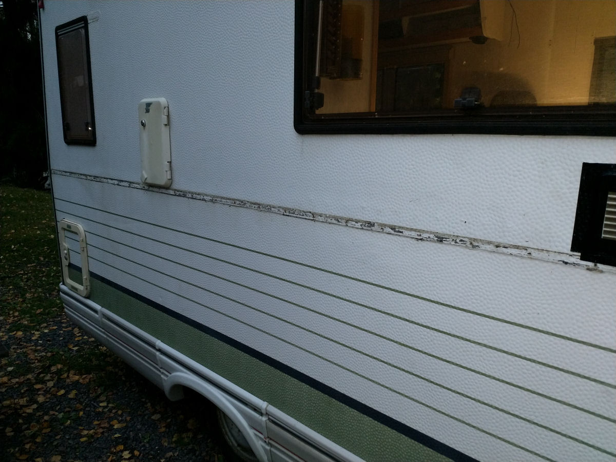

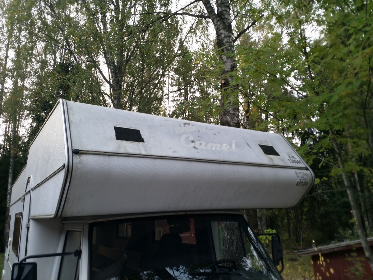

Kafi Lmc:n helmoilla  ;D koska tämä on rakennettu uudelleen ensimmäisen kerran?
  • Viimeksi paikalla:30.06.2021 kello on 17:07
Vs: Projekti "Köhmyrä"
« Vastaus #18 : 22.09.2020 kello on 21:39 »
-91 papereiden ja tarkastustodistukse n mukaan. Auto -87
Mitä meinaat tuolla "Kafi Lmc:n helmoilla" ?  8)
« Vastaus #19 : 22.09.2020 kello on 22:06 »
Asuinosan valkovihreät pellit on samanlaiset kun Kafissa käytettiin, helmat sitten samanlaiset kun toisessa merkissä. Onko tuo omavalmiste vai miten merkitty rekisteriotteeseen
« Vastaus #20 : 23.09.2020 kello on 07:47 »
Ach so... Lohja Caravansin dokumentit löytyy mapista. Missään ei lue että omavalmiste. Rek.otteessa Muu/Erikoisauto/Matkailuauto kok.massa 3100kg, 8 hengen autoverovapaa paku jolla saa kaahata 120kmh motarilla jos vain kulkisi  ;D
Enpä tuosta värityksestä tiedä...  tuossa kunnossa se on ollut kolmisen vuotta sitten

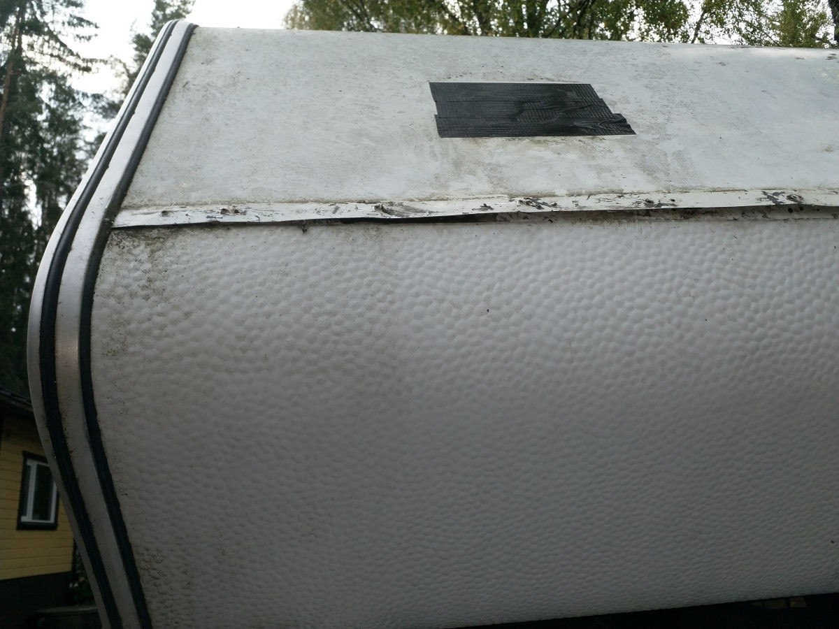

Nyt on makukamarista happamat poistettu, myös puuosa.
Ulkopuolelta lista jolla puu oli kiinni, tosi ruosteiset ruuvit. Naulojakin oli käytetty, huopanauloja n. 20mm.
Millä kitillä tuo kannattaa tiivistää/liimata? Vanha oli aika pehmeätä ja joustavaa. Pellin ja lasikuidun välissä oli mustaa, listan alla harmaata. Uudet ruuvit laitan torxeila rosterisena. Ensin vissiin pitää liimata 40x40mm rima tuonne taakse että saa vedettyä ruuvilla kiinni jos ei apuri satu olemaan paikalla... Noiden lampunreikien taakse liimaan palan filmivaneria niin saa tiivisteen sillekin puolelle ja vähän jäykistettä.

Styroksia siis jo kotoa löytyy ja kontaktiliimaa paukkupullossa. Nyt vielä viikonlopun pilaamisen varmistukseksi Motonetista pari tuubia Bison Montage asennusliimaa ja butyylimassaa. Joskohan sillä pärjää?

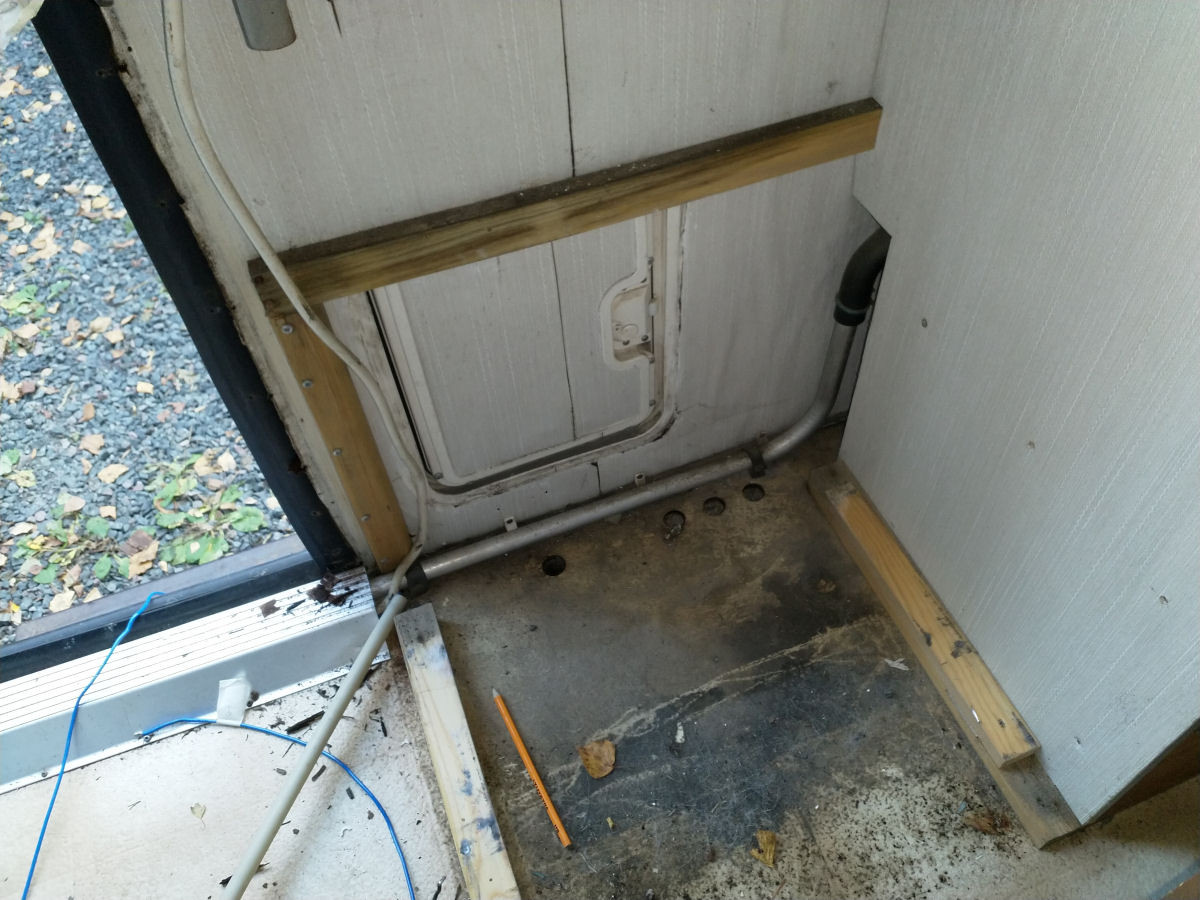

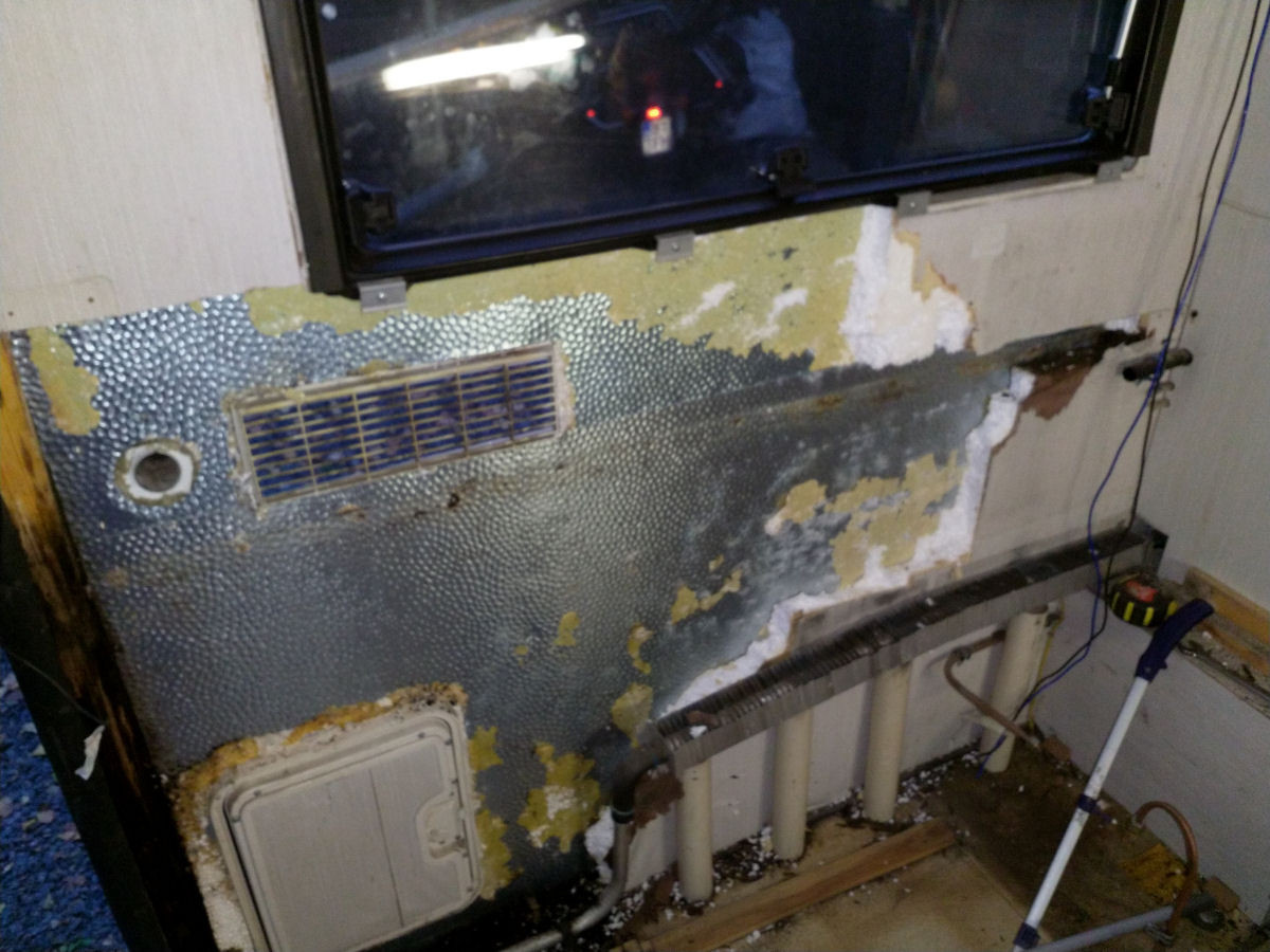

Liimoja on hankittu ja keulan sauma liimattu ja uusi puu ruuveilla kiinni. Huomenna viimeistelemään ja listan kiinnitys... Ja saa hankkia lisää sekä liimaa että styroksia  ;D En mä uskonutkaan, että pääsisin niiiiin vähällä. Kun kerran muillakin jääkaapin takana mätänee niin miksei täälläkin. Sentään ei lattia, mutta seinä kuitenkin. Jääkaapin poiston jälkeen alta löytyi lyijykynä ja Flooran kansi. Hakkasin taltalla lattiaa ja kovaa oli, seinästä meni sormi läpi.
Mistä noita ritilöitä saa, ei ehjänä lähtenyt kun muovi oli ihan korppua...?
Metrin matkalta oli koko tukipuu sauman kohdalta kadonnut, jatkossa mustana. Mitä lie kun vaatekaappiin päästään, sielläkin meni meisseli listan kohdalla läpi. Purin koko keittiön, helpompi tehdä uusi kuin pestä vanha. Vanha käy sabluunana ainakin työtasolle. Kaasun pääputken ja aldelle menevän kun irroitti niin loput lähti pakettina.
Saas nähdä minne asti tuo hapan menee. Listan yläpuolella on tervettä tavaraa, otan kuitenkin parikymmentä senttiä marginaalia ja siitä lattiaan asti uutta. Hakkasin mielipuoleln lailla toisenkin puolen ja takaseinän, ne olivat kunnossa. Vain metsän puoleinen on saanut damagea. Kyllä tästä hyvä tulee...  8)
Onneksi kesä jatkuu...

No niin... uudet eristeet jo paikallaan, mutta tuon jääkaapin tuuletusritilän kanssa on vähän tenkkapoo.... Kun ei meinaa oikean kokoista löytyä. Asennusaukko on siis 320x115, mutta kaupat tarjoo lähinnä tätä
Dometic LS 200 tuuletussysteemi
Sisältää talvisuojan.
Asennusaukko 451*156mm
Ulkomitat 479*185mm
Asennusaukko nyt saattaisi mennä vielä, mutta ulkopuolella ottaa jo listaan kiinni ja nostaminen meinaa, että reikä nousee työtason yläpuolelle. Ei tahtoisi lähteä kokeilemaan...
Tämä saattaisi tulla kysymykseen, eli ulkoritilä 360×120 beige talvisuojalla. Tästä taas puuttuu sisähilut... Koska tässä kuitenkin on hyttysverkko niin sisäpuolelle voisi laittaa geneerisen ritilän, mutta sitten pitää se 'putki' duunata itse eristyeitä suojaamaan...
Pistin vielä porocaravaanille tiedustelun kun niillä on jos jonkinmoista, muttei mittoja ilmoitettu...
