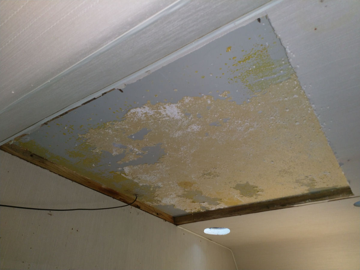

Katto oli vähän kuprulla ja syykin selvä; tuosta toisesta reiästä (mitä lie ollut, sittemmin silikonilla täytetty) on vesi päässyt valumaan ja pahvit hapantuneet, onneksi näyttää siltä että pysähtyy seuraavaan koolaukseen ja saumaan. Puukolla siivuttelin pala kerrallaan ja styroksi oli aivan märkää. Vesi ei ole kuitenkaan päässyt kovin pitkälle, poistan materiaalia kahden koolauksen välistä noin puolet ja sitten uutta tavaraa kun noi kaksi reikää ovat saaneet kunnolliset läpiviennit. Toisessa on nyt matkapuhelimen antenni ja laitan sen tilalle radioantennin. Toiseen tulee sitten aurinkopaneelin kaapeli.

   Ihan ryhdikkäältähän tuo näyttää, ja kun kerran halavalla sait, niin on hintansa väärtti. :D
  Jos kosteusvaurioitakaa n ei mahottomasti enempää löydy, niin hyvä siitä tulee. Thumb

Juu, ei koputtamalla pehmeätä muualta löytynyt. Kummasti vaan styroksikin vettä pystyy imemään... Voi olla, että revin kokonaan tuon koolausvälin niin saa saumattoman palan siihen kiinni eli metrin verran ja koko leveydeltä.
