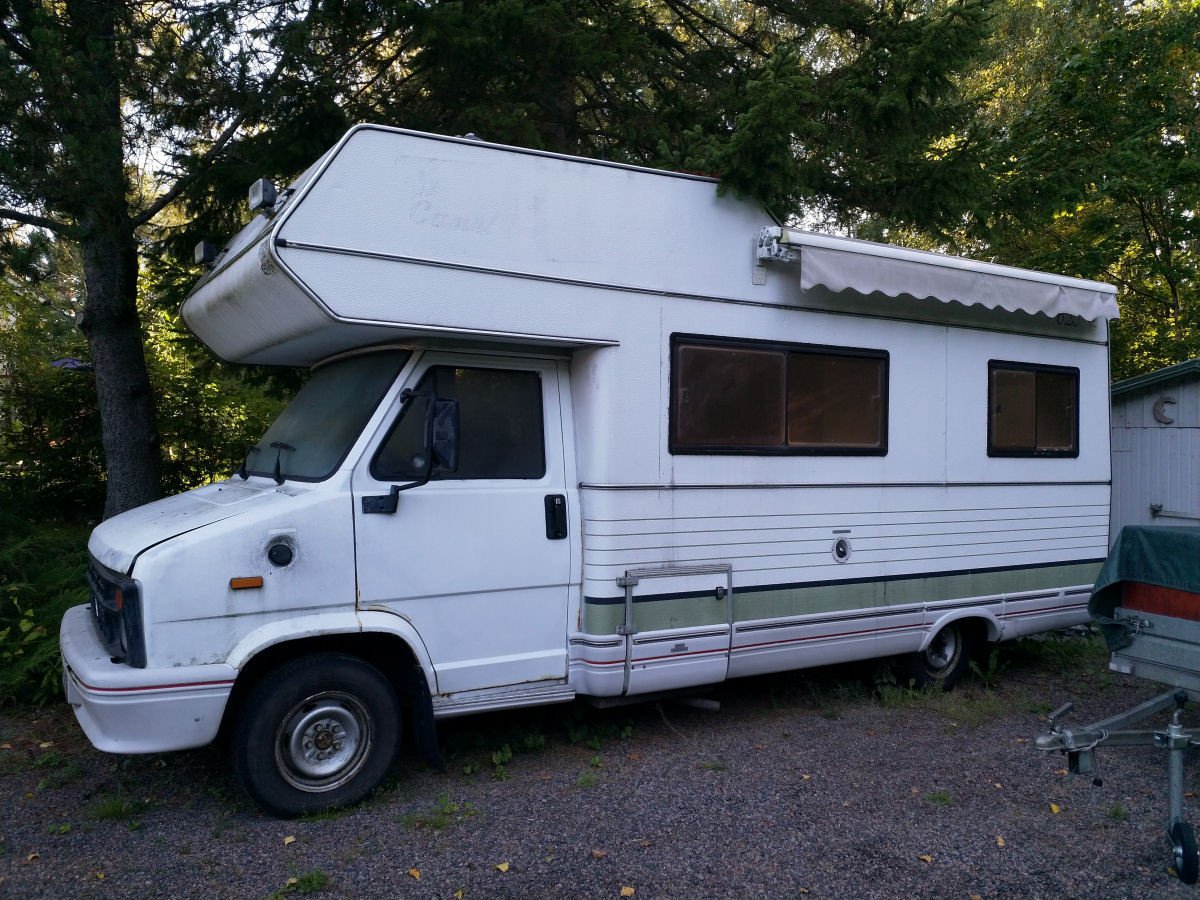

Ostin kun halvalla sain!  ;D Ensi silmäyksellä totesin notta on siinä savottaa kun penkit puuttuu, mutta toisaalta oli hyvä ettei olleet tiellä sillä sata metriä tuli purettua kaapeleita pois kun 12V oli aataminaikaista ja lisäksi joku oli vähän leikellyt kaapeleita ja yksi keskus loisti poissaolollaan. Sähkökuvaa katsellessani olisin todennäköisesti riipinyt sen irti itsekin. Kojetauluun tuli kymmenen johtoa joiden tarkoitus oli ohjailla valoja ym härpätintä, aivan turhia. Asunto-osaan tulee täysin oma systeeminsä ja ainoa osa mikä yhdistää asunnon ja auton sähköt on erotusrele. Asuntoon paneeli ja laturi, auton puolella oma generaattori. Molemmilla puolilla on myös oma poppikoneensa. Sisävalot vaihtuu ledeihin ja 12V pistokkeita ja USB -latauspisteitä tulee riittävästi.

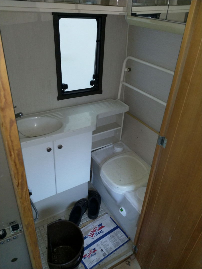

Liesi toimii, se on tarkistettu eli ainakin kaasuputki on olemassa. Kärry on toukokuussa katsastettu ja ajettavuuskin ihan kelvollinen. Vessa kasettimallia, harmaat vedet menee kentälle vessan alla, hyvä vai huono asia..  :-\
Takaosan pöytätaso (raskas!) viskattu mäkeen ja väliseinä poistettu. Penkin pituus 181cm -> 190cm koska hankitut patjat ovat pidemmät. Leveys passaa. Uusi väliseinä tulee 90cm leveänä.
Etuosaan nikkaroidaan kaksi istuinta 600x800 vastakkain ja väliin samankokoinen pöytä jolloin lisävuoteeksi saadaan 1800x800. Tähänkin löytyy nyt patjat. Siihen sitten toinen väliseinä (90cm) kuskin taakse niin looshi on valmis. Toisen penkin alla on kaasupullot ja toisen alle tulee raikasvesisäiliö jonka täyttöputki näkyy seinässä. Painepumppu löytyy takaosan penkistä jossa vissiin pystyalden kiertovesisäiliö tyhjänä, ainakin putket liittyvät lämmityselementteih in.
Katto oli vähän kuprulla ja syykin selvä; tuosta toisesta reiästä (mitä lie ollut, sittemmin silikonilla täytetty) on vesi päässyt valumaan ja pahvit hapantuneet, onneksi näyttää siltä että pysähtyy seuraavaan koolaukseen ja saumaan. Puukolla siivuttelin pala kerrallaan ja styroksi oli aivan märkää. Vesi ei ole kuitenkaan päässyt kovin pitkälle, poistan materiaalia kahden koolauksen välistä noin puolet ja sitten uutta tavaraa kun noi kaksi reikää ovat saaneet kunnolliset läpiviennit. Toisessa on nyt matkapuhelimen antenni ja laitan sen tilalle radioantennin. Toiseen tulee sitten aurinkopaneelin kaapeli.
Kun tuo katto on tuunattu niin kohta alkaa sitten kasaaminen kun seinät ovat saaneet uuden pinnan.

Lienee toiminut jonain kioskina, kun tuo vääränpuolen markiisi ja taso ikkunan edessä.
Hyvähän tuosta tulee  Thumb
Ja harmaavedestä - kyllähän autossa yleensä on säiliö välissä.
Kebabkioskina on viimeksi ollut ja markiisin voi aina siirtää. Pitää reiät vaan tulpata jos niin tekee tai laittaa molemmille puolille!  :P
Katsoin nuo putkistot: keittiöstä menee poikittaisputki vessan suuntaan jossa lavuaarit yhtyvät ja siitä suoraan maahan. Vessan lattiassa myös poistoaukko ja tulpanreiästä näkyy se mitä auton alla on...
En tiedä minne nuo johtaisi... Lattiasta en minnekään kun suihkua en varmaan käytä, mutta lavuaarit olis hyvä tyhjätä johonkin säiliöön. Talvella en ajele joten eristyksellä ei niin väliä jos saa kokonaan tyhjäksi. Hätäpäissään vaikka vessan allaskaappiin ellei sitten pyttyä auton alla...? ----^

Tuo säiliö olikin harmaavesisäiliö..! Suihkuvesi menee maahan, muut tuonne. Se homma nyt ok  Thumb Vieressään puhtaan veden pumppu.
