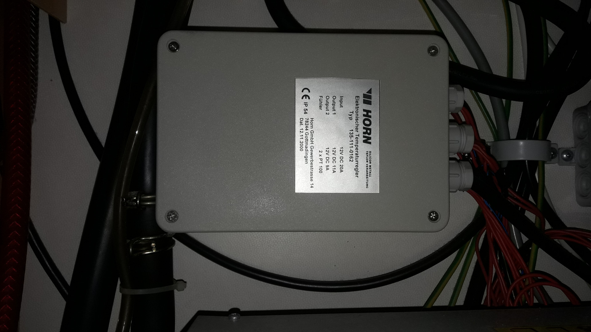

Vaatekaapin perukoilta löytyi tällainen, Lieneekö jotain sulanapitohommaa vai mitä lienee johtoja ainakin lähtee monta! ohjekirjasta ei löytynyt mitään osviittaa.

Liittyy kait harmaanveden lämmitys systeemiin.  :o

Samaa itse arvelin. Ihmeteltiin vaan miks ei sitä ole aldella toteutettu! Aikamoinen virtasyöppö jos 20a ottaa! Tuskin koko aikaa kannattaa pitää pakkasella päällä.

Tuo on termostaatti sille lämmittimelle. Virta määrä mitä pystyy jakamaan ei ole kulutus

Niin meinaatko ettei olekkaan 12v vastuksilla vaan ohjaa alden lämmitystä säiliölle?

Tuolla jotain tarinaa aiheesta.
  https://www.karavaanarit.fi/etuteltan-puheet/matkailuautot/ketju-130961685/

Kiiti! Kaikkea sitä pitää olla! Ihmettelin kans kun ei ole mitään merkkivaloa tai katkaisimessakaan mitään mihin vaikuttaa. Oven päällä ohjaintaulussa yks katkaisija mitä olen ihmetelly että mikä on: Tuolla kotelossa kuuluu napsaus kun kääntelee sitä. onneks olen pitäny nollilla. Eikä talvella oo vesiä ollu.

Tarkoitin ettei se tuota ampeerimäärää koko aika syö. Mutta luettuani noita linkkejä totean sen olevan aika virtasyöppö juttu. Ei oikein suomen olosuhteisiin. Miksi ei käytetty patterikiertoa tuolla?

Testasin sen verran ettei toimi muuten kun töpseli oltava verkkovirrassa! Moottori käynnissä en vielä kokeillu. Olishan se aldessa ollu parempi mut pitäs olla pois kytkettävissä.
