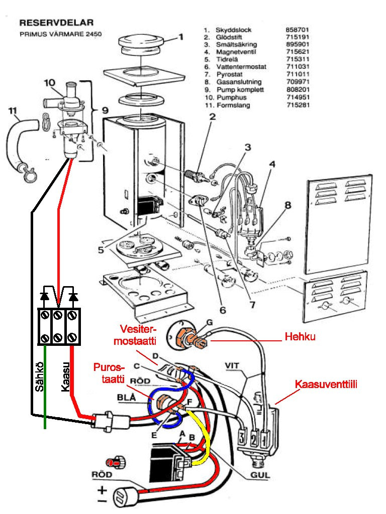

Uusi karavaanari ilmoittautuu vanhan Kaira 45 vaunun kanssa. Ja ongelmana on siis otsikon mukainen 2450 pannu. Käynnistyksessä kyllä kaasu avautuu, mutta ei yritäkään syttyä.
Eli ilmeisesti hehku ei lämpene? Siinä tuusatessa sitten onnistuin katkaisemaan liittimen jalan siltä liekkitunnistimelta ja uusi näyttäisi maksavan enemmän kuin vaunu.
Mahtaisiko jollain olla kikka kakkosia tähän tai jemmassa käytettyä, mutta toimivaa liekkitunnistinta ja hehkua?
Vs: Primus 2450 Ei syty
« Vastaus #1 : 8.09.2020 kello on 22:57 »
Pyrostaatin voi ehkä korjata juottamalla. Käy kaikki liittimet läpi, on jännitehäviöta jossain jos ei syty. Hehkussa ei ole vikaa. Hehkun jännite pitää olla mielellään 2,5-3 volttia.  https://karavaanari.org/index.php/topic,11.msg55.html#msg55

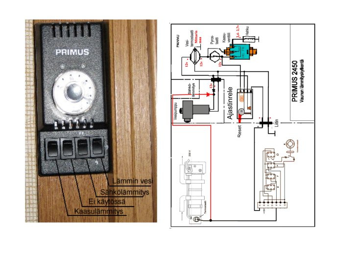

Joo. Nyt lähtee tulille, eli sain juotettua sen liittimen jalan ja jännite puutehan siellä taisi olla. Seuraava ongelma. Miten tuon oikea oppisesti saisi kytkettyä kun koko laitoksessa ei ole kuin yksi kiertovesipumppu 12V kaasupannun yhteydessä. Ja sähkö patruunassa ei ole pumppua. Ohajuspaneeli on vissiin mekaaninen uudempi. Eli moniko napainen piuha pitäisi laittaa panelilta  ja kytkentäkaavio yleensäkin?
« Vastaus #3 : 12.09.2020 kello on 08:27 »
Minkä väriset keinukytkimet mekaanisessa paneelissa on?
  • Viimeksi paikalla:23.10.2023 kello on 20:34
« Vastaus #4 : 12.09.2020 kello on 12:51 »
Mustat keinukytkimet. Sähkölämmityksen keinussa kulunut punainen tarra (ehkä itse laitettu)

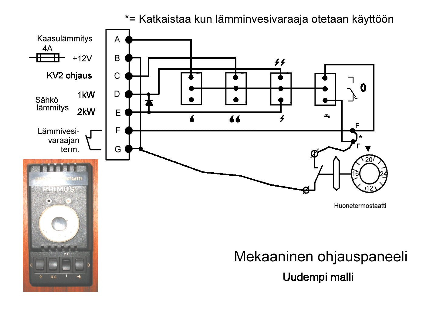

Kuva lainattu forumilta.

Tämän kaavion jo löysinkin. Mutta kiinnostaa kytkennät tästä eteenpäin, että saisi 12V pumpun pyörimään myös sähköllä lämmittäessä. Jos joku viitsisi vaikka ruutupaperille piirtää koko paletin, niin voisin tarkistaa missä tökkii. Tällä hetkeää pannulla kierto kyllä toimii, mutta sähköllä ei.

Yhden kilovatin ohjauksesta otat liitännän kuvan ruuviliitinrimalle.

« Vastaus #8 : 12.09.2020 kello on 20:21 »
Kiitos. Nyt alkaa selviämään  Thumb
