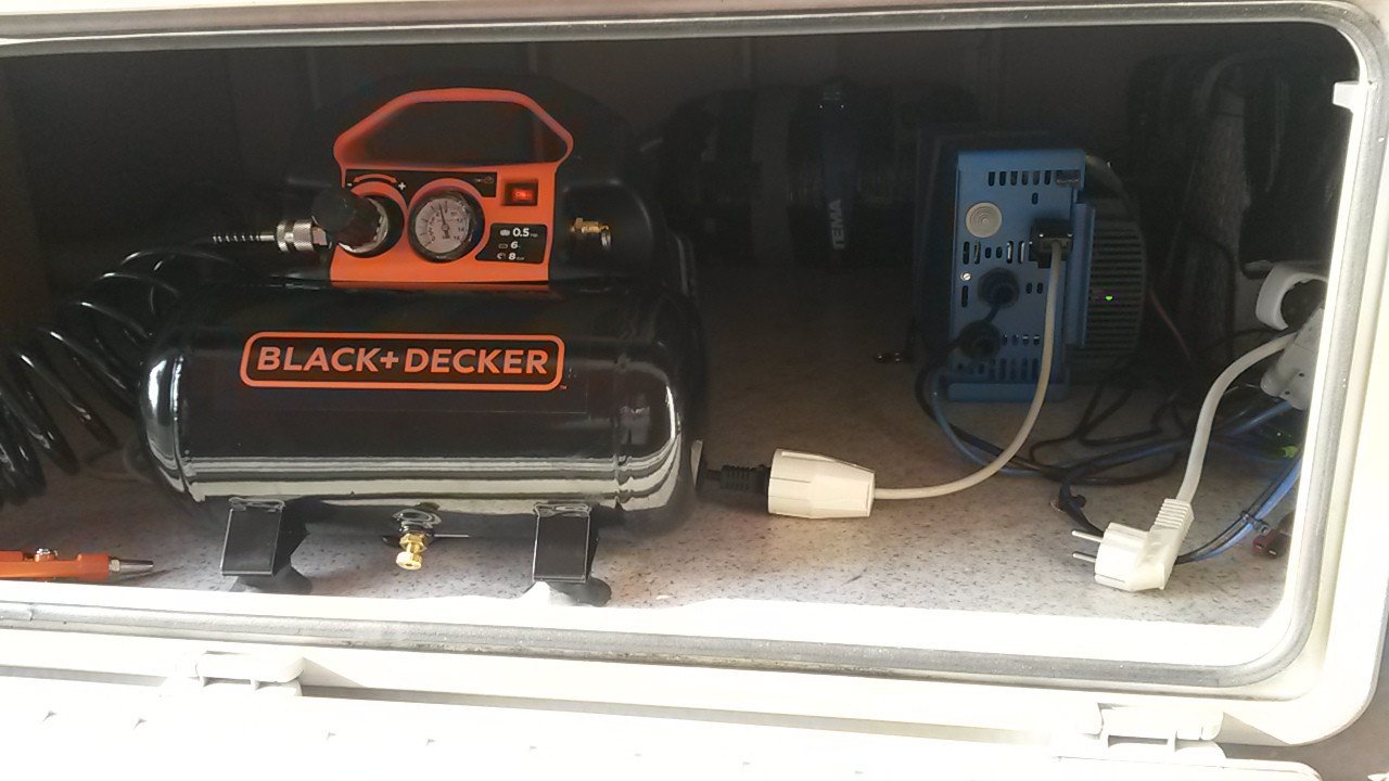

Joku tuollainen kuvissakin ollut Black and decker on ollut yhtenä vaihtoehtona mielessä. Mikäs tämä Jolly on merkkinä? Kun näistä itse niin vähän tiedän niin ilman parempaa tietoa ostanen tutun merkin laitteen. Mutta ainahan voi sivistää itseään ja oppia uutta.

Ivertterikäytössä tuossa Black Dekkerissä on etuna se pienitehoisuus, sillä siihen päädyinkin, lähtee varmemmin käyntiin kuin isompi kone. Siinä on vain 0.3kW moottoriteho, ja tuotto on toki sen mukainen. Ivertterin koosta toki riippuu, mutta seuraava tehokkaampi kompressori taisi olla jo 1.1kW joka vaatii jo aika ison invertterin käynnistysvirtapiik in takia.

Minkä tehoinen invertteri sinulla on, se määrittelee osin mikä kompura kannattaa hankkia. Ai niin, sinullahan on myös aggregaatti, mikä sen teho on. Noitten mukaan kannattaa mielestäni valita kompuran teho, varmistaa, että se toimii kaikilla käytössä olevilla laitteilla seinäsähkön lisäksi.
