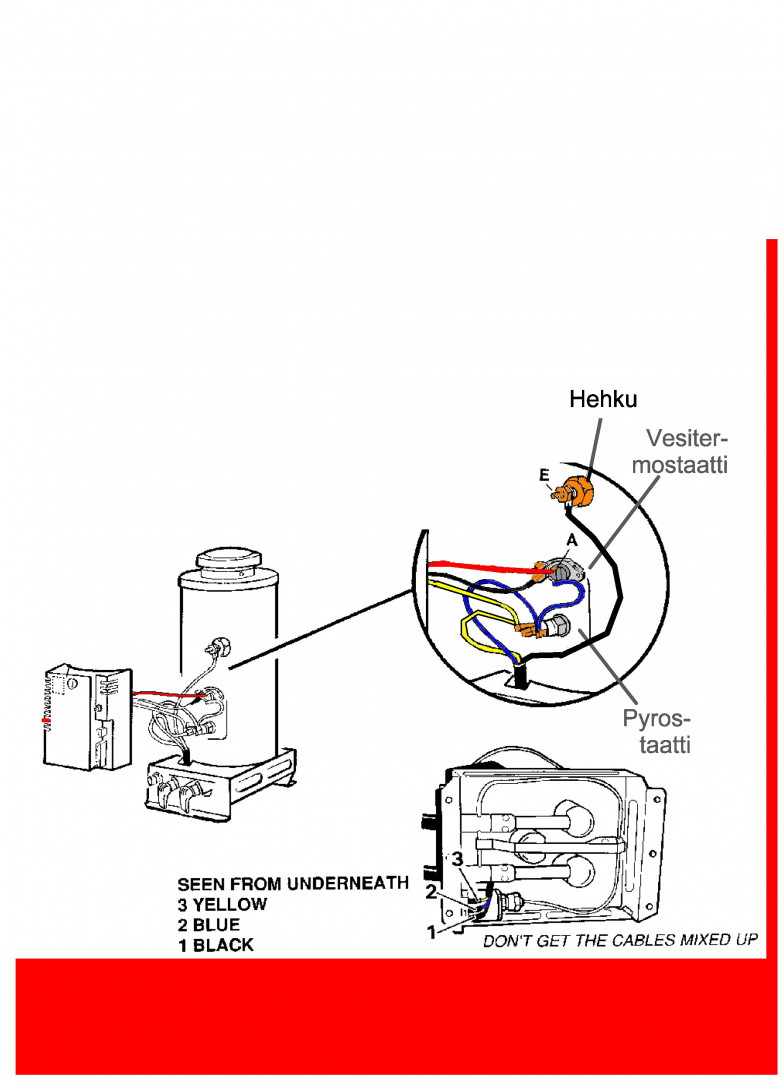

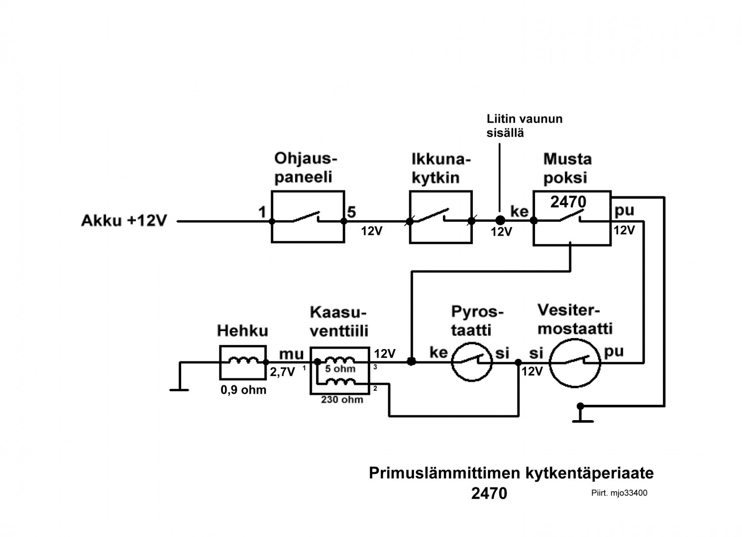

Mittaa tuleko pannun vesitemostaatin punaiseen ja siniseen johtoon 12 volttia. Jos tulee niin mittaa pyrostaatin keltaisesta johdosta, 12 volttia pitäisi löytyä. Jos ei löydy niin oikosulje pyrostaatin sininen js keltsinen keskenään, mutta varo, ettet osu samalla pannun runkoon, palaa sulake muuten ohjauspaneelista.

Yhdistä se punainen pyrostaatin keltaisen kanssa, sanooko sitten mitään?  Mittaa samalla, että hehku on ehjä, näyttää noin 0,8 ohmia ehjänä.

Et voi mitata ohmimittarilla kun jännitteet on päällä. Kun mittaat hehkun navasta jännitteen käynnistyshetkellä niin jännite on jotain 2-3 volttia. Jos on 12 volttia on hehku rikki. Ohmimittarilla mitatessa lämmityskäsky ohjauspaneelissa ei saa olla päällä. Jos oikosuljet vesitermostaatin ja pyrostaatin eli ohitat ne kun kytket punaisen johdon keltaiseen, pitää hehkun navassa olla noin 2-3 volttia. Nämä tiedot haluaisin nyt kuulla.

 Vesitermostaatin siniseen pitää tulla myös jännite, yhdistä punanen ja sininen siinä termarilla
sitten pyrostaatin siniseen ja keltaseen pitää tulla jännite.

Kun mittaat niin mittarin musta johto sinne vesitermarin maapisteeseen ei termarin napoihin.
mittarin punasella johdolla mittaat ensi punasen johdon sitten sinisen jne.

En tiedä mikä henki on viikossa käynyt pannussa mutta nyt kun yhdistettiin vesitermarin punainen ja sininen johto niin pannu poksahti tulille, eli vesitermari on sökö, eikö?
