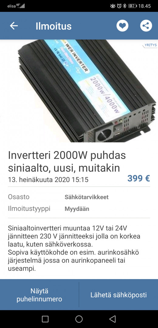

Kiitos neuvoista. Mulla on 2 x 100ah hupiakun, jotku tavalliset. Eli 1500 invertteri ois sit hyvä. Me keitellään kahveet aina termoskeittimellä. Kätevä juttu, voi ottaa pannun ulos, ei tarvii rampata edes takaisin autossa. Mikähän olis sit hyvä invertteri malli? Sellasen vois laittaa. Mitä huomioitavaa siin on. Varmaan esim. toistakin sellaisen vois löytää sopivaan rahaan.
  • Viimeksi paikalla:14.10.2026 kello on 08:02
Vs: Invertteri/kahvinkeitin 900 w
« Vastaus #13 : 30.07.2020 kello on 18:46 »
Mitä mieltä tästä?

Kyllä 200Ah pitäisi jo mukavasti pelata. Autossa lataantuvatkin hyvin, kun ei tule pitkää johtoa koukulle ja siitä vaunun akulle. Kyllähän akusta saatavaan energiamäärään vaikuttaa virran suuruus. Oma akkuni antaa 10 tuntia 12 ampeeria, eli 120Ah. 60A virralla tuleekin vain 1h eli 60Ah. 37A virralla saadaan 2h, eli n. 75Ah. Eli kun akun kapasiteetti kaksinkertaistuu tämmöisessä isossa kuormituksessa, saadaan yli kaksinkertainen hyöty.
