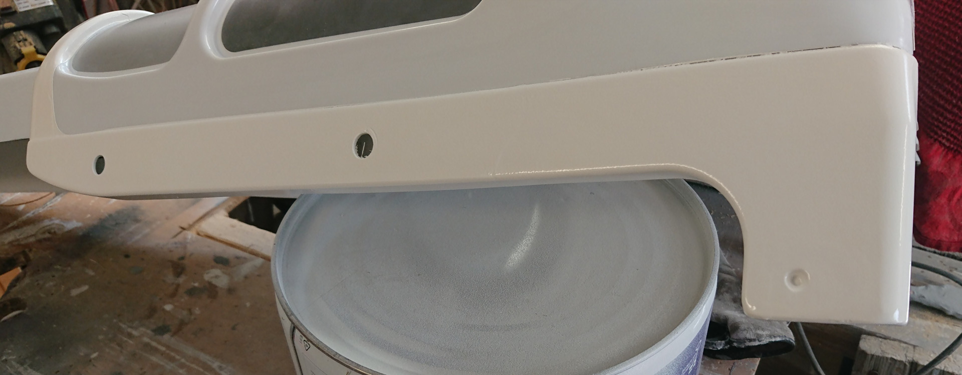

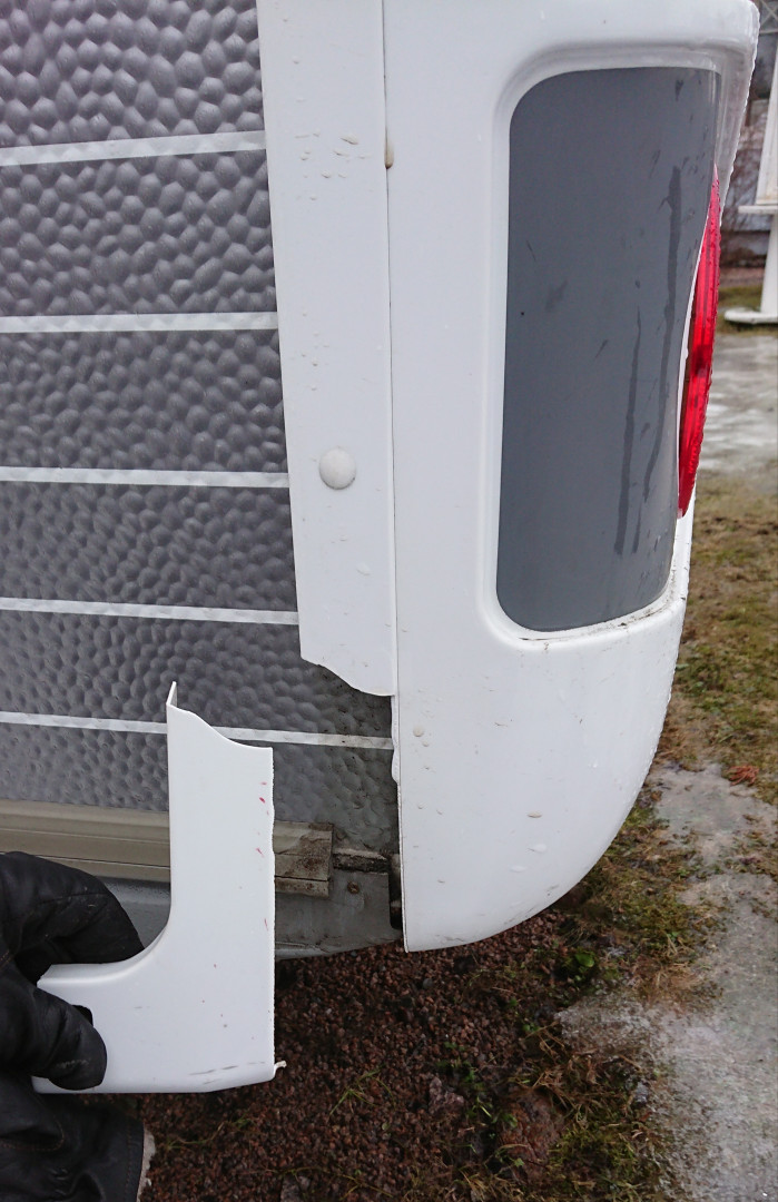

Vaunun talvisäilytysisäntä oli helmikuussa pyyhkässy vaunun takanurkalla johonkin ja sain vaunun kolmessa osassa.
Lisäksi ylempänä ollut entisen omistajan korjaus oli revennyt auki.
Sisäpuolelta oli vielä yksi kiinnike rikki, joten se piti korvata alumiinista tehdyllä.
Alanurkka kiinni lasikuidulla ja ylempään kohtaan valuhartsia.
Maalia ei tietenkään saa oikeaa sävyä, joten Ral 9010 kiiltävänä
Eihän se kaunis ole, mutta ehjä nyt kuitenkin.

Eihän niitä helmoja saa mennä särkemään  ;D  Kyllähän ne kestää normaalin käytön.
Suurimmassa osassa, mitä nähny rikkinäisiä, on ovi akselin takana ja vanhempi perämalli vaakamallin lampuilla - siinä helmat särkyy, kun vaunu kippaa ilman takajalkaa maassa.  Tässä sitten särkyy nuot valkoiset muovit, jos menee perälle niin että kippaa.
Ehkä tuo helma on myös hieman vahvempaa tekoa kuin jossain 05-07 malleissa
