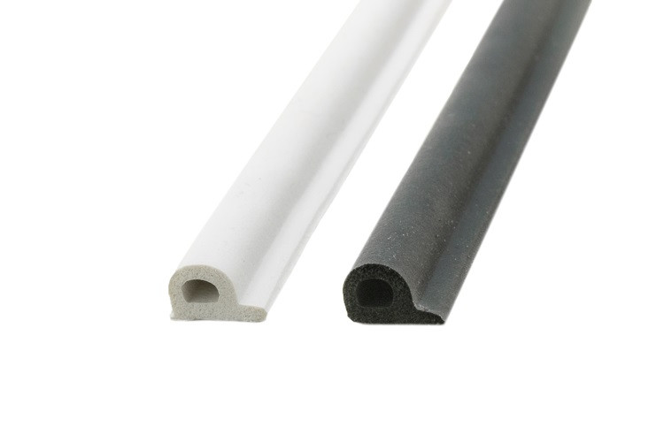

En ole varma tuon tippalistan/kourun kiinnityksestä (haluan vain rajata veden kulkeutumista sivusuunnassa), olen alustavasti miettinyt reunaan mahdollisesti P mallin ikkunatiivistettä. Mikäli ei parempaa ehdotusta tai omakohtaista kokemusta ilmene miten tuon toteuttaisi.
