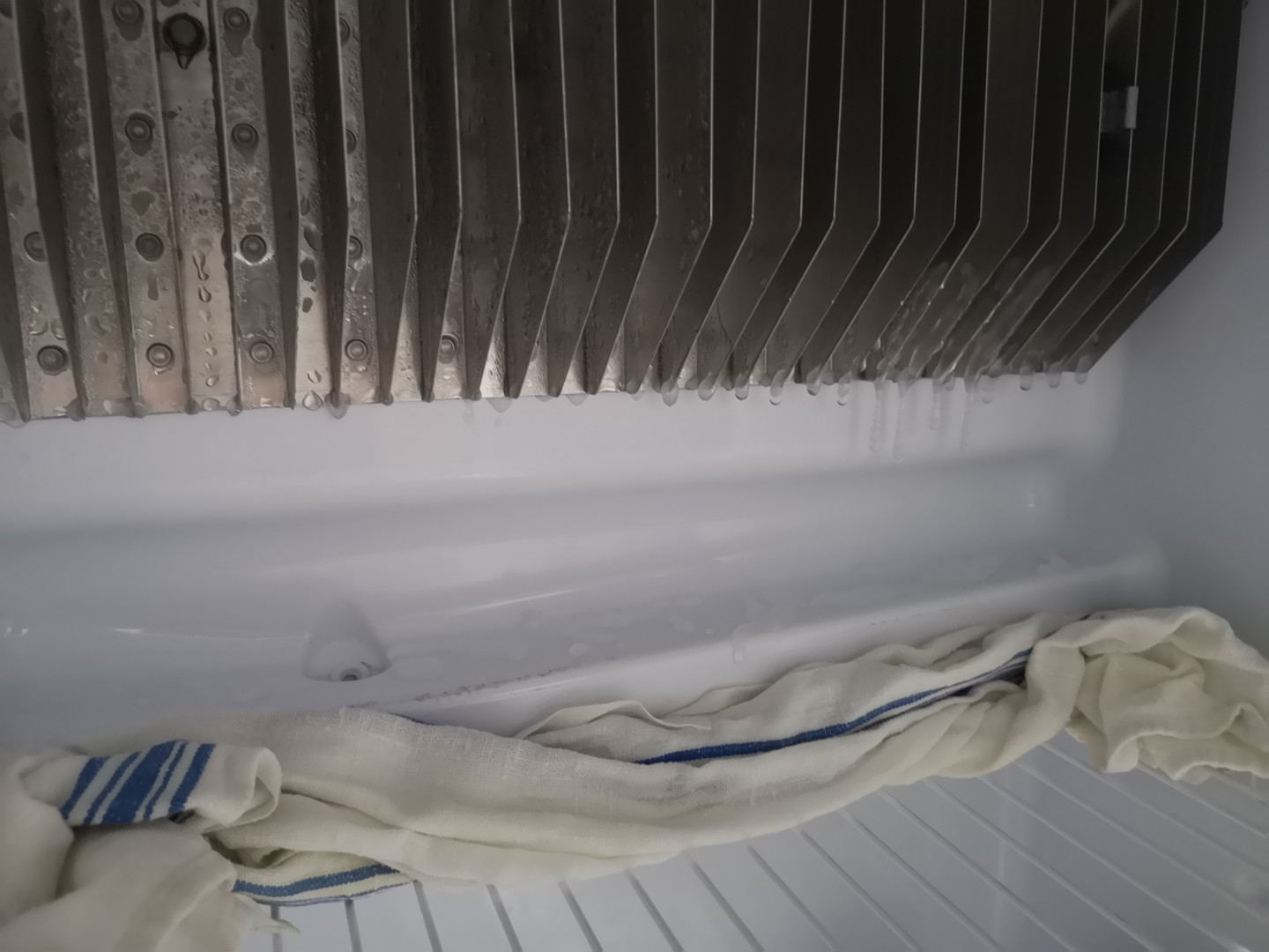

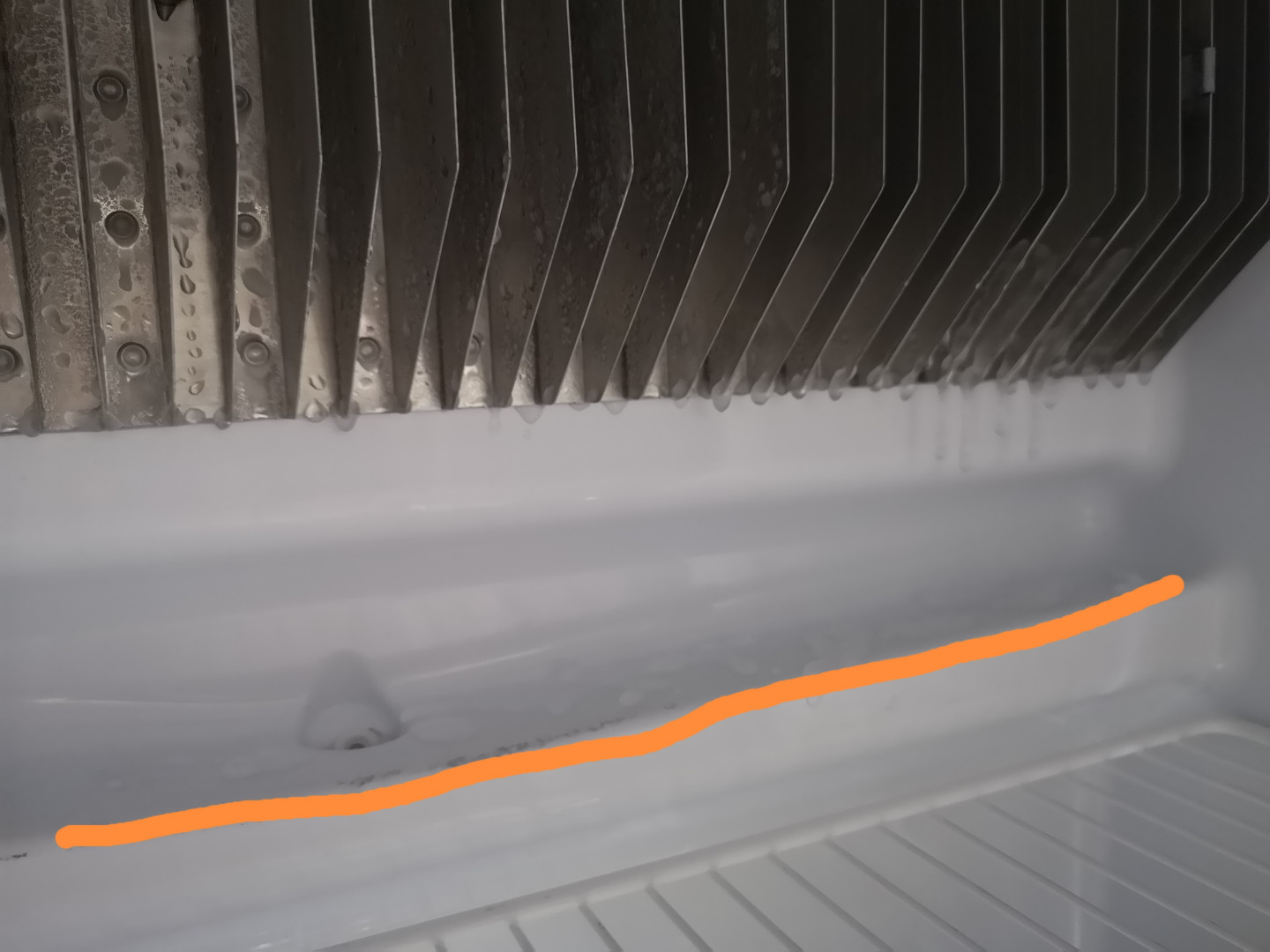

Moi, jatkoa aiheeseen. Itselläni "ongelmana" on tuo jääkaapin (Thetford N3000 sarjaa, korkea kaksiosainen kaappi) kondenssiveden valuminen kaapin sisälle/lattialle. Syy1: koska en ole kovin kriittinen auton asennosta eli en hae täysin vaateria asentoa kun majoitun/varmista asennon olevan jääkaapin kyljelle enemmän. Syy2: kaapin suunnittelun heikkous, valmistaja ei ole muotoillut valumatasoon etureunaa.
Liitteenä kuvat. Kaapin toiminnassa lämpötilat eivät ole ongelmana, kaappi toimii muutoin täysin ok, siis jääkaapin ja erillisen pakastin osan kylmyys on kunnossa.
Kysymys, oletteko tehneet jääkaapin sisälle reunaa (kuvan oranssi viiva)? Esim P-ikkunatiivisteellä tai elintarvikelaatuise sta silikonista tms. , jolla estäisi tuon veden valumisen kaappiin ja saisi sen johdettua valuma-aukkoon. Jolloin se menisi sinne jääkaapin alaritilän valumakaukaloon / jatkoputkella ulos. Kyllä valumareikä on putsattu ja varmistettu sen olevan auki ja puhdas. (Kondenssivettä kertyy kyllä valumakaukaloon kun auto on ollut vaaterissa/jääkaapinsuuntaan kallellaan). Mietin vain ratkaisua, jossa ongelmaa ei esiintyisi ollenkaan riippumatta siitä onko auto pysäköity vaateriin.

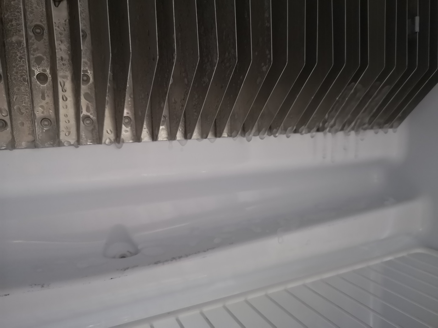

Näin alemmassa kappaleessa keskällä totesin (termillä valumareikä/valuma-aukko). Valumareikä tosiaan on täysin auki/puhdas, kaikki vesi mikä menee reikään asti valuu kaapin takana alhaalla olevaan valuma-astiaan kuten kuuluu ja toivoisi kaiken veden menevän kohti tuota kaapin sisällä olevaa reikää. Ongelmana on se, että sulamisvesi valuu etureunastaan jääkaapin sisälle, eikä mene valuma-aukkoon (pieni osa menee). Eli jääkaappi on märkä kun oven avaa ja päästää veden lattialle tai vetti/jäätä on jääkaapissa tavaroiden päällä ja kansilla.
Olisikin ongelmana se, että vesi kerääntyisi siihen tasolle valuen kohti reikää. Silloin onglema olisi ratkaistavissa valuma-aukon putsaamisella. Ensimmäisessä kuvassa jotenkin on nähtävissä miten vesi on valunut jääkaappiin keskeltä ja muualta, eikä pelkästään valuma-aukkoon. Eli tuon tason muotoilu on suunniteltu/toteutettu heikosti tuota ajatellen, ettei täydellistä tasaisuutta tai kallistusta ole kaapin takareunaa kohden.
Isoa vaikutusta en myöskään ole huomannut tuolla viimisellä säätövalinnalla (Anti De-Frost) ... sen toiminnasta ei täydellistä varmuutta ole miten tuo pitäisi olla onko se päällä vai pois ja mikä on sen oikea valinta. Pitääkö se kuvake näkyä vai olla pois. Ilmeisesti se sulatustoiminto/jäätymisen esto on. Jotenkin takaperoisesti on sen toiminta ohjeessa kerrottu, etten täysillä pääse siihen selitykseen käsiksi - Anti De-Frost - jos kuvake on päällä sulattaako vai onko sulatustoiminto pois päältä. Ymmärtäisin niin, että normaalitoiminto on se, ettei kuvaketta näy eli sulatustoiminto on pois päältä - vai onko se juuri päinvastoin. (silti veden jääkaappiin valumaongelmaa tuo valinta ei poista)

... ainakin itse olen huomannut, että meillä kauppareissun jälkeen jääkaapin täyttäjä ollut liian innokas, ja on osa tuotteista paketiltaan sellaisia, että paketista osa menee sopivasti peräseinän vesirännin ja höyrystimen väliin (seinää vasten) ylähyllyllä. Lopputuloksena, aikansa kuluttua, kaapin oven avauksella tulee vettä lattialle  ???
Huomattu tänä kesänä taas sama virhe. Korjaantuu kun asettelee ylähyllyn kamat pois peräseinältä, jotta kondenssivesi pääsee ränniin, eikä lattialle..
Siinä rännissä voisi toisaan olla jokin korkeampi vinolista, joka ohjaa veden ränniin ja samalla estää tavaroiden työntämistä tippuveden alle.
