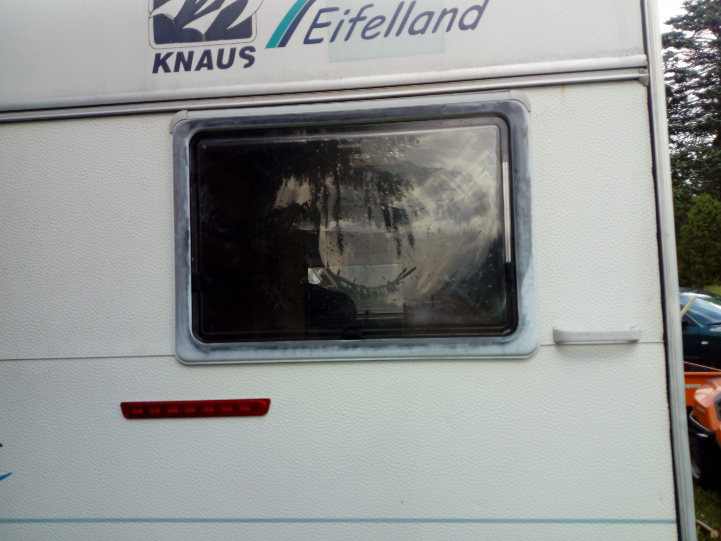

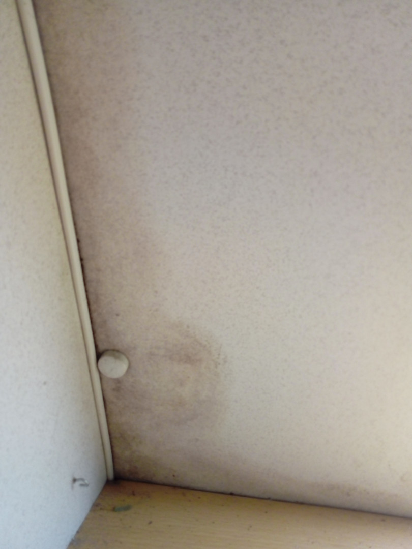

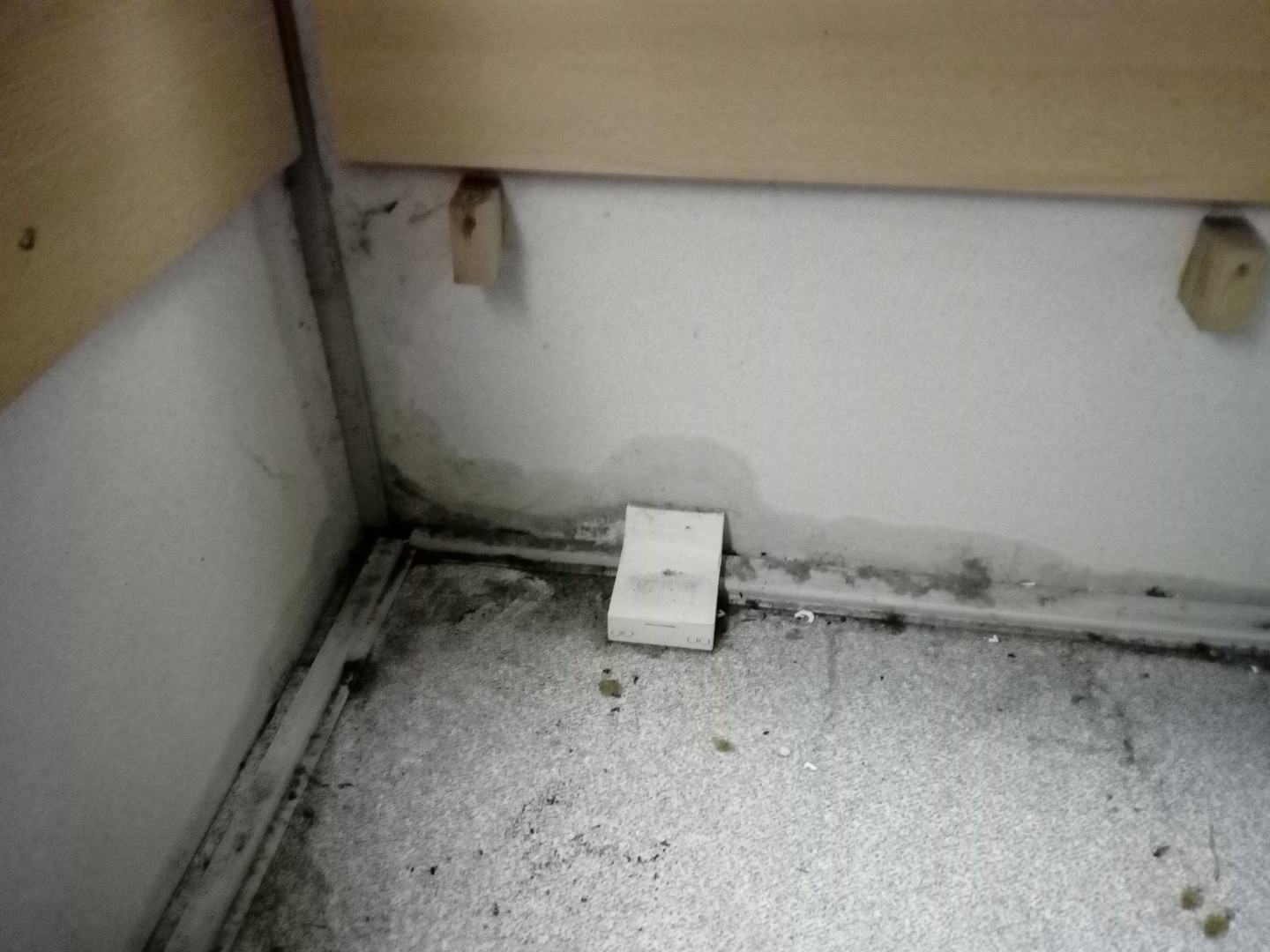

Tällaista löytyi vaunustamme eli siis onko peli menetettt kivien perusteella vai onko jotakin tehtävissä?
Takaikkunakin putosi eli millä kannattaa kiinnittää? Sikaflex?

Kuvissa näkyy kosteusvaurioita.

Onkohan noista kahvoista lähtenyt takapäässä vuotamaan seinän sisään? Onko sitten jollain tapana niistä riuhtoa vaunua, en tiedä... ei varmaan fiksua niistä retuuttaminen ainakaan tavaksi asti? Meillä ne kahvat on jostain syystä nuhjuisen näköiset UV-säteilystä. Ovat silti jämäkät ja tiukasti kiinni.
Vaunun saumat elää vedettäessä ja rakenteet liikkuu toisiaan vasten ja myös aukipäin. Butyylimassa liitoksissa, luulen että kunnon heijaukset ei tee rakenteille pitkän päälle hyvää ja näistä ne vuodot pikkuhiljaa saa alkunsa. Onko ihan metsässä arvio? Eli mekaanisesti rakenteet pikkuhiljaa kuluvat ja säät ja säilytys vaikuttavat myös. 20 vuotias alkaa olemaan jo iäkäs, varsinkin jos on ahkerasti käytetty.
No nyt on uudet kuvat....

  Vuotopaikan paikallistaminen, vuodon korjaus ja rakenteen kuivatus.
  Tuossa lienee märkää styroksia, sen kuivaaminen ei onnistu, vaihdettava.
... Mädäntyneet puu ym. rakenteet pitää vaihtaa, ne tuottaa hajua ja mikrobeja vaikka olisi kuivattu.
    Jos on rakenteen tiivistys epäonnistunut jo tehtaalla, niin harrastelija-korjaajalla ei liene kovin paljon paremmat zäänssit.

Eli ainoa pehmeys löytyy vasemmasta alanurkasta, mutta muuthan ovat kuitenkin kovalla pohjalla.
Mitäs tuosta ikkunasta olette mieltä etenkin, kun se on noilla kiinnitystapeilla kiinni?

Laitetaan hiukan tämän hetkistä tilannetta eli siis nyt on kaksi kuukautta kuivateltu vaunua ja sänky kannettin pois ja kerrosängyn alta löytyi ns levy, joka on varmaan siis ollut takaosan penkkiin kuuluva.
Nytlanne on nyt varmaan sellainen, että nyt laitetaan vaunu talvilevolle ja keväällä aloitetaan uudella teholla ja paremmalla ajalla tekemään takaosaa uudelleen ja eteen varmaankin jonkilainen sänky, mutta siitä keväällä sitten lisää.
Ai niin mitenkö tuo kuivatus sitten tapahtui?
Sisatilalämmittimel lä kuumaailmaa kohteisiin ja samalla ikkunat ja kattoluukut olivat auki.
