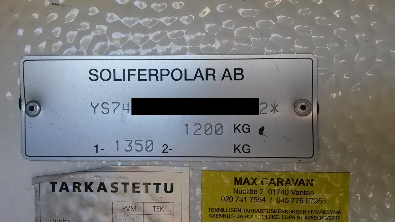

Helsinkicaravanista sanoivat ettei painonkorotus välttämättä onnistu, lupasivat tehtaalta kysyä. Onko sitten jo tämänkin ikäisten paperit menneet roskiin tehtaalla...? Tässä tyyppikilvessä näkyy lukevan 1350kg, mutta se tieto ei taida muutoskatsastukseen riittää?

Kyllä tuon pitäisi onnistua, jos vaan tehtaalta saa uuden tyyppikilven.
Minun kohdalla vaikeuskerrointa nostaa se, että tyyppikilvessä mainitaan kokonaismassaksi 800 kg.
Rekisteriotteessa tosin on teknisesti suurin sallittu massa 1 000 kg ja akselin tyyppikilpi lupaa samoin 1 000 kg.
Tarvitsisin tehtaalta siis todistuksen ja tyyppikilven mutta epäilen, että Solifer Polar AB ei  halua ottaa Lohja Oy:n valmisteeseen enää mitään kantaa.
Se että akseli kantaa jonkun kilomäärän ei tarkoita että koko vekotin kantaa sen saman. Jarrut, runko, veto-aisa, renkaat ja moni muu vaikuttaa myös asiaan.

Kyllä toki näin. Esitteessäkin mainitaan muutaman kymmenen kilon välein eri kokonaispainot, millä vaunun on saanut. Ja on tätä mallia näkynyt käytettynä myynnissä myös tuolla isommalla massalla. Laajemmasta asiakaskunnastahan käytännössä on kysymys, kun vaunu rekisteröidään kevyemmäksi. No, jos joku vielä tehtaalta semmoisen paperin sattuu löytämään, jos ei niin sillä sitten pitää mennä, mitä on. Uskoisin kyllä BPW:n alustan kokonaisuudessaan olevan tuolle massalle ja renkaatkin on valmiiksi riittävällä kantavuudella.
Muokataanpas vähäsen, aisa ja vetopää näkyy olevan 1500kg, niin ei siinäkään ongelmaa..

Onnistuu kokonaismassan korotus, paperi maksaa 390 euroa, hiukan on hinta noussut, pari sataa muistan jonkun maininneen. Mutta otettava se on, näin olen päättänyt.
Laitetaan vielä vuosimalli, 2009 on tämä Artic 480.
