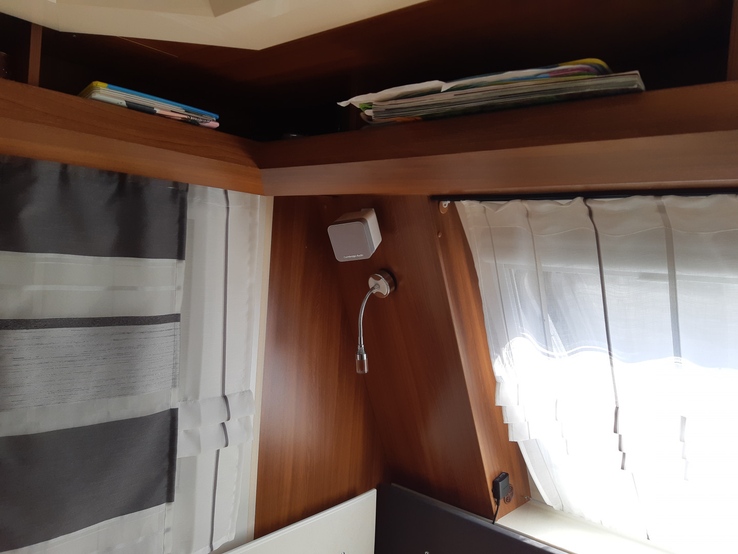

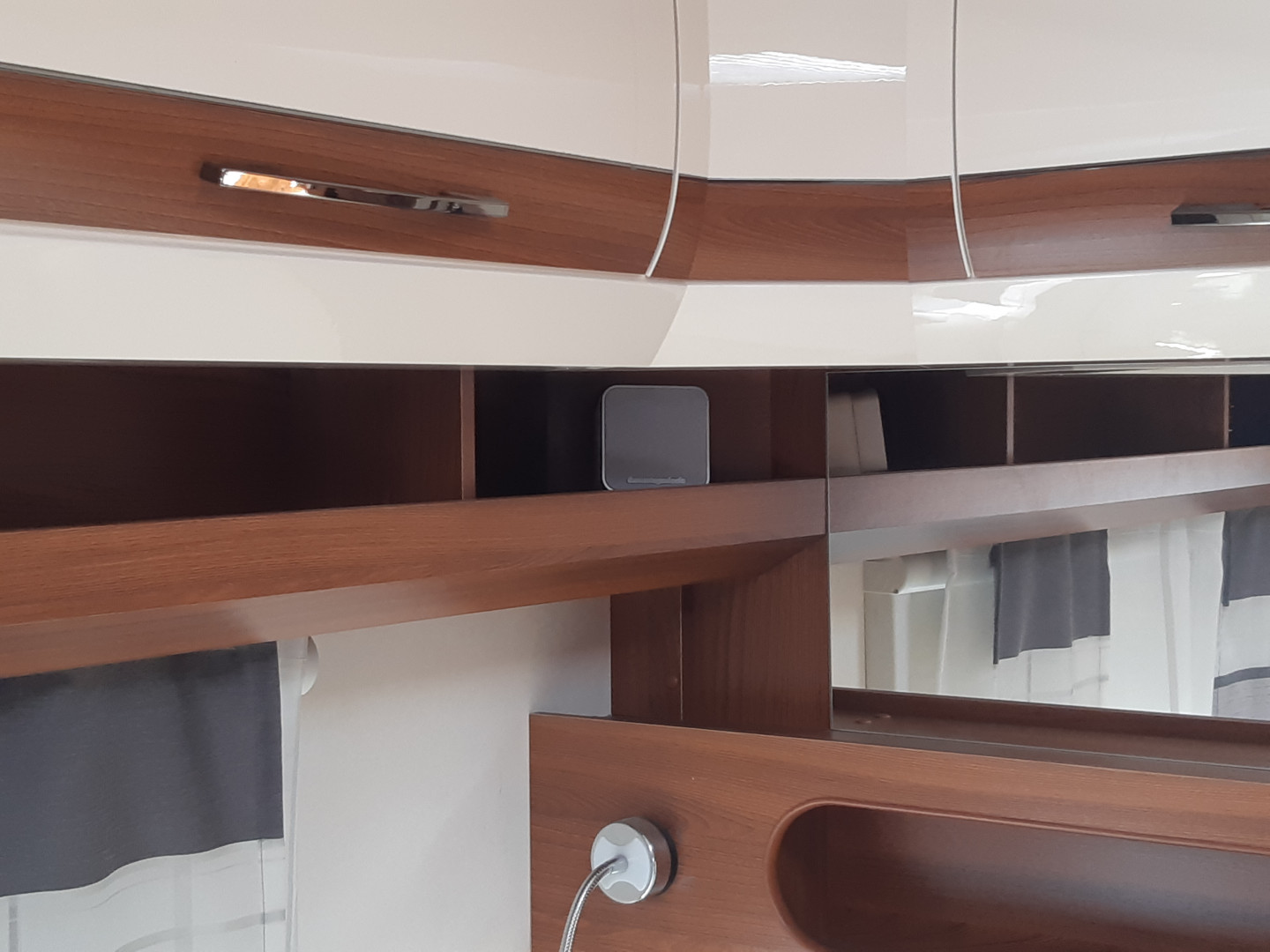

Hobby 495WFB laitoin näin :)
kajutimet ovat https://www.cambridgeaudio.com/en/products/speakers/minx-min-12
Vahvistin https://www.jlaudio.com/products/mx280-4-car-audio-mx-amplifiers-98405
Stereo Pioneer, tarkka mallia en muista.
Tuli ainakin hyvin toimiva järjestelmä ja ääni on laatukas. Vaunun ei kannata laitta isoja basso kajuttimia, kalusteita ei saa ikina niin vaimennetua että ne ei rupesi tärisemään.

Miten tuit radion takaosan ettei pääse täriseen ?
Mulla tuo säätöpaneeli on vaunun takana ja akut josta todennäköisesti otan virrat on edessä sängyn alla.
Jos tuohon laitan tulee johdon vetoa melkoisesti. Vai onko tuo säätöpaneelin takana radiolle virtajohto ?
Miten sait anteenijohdon vedettyä ?
Kaiuttimien paikkaa oon miettinyt erillisänkyjen päätyyn....

Ohajuspanelin takapuolella on lista, sen alle mahtuu kaapeleita vetämään. Otsin sähkön suoraan akulta radion taakse. kaapin rakensin radion takaosalle sellaisen laatikon, ei see tärisee . ole varovainen kun sahat reikää radiolle, minun vaunussa kulki siellä yksi kaapeli ylöspäinkin kattovalaisimeen, jos otat ohajuspanelin irit sitten näet missä johtot kulkee. kaapeleita  meni noin 50m :D ja kaksi iltaa meni asennukseen. Osat kaapelit kulkee oven edessä olevan alumiinilistan alta.
