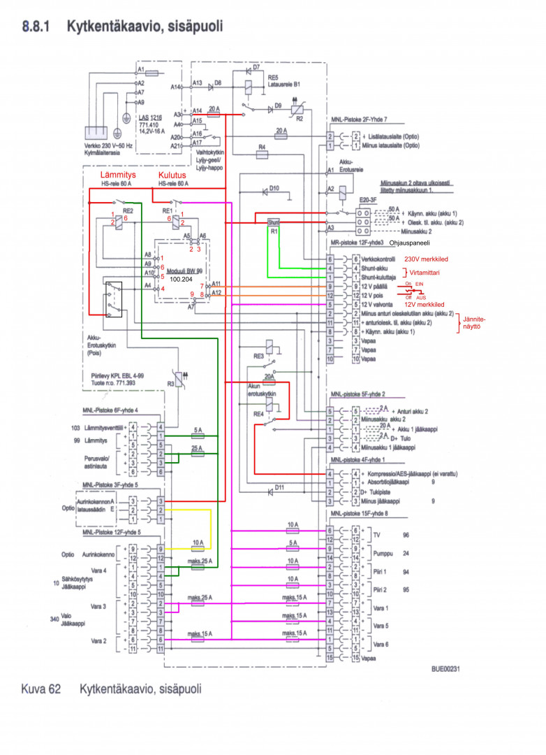

Auton mukana tuli ohjekirja jossa on sähkökaaviot mutta ovat vuotta vanhemmasta mallista jossa ei ole EBLää. Autoon on edellisten omistajien toimesta tehty tahi teetetty kytkentämuutoksia - tai sitten ovat suomiautoissa jo maahantuojan tekemiä. Haluaisin nyt selvittää miten asioiden kuuluisi olla ja pyysin maahantuojalta kaaviota. Vastaus oli ettei heillä ole lupaa luovuttaa sitä kuluttaja-asiakkaalle ja kehottivat varaamaan ajan tarkastusta varten. Hymerin palvelusta sen saisi mutta edellyttää käyttäjätunnusta jonka ilmeiseseti saa vain rekisteröitynyt kumppani.
Omaan riittävän kokemuksen ja jonkinlaisen pätevyydenkin pystyäkseni tekemään ainakin 12 voltin töitä mutta en haluaisi aloittaa "reverse-engineeraamalla" kytkentöjä joihin on jossain kuvat olemassa. Liitteenä on kuva jonka kaltaista kaipaan mutta vuotta uudempaa. EBL99 kaavio minulla on ja 230V puoli on selväpiirteinen, samoin Fiatin sähkökuvat ovat käytettävissä.

Hevosmiehen kuvaama kytkentä siellä on ihan Schaudtin tekemänä - katso kuva - mutta kun tässä tapauksessa on ykkösblokin ykköspinni vedetty pois, katkaistu ja vedetty sulakkeen kautta asunto-osan akulle. EBLn releet on mitattu ja toiminta kokeiltu penkissä D+ suhteen, toimii, eli sen ei pitäisi olla syy ohitukseen. Onko Hymereissä D+ kytketty jääkaapille vai luotetaanko tähän kytkentään, omassani tulee jääkaapin rimaan jälkeenpäin vedetty (ei minun vetämäni) D+ mutta se ei mene jääkaapille, sen sijaan kaapin "Engine" johto on vedetty yhteen rimalla "12V" -johdon kanssa ja siitä tuohon edellämainittuun asunto-osa-akun kytkentään. Kaappi on Thetford N145 vanhimmalla piirikortilla. Jotenkin vaikutta siltä että on joskus ollut ongelmaa jääkaapin kanssa ja on tehty jotain pielavetisiä kytkentöjä että saadaan pelaamaan edes jotenkin, sehän vaatii tuon 12 volttia toimiakseen alkuunkaan, edes kaasulla tai maasähköllä.

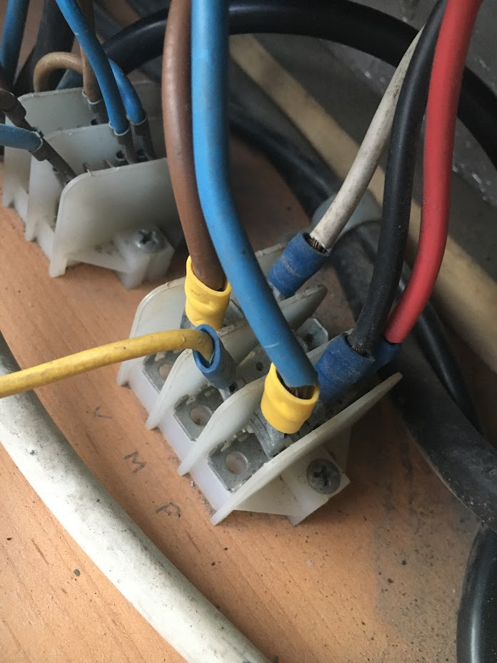

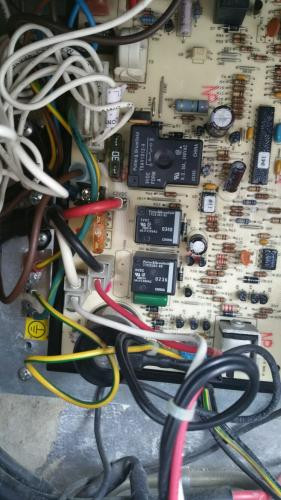

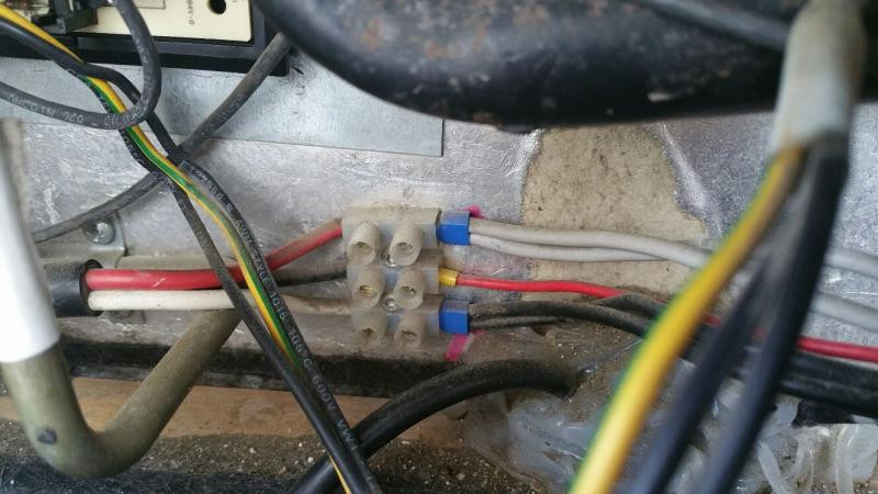

Tässä kaapissa on vanhanmallinen piirilevy jossa ei ole erikseen elektroniikalle syöttöä, vain yksi 12V. En löydä netistä asennusmanuaalia tälle mallille, vain uudemmalle jossa nuo ovat erikseen. Kaapille menee D+ -signaali - tai siis pitäisi mennä - jonka perusteella se joko käyttää tai on käyttämättä piensähköä jäähdytykseen. Auton mukana tuli vain käyttöohje kappiin ja se ei näitä kerro. Tässä italialaiseta forumilta löytynyt kuva piirilevystä, paksu punainen on 12V, valkoinen maa ja musta D+.
ja tässä saman johdon toinen pää,
omassani on vastaava paikka tällainen, näkyy kehnosti mutta sekä musta että punainen johto on yhteydessä siniseen jossa siis EBLn takana sulake ja siitä asunto-osan akkuun. Valkoinen maa kuten kuuluukin. Keskimmäinen keltainen on D+ joka siis nyt ei yhteydessä kaappiin. Joskus on joku kirjoittanut pohjavaneeriin johtojen värit suomeksi - eli joskus on kytkentä ollut toinen ja ehkä oikein.

Onkohan viimeisen kuvan kytkentä oikein. Keskellä yksi johto, luulisi siihen kuuluvan toinenkin. Laitimmaisessa kolme johtoa, ehkä pitäisi olla kaksi.
Tämä on juuri se syy - tai yksi niistä - miksi sitä kaaviota kaipaan

Tohon kuvan pohjaan on kirjoitettu, että musta kuuluu keskelle. Nyt se on punaisen kanssa yhdessä.
