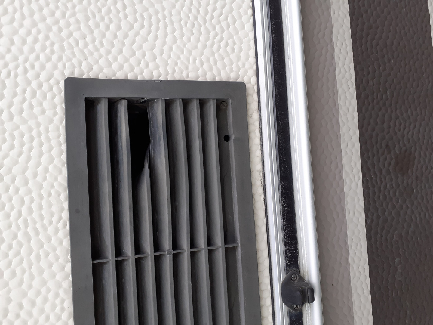

Terve.. Tietoa kaipailen, en haulla löytänyt  ;) Elikkäs Cappy vm. -91 kävi jääkaapin nuohouksessa ja koeponnistuksessa. Kaappi on Electrolux RM 300 D tai RM 400 D. Ongelma on kun kaappi oli ollut noin vuorokauden päällä ja sattumalta menin vaunulle, niin oli käryä ja kuumuutta. En tahtoisi viedä samalle "ammattilaiselle". Haluan nukkua yöni enkä pelätä hermorauniona sekä myös uskaltaa jättää koiriani vaunuun  :( Olen siis aivan noviisi, vaunua olen käyttänyt roikan päässä tän reilun kolme vuotta koiraharrastuksissa . Nyt tahdon puskailla ja vierailla ystävien sähköttömällä mökillä. Edellinen omistaja on huollattanut jääkaapin juuri ennen ostoani 3/2017. Kaasulla en ole käyttänyt, mutta toimivat hyvin ostotilanteessa sen tunnin pari mitä "kauppoja tehtiin"  :) Olen satavarma, jotta syy on nuohouksen eli asentaja on mokannut. Toimitusjohta ei halua ymmärtää tai ei oikeasti meinaa ymmärtää, miten vakavan vaarallinen oli tuo moka. Etsin oikeasti ammattilaista joka osaisi tuon tarkistaa/korjata ja samalla Primus 2450 kaasupuolen, sillä sitä en uskalla edes tuon ammatilaisen jälkeen kokeilla.. En ole edes katsonut tuonne ritilän sisälle, vaan asiasta jotain tietävä saa katsella.  Vaunu on Forssassa mutta ajelen kyllä tarvittaessa... Mieli halajaa reisuun, joten kaunis kiitos jos apuja löytyypi täältä  Thumb

 :o
Kovin on käynyt kuumana, kun ritilä on sulanut!
 :o

Tainnut joku 3 millin poralla puhdistaa suuttimen

mikä tuossa kohtaa ritilän takana on?  :o pakoputki olisi luonnollisin, mutta onko? toki ei sekään niin kuumaa saa olla että muovit sulaa.
onkohan suutinta lainkaan paikalla...

Tuleeko sinne pakoputkeen oikeasti karstaa?
Nimittäin huonosti polttava jääkaapin poltin kyllä savuttaa ja haisee sen verta ettei sitä nyt kukaan kai päiväkausia odottele.
Itellä oli roskaa siellä polttimessa ja kyljessä musta nokivana parissa päivässä mutta putki kyllä puhdas.
Tuo jääkaapin alustila kantsii kyl pitää puhtaana palavasta materiasta...joskus kuuluu sellanen pofh ääni kun laittaa päälle joten sillos siellä liekee jonkinlainen leimahdus...poltinh an on aika avoin rakenteeltaan.
Tuossa kuvan tapauksessa on kyllä jotain erikoista...ei tuon ritilän nyt sulaa pitäis vaikka poltin huonosti poltteliskin...ette i vaan ois suutin irti.
Tuossa on jo syttyminen liki jos muovi sulaa noin.
EIkö pakoputken päässä ole sellasta pakuputken ulostuloa?
Ruostettahan sinne yleensä tulee ja se sitten vielä tippuu polttimen päälle.
Ja mitään 'ritilänläpiputkeaha n' ei noissa ole.

En ole käyttänyt kuin kerran kolme vuotta sitten. Siksi vein sen ammatilaiselle, kun olis ollut tarvetta käyttää.. Laitoin illalla ton päälle ja touhusin pitkin poikin pihaa, tämä siis kun tuli huollosta ja ennenkuin lähdin reissuun. Kokeilin siis omalla pihallani tota, en ajatellut että sitä pitää valvoa muuta kuin sen puoli tuntia.. Enhän mää oo ees kattonut tonne ritilän taakse  :D Enkä katso, katsokoon ammatilainen sillä toimitusjohtaja ei tunnu ymmärrätävän tätä "mokaa"..  Thumbd

Mitä siihen huollossa tehtiin? pelkällä pakoputken nuohouksella ei pitäis olla tuollaista vaikutusta, jotain on polttimelle/suuttimellekin tehty.
Joskus mittailin pakokaasun lämpöjä omastani, harmi kun en muista tarkalleen... Oiskos ollut jotain 70asteen paikkeilla? se ei vielä muovia sulata.

Sepä se, kun en tiedä... Eivät ole kertoneet, mutta joku moka on tehty. Ehkä jotenkin asennettu killilleen..  Thumbd
