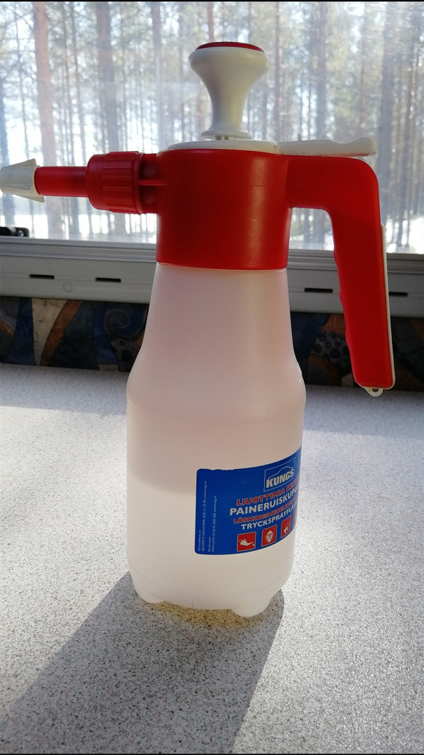

Olen itse käyttänyt wc-huuhteluun painevesipulloa silloin, kun järjestelmässä ei ole vettä.
