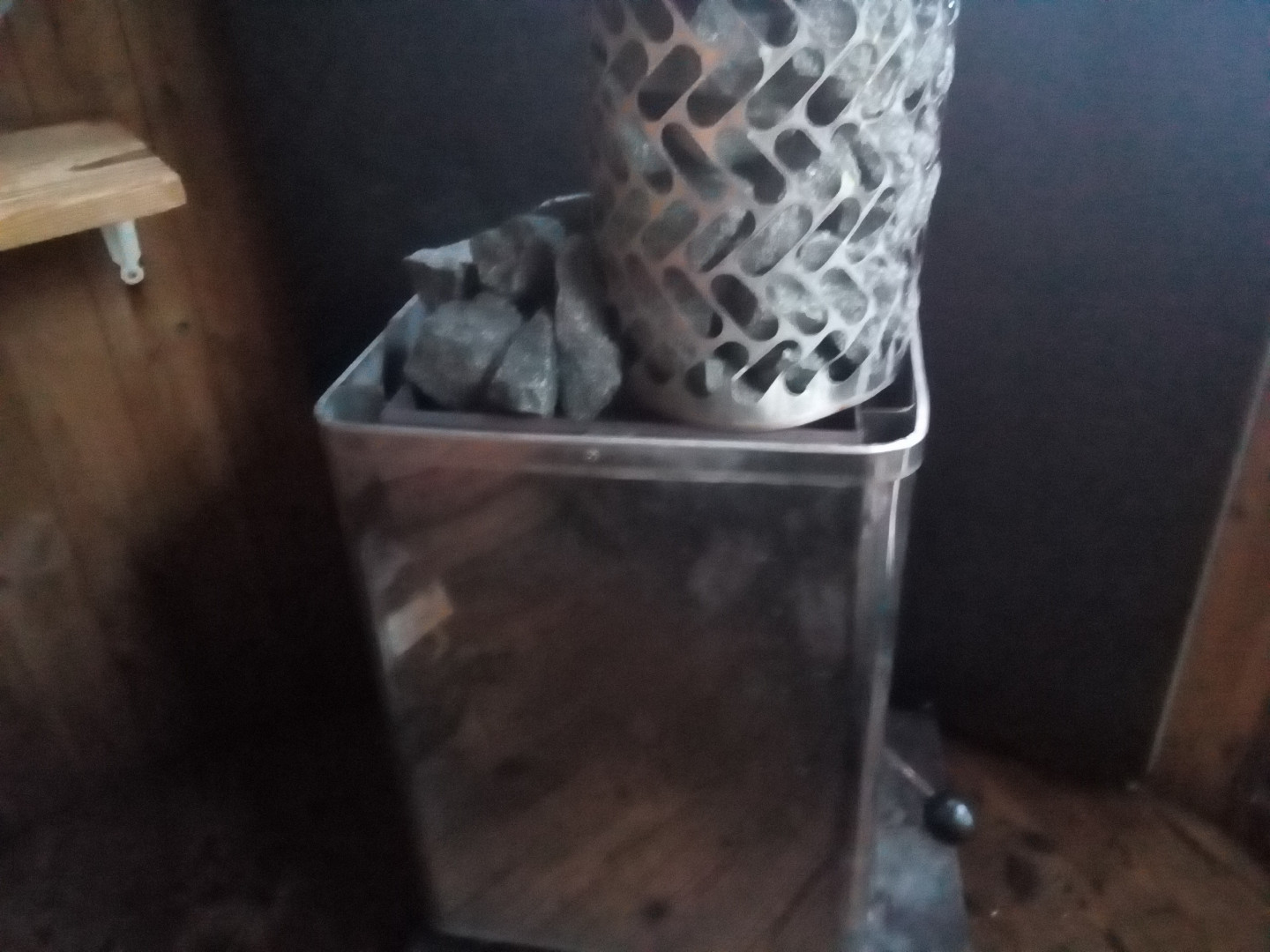

Oon etsinyt kiuasta tuohon meidän tynnyrisaunaan, pystymalliseen. Ei vaan löydy ihan pientä kiuasta jossa olisi piipun lähtö päältä kiukaan etuosasta, kaikissa mitä olen nähnyt niin tuo päällislähtö on kiukaan takaosasta jolloin kiuas tulee oviaukon eteen.
http://www2.harvia.fi/content/fi/40/4684/Harvia%20M1.html
http://www2.harvia.fi/files/pdf_installation_info/41494/Pk%5FCE%5FVTT%5FFISV.pdf
Sivu16 on piipun asennusohje taakse tai päälle.
mutta mun kiukaassa pitäisi päällislähdön olla kiukaan etuosassa ei takana niinkuin tuossa on tuo päällislähtö. kuva kertokoon mitä tarkoitan.
90 asteen mutka, pätkä putkea, 90 asteen mutka ja saa ihan mille kulmalle haluaa.
Noita mutkia ja pätkiä löytyy saman firma piippu osastolta.
Ja varmaan kaikilta valmistajilta.
Ei millään viitsisi mutkia laittaa mutta kait se on pakko jos kiukaan meinaa uusia. Vielä pienemmän kun löytäisi niin aina paranisi.
