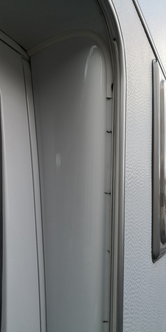

No ni muutama kysymys samaan aiheeseen kun niin pieniä kysymyksiä ovat. Eli tuossa tiiviste kuvasta niin pitäisikö tuo tiiviste jatkua alas saakka?
Kuva siis kuljettajan oven takana olevasta kulmasta.

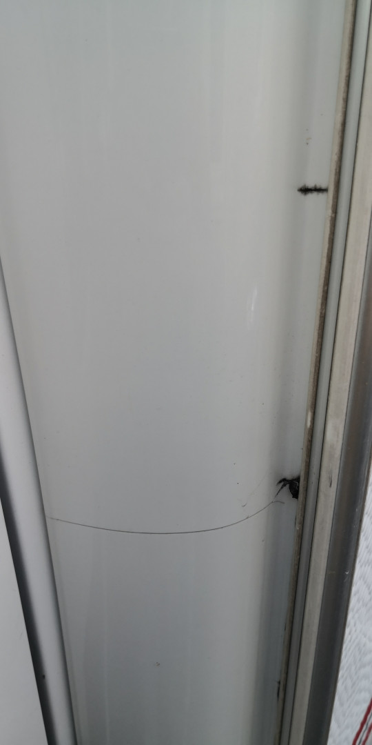

Ja samassa muoviosassa on useita pieniä halkeemia nuo tummat ja sitten yksi tollanen poikittainen pidempi halkeama niin pitäiskö niille tehdä jotain? Mitäköhän siellä takana mahtaa olla?

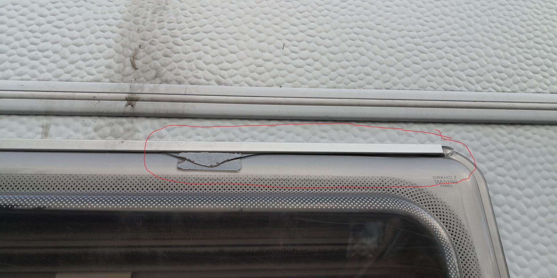

Sitten sivuikkunassa on tollanen halkeama jota joku on aikaisemmin jesarilla koittanut korjata. En tunne tuota ikkunan rakennetta niin en tiedä vaatiiko tuo toimenpiteitä?
Katolta valuva vesi tietenkin valuu juuri tuosta jesarin kohdalta mutta ei tuosta ainakaan vielä ole vesi sisään tullut. Sitä en ole koittanut jos tuo ikkuna on auki niin miten vesi sitten käyttäytyy kun se tuota ikkunaa pitkin valuu. Ei tuohon olis mahdollista pikakorjauksena laittaa jotain ulkokäyttöön tarkoitettua läpinäkyvää teippiä tuohon alumiinilistaan ja ikkunan yläreunaan kiinni?

Minä vaihtaisin tuon ilmastointiteipin pikaliimaan. Pikaliima tukkii särön ja liimaus tulee kestämään hyvin. Ikkuna irti ja hommiin  Thumb

Tuo ikkunahalkea ikävä korjattava kun koko punarinkulan aluelta haljennut. Siis sieltä saranalistan juuresta pitkin pituutta.. koko ruuru pitäisi ottaa saranoilta. Takapuolelle voi jättää kirkkaan teipin halkeaman pituudelta. Samalla pitää liiman saumassa. Ilmankorjausta ajan kysymys koska vain lukkojensa varassa. Jään tekosia..
Pikaliimalle et saa pitkään saumaan tarvittavaa painetta. Laittaisin oikeata muoviliimaa; Acrifixia tai PU-liimaa (PolyUretaani) jolla tehdää muoviputkiliimauksi a. Acrifix on ihan kirkasta, kovempaa. PU-liima hieman pehmeämpi (ei niin "lasinen"), mutta saattaa kellastua uv-valossa eikä yhtä kirkas.. Etra/Etola myy molempia..
PU-liimalla täyttäisin tuon pystymuovin halkeaman. Takapuolelle jos saisi leveän vahvikkeen akryylia/polyeteeniä - helpommin sanottu kuin tehty. Mulla Rimoriin tuli kiinnitysruuvien juureen pikku halkeamia. Akryyli vaan kun on aika arkaa lämpölaajenemiselle ja liian kovaa noihin osiin. Pystymuovin takan ei ole mitää, taino tyhjää.. Ainakin Rimorissa sen takana usean sentin ilmaväli ja pienet etuseinäkaistaleen sitä samaa sandwitch seinää ulkop/eriste/vaneri/sisätapetti - muovi oli ihan koriste, eikä vesitiiveyskään oleellista.
Pystylista on selkeästi kadonnut..
