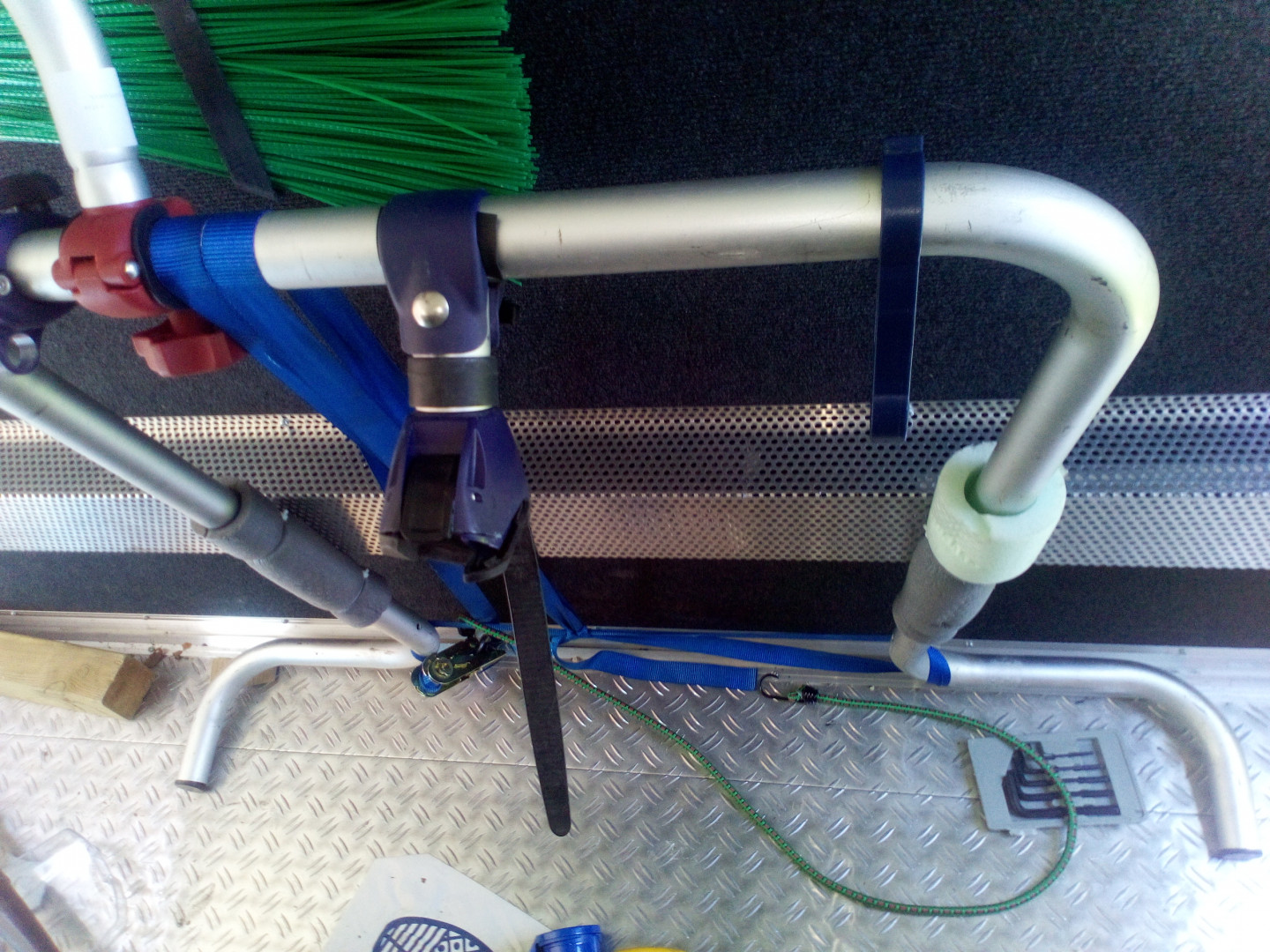

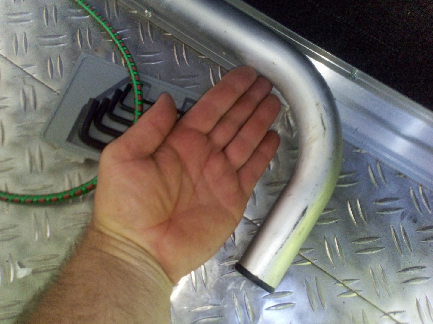

« Vastaus #3 : 18.05.2020 kello on 16:02 »
Seinässähän se ei kiinni ollenkaan. Normaalisti kiinnitys on neljä kourua ruuveilla lattiaan tuosta mutkan molemmin puolin , kuvassa käden vieressä. Minulla se on kiinnityskiskossa liinalla.
 Ylhäältä kuvattu.

Åålsprait, nyt näyttää aika soppelilta ratkaisulta. Kiitoksia, tutkin tätä mahdollisuutta!
