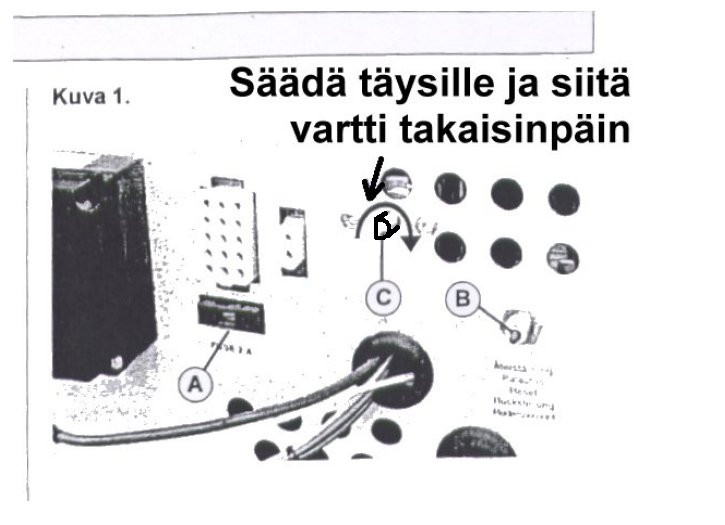

Tämä ongelma ilmenee sekä kaasulla että sähköllä. Koitin myös säätää lämmityslaitteen etuseinässä olevaa tappia ohjeen mukaisesti varttikierroksen verran pienemmälle (vasemmalle), mutta se ei auttanut.

Pannuhan elää ihan omaa elämäänsä pitäen huolen, että lämmittimessä on aina säädetynmukaista lämmintä vettä kun kierto sitä tarvitsee. säädin säätää lämmittimen klykoliveden lämpötilaa, mutta tottakai käyttövesi lämpenee samalla ja saman lämpöiseksi.
Linkkikirjastosta löytyy huoltomanuaali.  https://karavaanari.org/liite/Alde_huoltokirja.pdf   sivu 15.

Nyt on tuo lämpötilansäädin vaihdettu ja ei vielä ainakaan ole ylikuumenemissuoja lauennut. Huomasin semmoisen eron vanhaan lämmönsäätimeen verrattuna, että kun säädin lämpötilaa pienemmälle niin tästä uudesta säätimestä kuului semmoinen vaimea naksahdus kun lämmitys katkesi. Vanhasta ei kuulunut mitään, eli taisi olla rikki. Vaihtokin sujui ihan hyvin vaikka vähän jännitti työntää uusia putkia paikoilleen, kun ne eivät liukuneet täysin kitkatta sinne reikään, pelkäsin koko ajan että se ohut kupariputki menee linttaan 😅. Suuret kiitokset mjo33400 erinomaisista neuvoista!

Muista sitten, että säätö täysille ja siitä vartti takaisin, akselin leikkaus on silloin pystysuunnassa.
Jep, näin tein. Nyt pelaa taas Thumb Thumb Thumb
