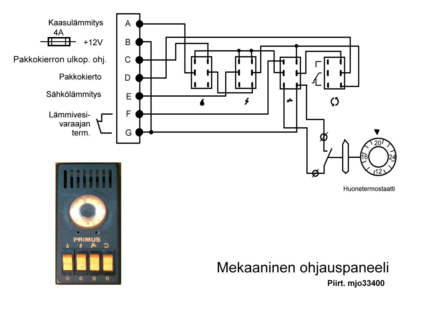

Mitkä on nämä valkoinen ja sininen piuha.? Minne kytken ne? Kiertovesipumpun piuhat on erikseen. Jossain oli kuvia diodeista, mutta ei tässä ole mitään diodeja ollut. Vain sokeripala hässäköitä.!

Onko ohjauspaneeli mekaaninen? Jos on niin sitten tarvitset noi johdot, jos haluat käyttää lisätoimintoja.
Älä anna hehkua kaverille, koska voi olla tilanne jossa kipinäkärki on kastunut ja silloin saat pannun hehkulla syttymään.
Silloin kun on sokeripalahässäkkä ollut niin kyllä siellä diodit on.
Ruuviliitinkytkentä lisätoiminnoille.

Vanhan mallinen neljällä katkaisimella oleva ohjauspaneeli löytyy.  Nyt sen tajusin, että mitä varten nuo piuhat on.  En ainakaan sähköön tarvi kun ei ole sähköpatruunaakaan.
Missä vaiheessa tuota pakkokiertoa mahdollisesti tarvitaan.?
Ei siellä mitään diodeja ole ollut. Mitään muuta ei ohjauspaneelista tapahdu kuin vasemman puoleisesta on lähtenyt lämmitys päälle. Tuskin siis niitä tarvitaan.!!

Pakkokierto ( jatkuva kierto ) antaa vain tasaisen lämmön vaunuun kun kierto ei pysähdy pannun sammuessa. Onko ohjauspaneeli mustulla vai keltaisilla kytkimillä?

Keltaisilla kytkimillä. Ahaa no sitten voiskin ne diodit sinne hommata. En tiedä minne mokomat pikkukikkareet on pudonneet, mutta en niitä tuolta löytänyt. Minkä tyyppiset diodit sinne kuuluu.?

Diodi 1N4001 - 1N4007, kaikki tolta väliltä käy.
