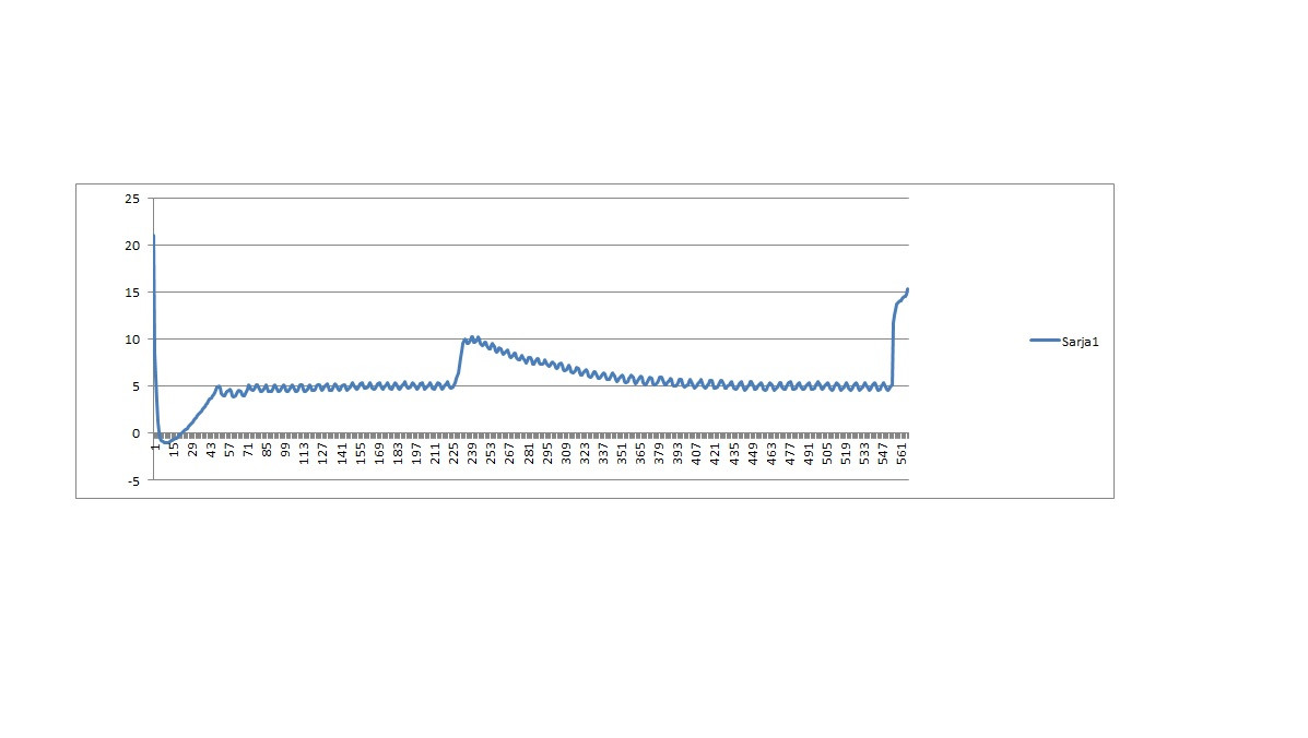

Jääkaappi puksutteli 56 tuntia akkuvirralla, lähtökohtana 17c lämmennyt auto, kaappi vielä nollan vaiheilla sisältä. Toisena päivänä nakkasin sisään 4l 16c vettä pöntössä ja pakastimeen vajaan litran. Hieman oli säätö liian lämpöisellä, vajaalla puolella teholla mentiin. Jääkaapin lämpötila kestää reilun puolen asteen sisällä jos ulkoiset tekijät ei vaikuta asiaan, mutta suht hitaasti korjaa ton vesipöntön vaikutuksen. Eli kannattanee laittaa juomia jäähylle maltillisesti.
Kaappi on nyt suljetussa kotelossa talvikäyttöä ajatellen, takasivun alaritilässä vain pientä ilmavuotoa kaapin taakse. Kaappi lämmitti kotelonsa vajaat kaksi astetta autoa lämpöisemmäksi ja vesipöntön laiton jälkeen kävi asteen korkeammalla. Kesällä pysynee tehot kohdallaan, kun ottaa alaritilän tukkeen pois ja kattoventtiili on yleensäkin auki. Paneeli oli tuottanut parina pilvisenä päivänä reilut (molempina erikseen siis) 200w ja tuolla tuotolla akun aamujännite laskee hiljalleen. Tänä aamuna oli 12.2v Kaiketi piisaa meidän käyttöön, harvoin ollaan kahta päivää paikallaan ja jos ollaan, niin luultavimmin keli on kohdallaan ja aurinko paistaa.
Jos saisin vielä töissä "kalibroitua" tuon puhelimen desibelimittausta edes suuntaa-antavasti, saisi melutasosta lisää infoa.
