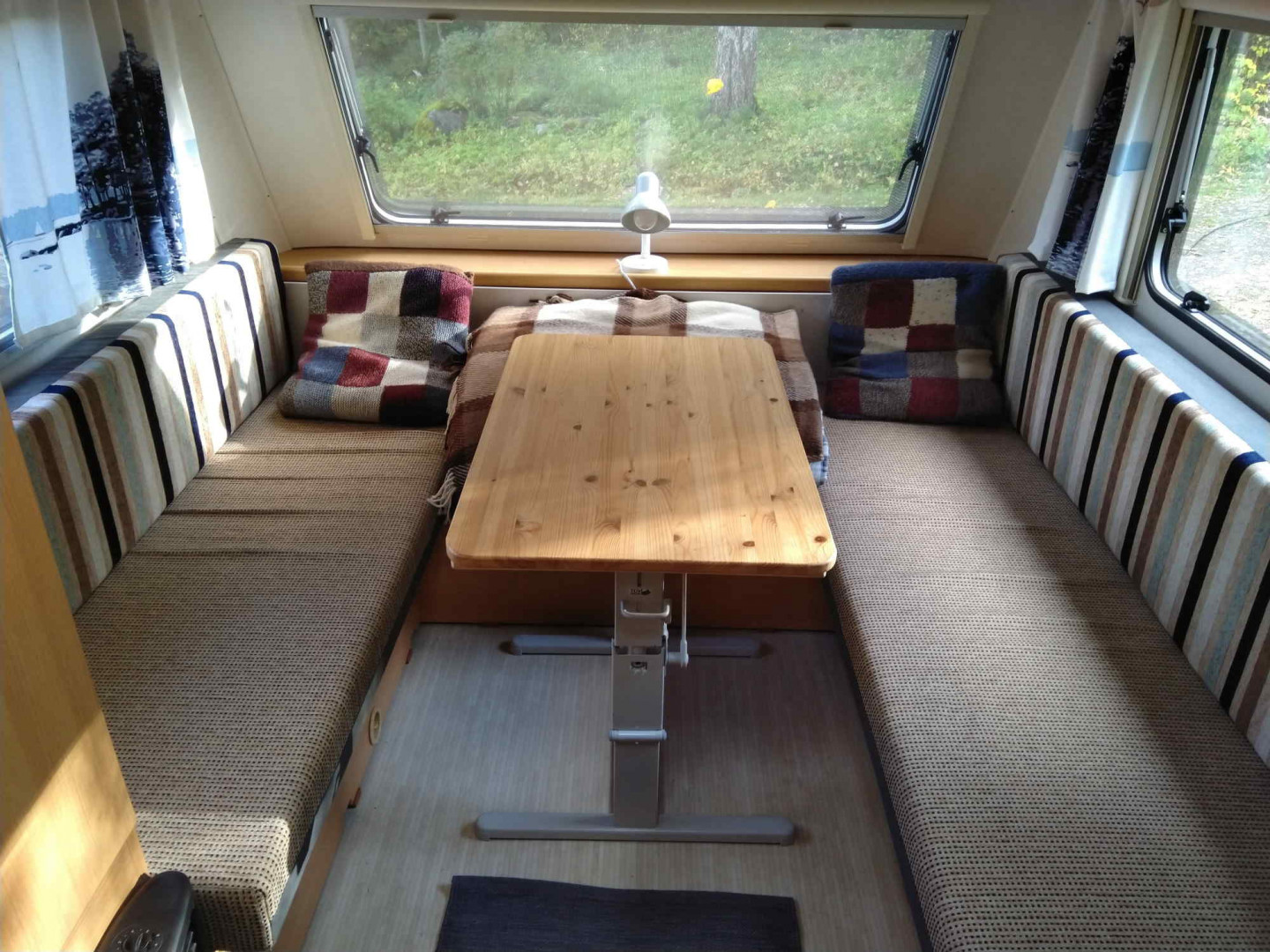

« Vastaus #146 : 19.09.2020 kello on 17:42 »
Leveällä pöydällä oli pääsy etuikkunan yläpuolella oleviin kaappeihin liian vaikeaa, joten vaihdoin kapeamman pöytälevyn takaisin.
Petisulkeista on vähemmän kun kaikki petivaatteet ovat edessä pinossa (osittain pöytälevyn alla), josta ne on helppo ottaa käyttöön ja takaisin.Tyynyt ovat vaatekaapissa.
Patjat on käännetty, jolloin istuimina löystyneet taka/etu-reunat ovat nyt sohvien etupäissä. Myös selkänojat on käännetty ja kaikkien patjojen etu/ylä-reunoissa on nyt harmaat kankaat näkyvissä. Kuten jääkaapin ovireunat ja lattiamatto.
Tässä vielä kuva takakeittiöstä. 15 litran vesisäiliö on alakaapissa aivan oven vieressä. Yläkaapin alareunassa on täyspitkä ledinauha valaisimena.
Kohta ruskaretkelle ja puolukkaan.  :)
