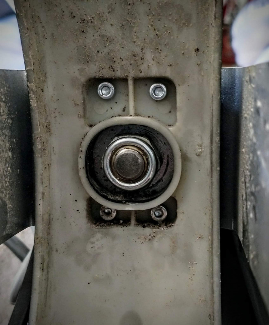

« Vastaus #54 : 13.04.2022 kello on 13:51 »
Poika on kerinnyt jo 50 kilsaa ajamaan sepelisillä pyöräteillä ja ohjauksessa ilmeni klappia.
Etupyörä irti ja ohjausakselin kiristys. Pitää samalla laittaa rajoitin takaisin päälle, niin ei ole lauta niin lujilla.
Youtubesta ohjeet, heijastimien alta paljastui kuusiokoloruuvit, että pääsi hommassa alkuun. Heijastimet sai ehjänä irti ja takaisin lämmittämällä. Youtubessa totesivat, että ovat entiset tarrat, kun repii ne irti.
