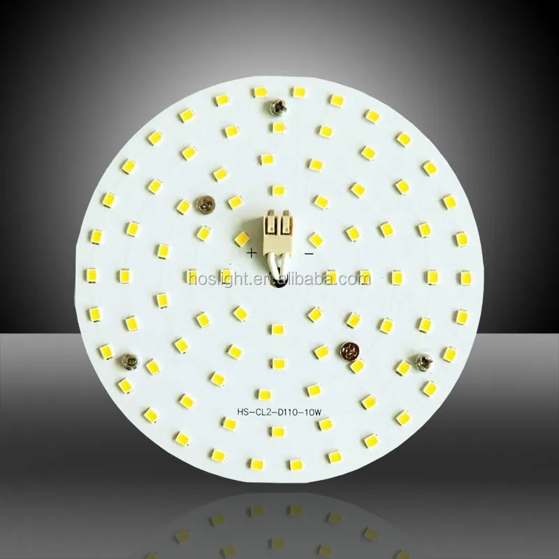

Seuraavaksi operoin piha- ja tievalaisimet. Niistä lähtee sisuskalut ja tilalle 230VAC ledilätty (pyöreä, ja sama jota noissa panelivaloissa).
E: idea siis laittaa tällaiset sisuksiin..
