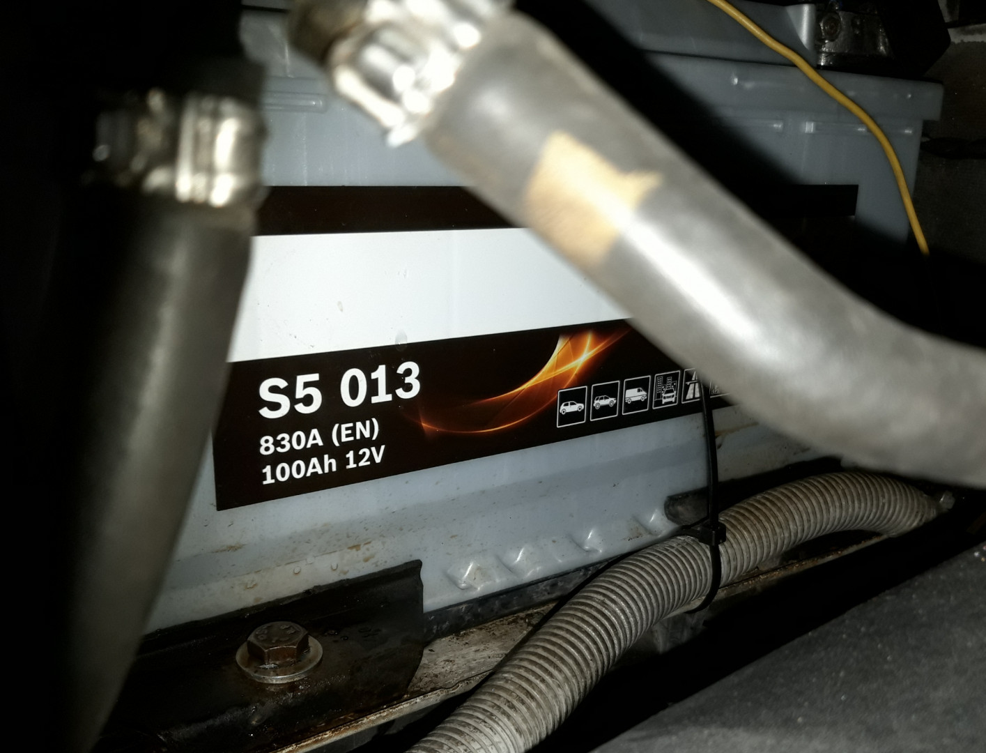

Tuli sitten starttiakku vaihdon eteen. Lähinnä tuo ilmeni niin, että -5 asteisen vuorokauden jälkeen ei oikein halunnut pyörittää konetta, vaikka latasin parikin kertaa. No, ei muuta kuin paikalliseen korjaamoon ja uusi akku kantoon, kun suoraan hyllystä löytyi sopivan kokoinen ja hintainen merkkiakku ja ei kun vaihtopuuhiin.
 Oli kyllä mielenkiintoinen vaihtaa.Ensin elektroblokista katkaisijasta naps virta pois. Sitten hupiakkukaapelien dieselsulakkeet pois. Seuraavana konehuoneeseen ja sieltä varoiksi pois pluskaapelista 50A sulake ja kaksi pienempää sulaketta myös. Nappasin paisuntasäiliön irti kiinnikkeistä ja pistin mustekalalla sivuun, näin tuli kaivattua lisätilaa. Akun kiinnikepultit olikin ruostuneet, nekin sitten vaihdan samalla. Miinus kenkä pois ja sitten plus kenkä. Sitten miinuspää edellä akku hieman vinossa ulos. Akun alustan puhdistin ja ruostesuojasin ja laitoin muovisen valumalevyn takaisin.
Sitten uusi Bosch tilalle jonka olin jo valmiiksi varmistanut täyteen. Plus pää edellä akku hivuttamalla onkaloonsa. Kiinnikkeet uusilla pulteilla paikalleen. Napasuojukset pois. Plus kenkä kiinni,(hieman ahdasta oli) sitten miinus. Sitten paisuntasäiliö paikoilleen. Sitten sulakkeet pluskaapeliin takaisin.
Seuraavaksi hupiakkujen dieselsulakkeet paikalleen. Sitten elektroblokkiin virta.
Vielä yleistarkastus ja starttaus. Lähti "kuin palmun alta" sanonta pitää kutinsa.
Seuraavaksi latausjännitteen tarkastus sekä starttiakun suuntaan, että hupiakuille. (14,6V)
Radiosoittimen ohjelmointi ja kello aikaan. Konepelti kiinni ja moottori sammuksiin.

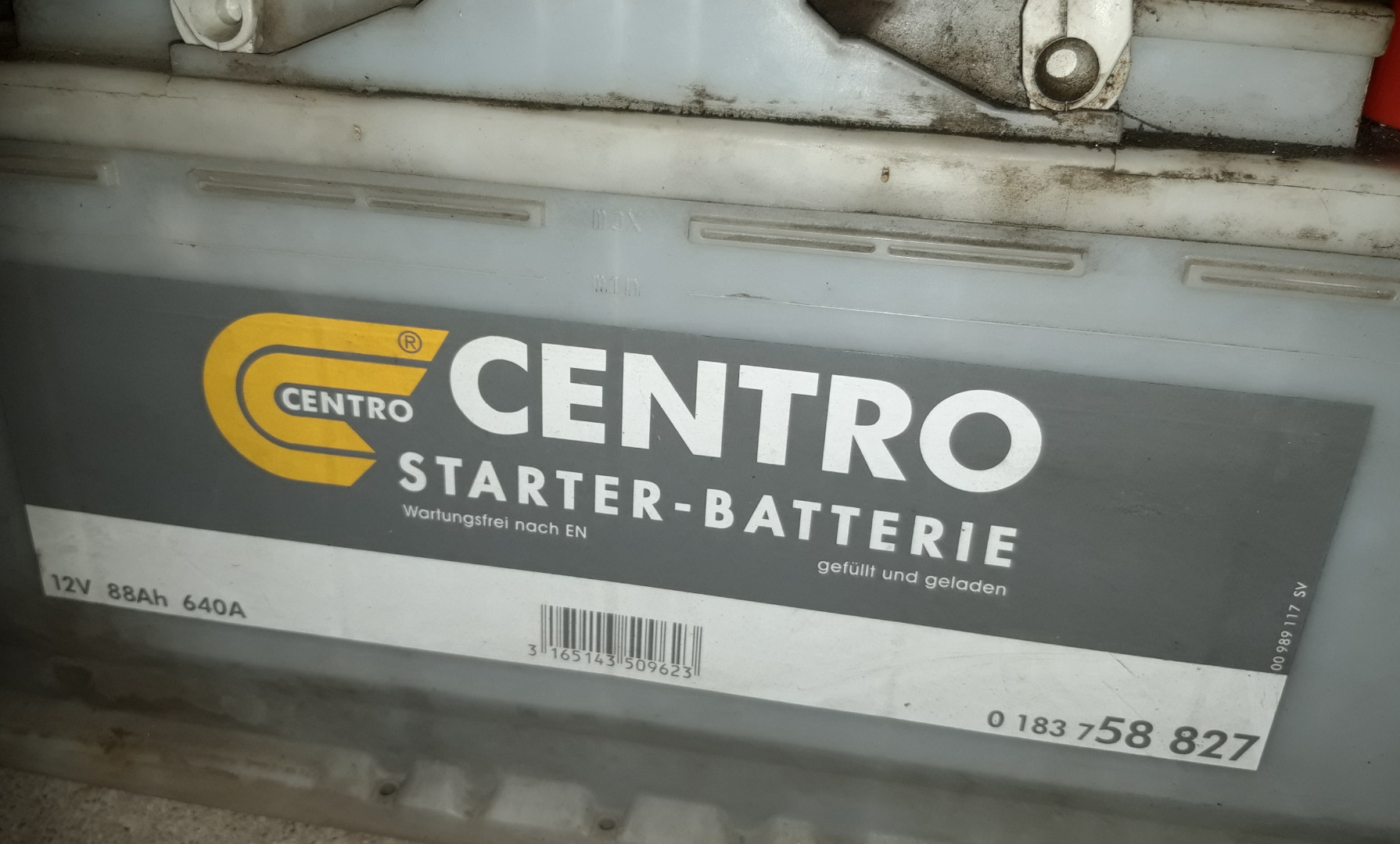

Sitten alkoikin vanhan akun tutkiminen.
Oli outo merkki. Centro Starter Batterie , Italialaiseksi luulemani, olikin ilmeisesti Saksanmaalta päin. 88Ah.Yksi mies sanoi tuossa että olisi ehkä Boschin varastolta lähtöisin tuo Centro.

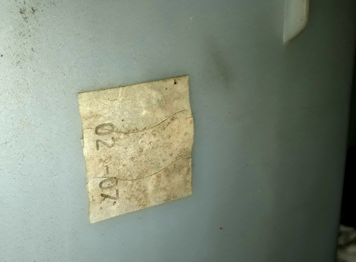

Mietin sitten akun ikää, ja lopulta löytyi akun päädystä hintalapun kokoinen tarra 02  -07 ::) Piti oikein kaksi kertaa katsoa. Oliko tuo totta että olis Helmikuu 2007.... ja nyt on Joulukuu 2019 . Että melkeen 13 vuotta olisi ikää?
Mites on, onko muille tuo merkki tuttu? Ja kuinka pitkään ovat akkunne kestäneet? Meillä on Hymer ollut vuodesta 2011 ja kertaakaan ei ole starttiakkua vaihdettu. Pari kertaa nesteet tarkastettu ja ladattu älylaturilla täyteen. Muulloin EBL 99 hoitanut lataukset ja tietysti auton oma laturi.
