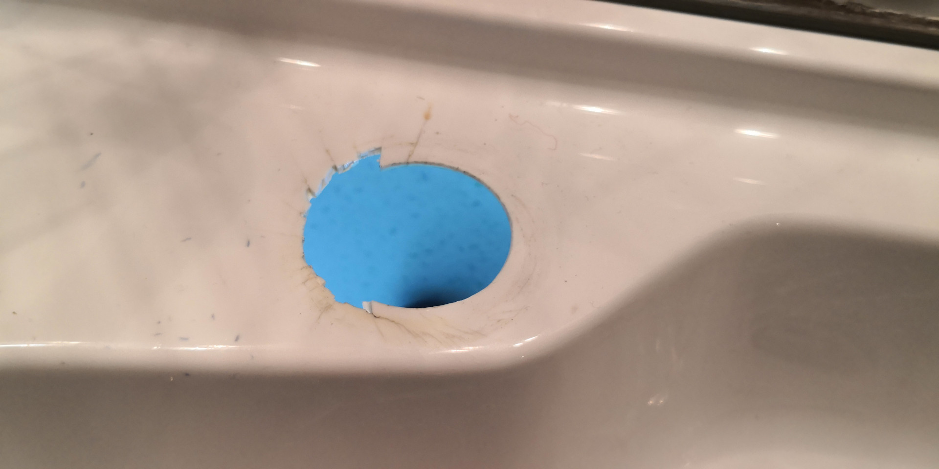

Miten ja millä tollasta lähtisi korjailemaan kun vaurio on vähän sellaisessa paikassa, että tuo tuosta helposti lähtee halkeamaan enemmän jos hanaa vähänkin riuhtoo.

« Vastaus #1 : 8.12.2019 kello on 20:29 »
Sopivasti leikattu isompi levy liimaamalla päälle ja hana kiinni siihen

« Vastaus #2 : 8.12.2019 kello on 21:05 »
 Siistiksi muotoiltu levy mielestäni molemmin puolin,massaa väliin ja hanan kiinnitysmutteri puristaa levyt tiukasti risasta hananaukkoa vasten kiinni. on siisti ja luja!

« Vastaus #3 : 8.12.2019 kello on 21:45 »
Tollasella bilteman plexillä vois lähteä koittamaan? Luulis olevan tarpeeksi kestävää tollanen 3mm. Vähän kyllä hankaloittaa levyn reiän tekemistä kun tuo hana tulee ihan tuohon lavuaarin reunaan mutta lähdetään tollasta koittamaan ja katotaan miten käy.

« Vastaus #4 : 8.12.2019 kello on 22:29 »
Isolla rosteri prikalla molemmin puolin tasoa hyvä liima väliin. Tulee siisti. Tein yhden vastaavan.  Thumb

« Vastaus #6 : 8.12.2019 kello on 23:33 »
Vaihtoehto se on tuokin mutta aika jäätävän kokoinen prikka saa vain olla.
Profiilin mukaan asut Vantaalla. Biltemaa vastapätä toisella puolella kehä III on Etolan teollisuusmyymälä. Siellä erikokoisia ja värisiä plexejä saa poistolaatikosta. Saattavat myös tietää paremman vaihtoehdon miten korjaat.
Pitääpä varmaankin käydä siellä pyörähtämässä ennen biltemaa.

« Vastaus #8 : 12.12.2019 kello on 20:04 »
Käypi vaan pajalla jossa on nää laser vehkeet, leikkauttaa pari sopivaa prikkaa. On hyvä ja komia. Oon teettänyt kerran putkien läpivienneille sellaisia kun kaupasta ei valmiita saanut. En muista enää hintaa mutta ei ne köyhästä edes kalliilta tuntunut.

« Vastaus #9 : 12.12.2019 kello on 20:10 »
Lavuaari irti ja hana pois. Käännä ympäri ja lasikuitu matolla vahvistat alapuolen. Teippaa yläpouli umpeen ensin. Olen tehnyt ja toimii varmastai.

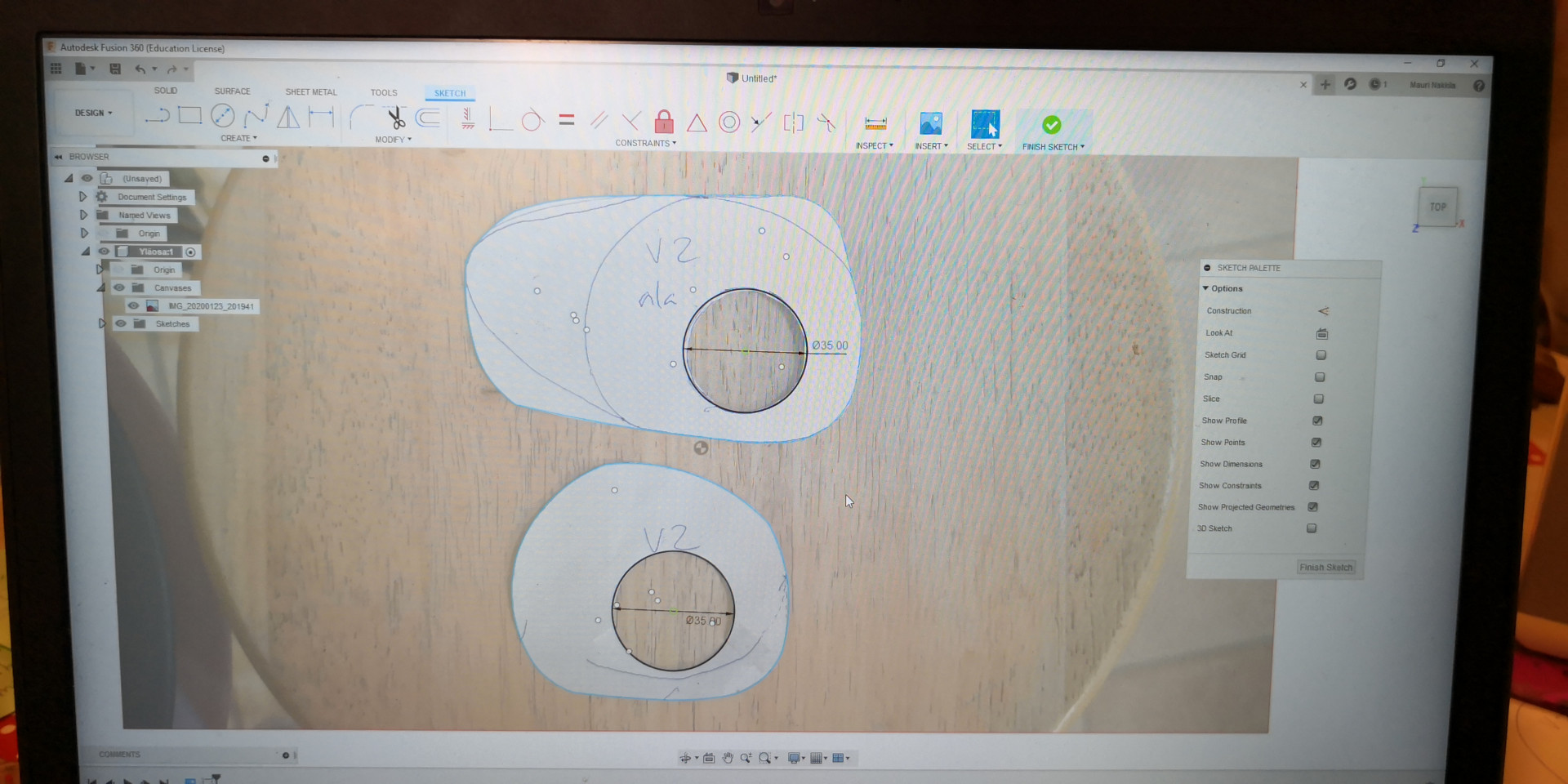

« Vastaus #10 : 2.02.2020 kello on 21:25 »
No niin vähän edistystä tämän projektin kanssa. Tein paperista sapluunat tarvittavista rinkuloista ja sitten fusion 360 cad ohjelmalla tein niistä laserin tarvitseman tiedoston. Hain etolasta valkoista 3mm pleksiä ja varasin ison omenan kirjastosta laserleikkurin jossa kävin tekemässä rinkulat valmiiksi. Nyt ne odottaa lämpimämpiä säitä, että pääsen ne liimamassalla paikoillensa kiinnittämään.

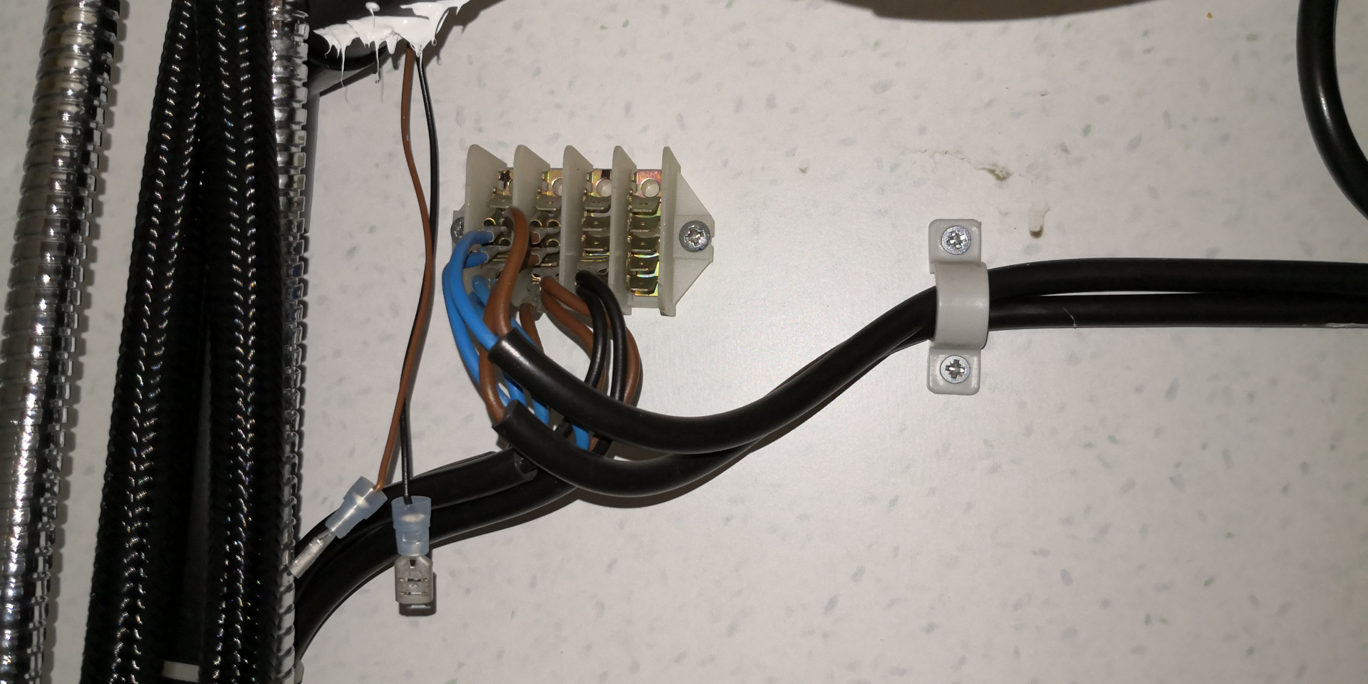

« Vastaus #12 : 8.05.2020 kello on 21:15 »
Hanaa irroittaessa en huomannut katsoa mistä nykäisin johdot irti. Osaako joku sanoa mihin kahteen noista ruskea, sininen, musta johdoista kytken nuo hanasta tulevat johdot?
Vai olisko se ihan niinkin helppo että musta mustaan ja ruskea ruskeaan?

« Vastaus #13 : 8.05.2020 kello on 21:26 »
Laita väri väriin. Muuten kannattaa ottaa kuvaa jos ei ymmärrä asiasta

« Vastaus #14 : 8.05.2020 kello on 22:12 »
Vanhan liiton sähkäreiden ohje, väri väriin ja muut yhteen.
