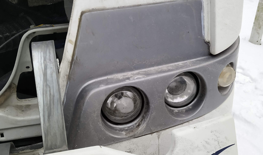

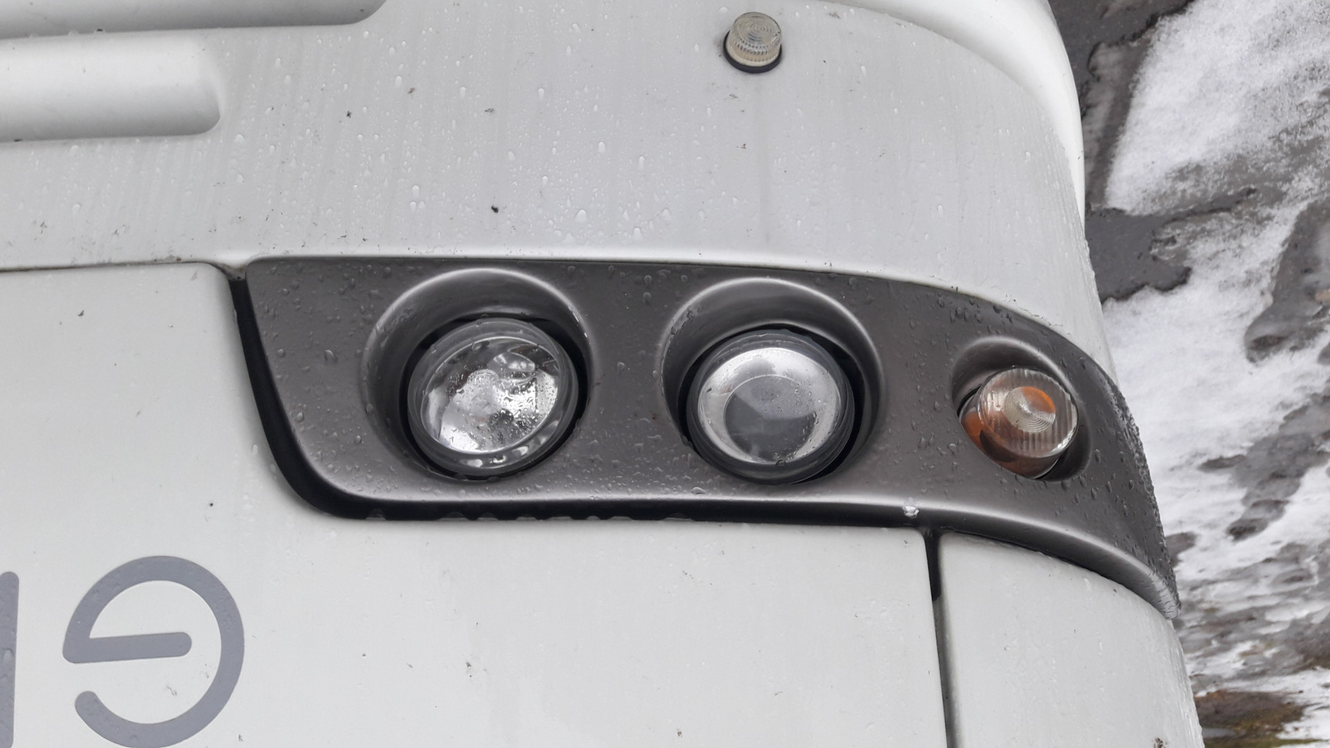

Tarttis löytää uudet pitkien valojen umpiot. Vanhojen heijastinpinta on niin tummentunut, että jouduin tiistaina ajamaan Tampereelta Raaheen pelkillä lyhyillä valoilla. Eka kertaa reissussa pimeällä.
Valojen ei tarttis olla alkuperäiset, kunhan ne sopii vanhojen aukkoihin. Autotarvikeliike nosti kädet pystyyn. Ovat kuulemma suojanneet lampun mallin.

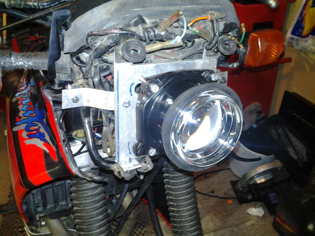

Mulla olisi kaksi tuollaista
Hella 90mm BI halogen /ksenon projektoria
Voihan ne laittaa pitkiksikin valoiksi vain.
Toinen oli tuossa pyörässä käytössä ainakin kaksi tuntia ja toinen on uusi.
100€ kotiin toimitettuna smartpostilla H7 polttimoineen

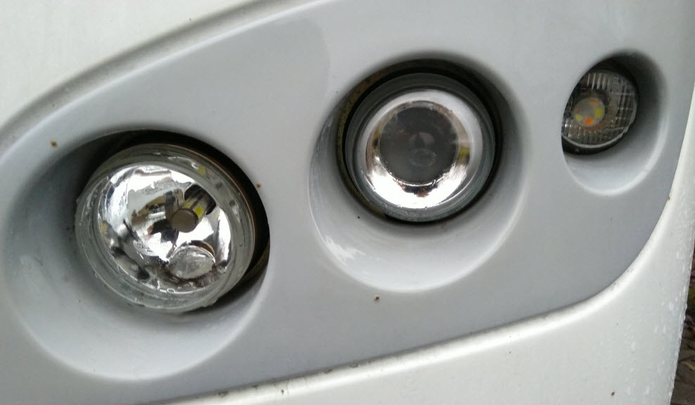

Samoja 90mm modulivaloja useilla integ. merkeillä. Ja noi projektorihalolähiv alot kannattaa vaihtaa. Edes uutena Hellat eivät ole häävit. Nyt tosiaan bi-ledit saa niin halvalla, kunhan ei ota liian tehokkaita etteivät käsisäätö hellan moottorein kelpaa katsurille - pesuritkin voi vielä vaatia. Tuo yllä oleva Lumisen mainostama kelpaa h7 lähivalon tilalle ilman muutoksia. Saa samalla tupla kaukovalot kun alkup. haloDE lampuissa ei pitkiä vs biLED
Näistä nuo keskimmäiset tötteröt vaihtuvat. Kaukovaloihin on ledit vaihtunut kuten vilkkuihin, joissa myös parkit ja päivävalot samassa purkissa..

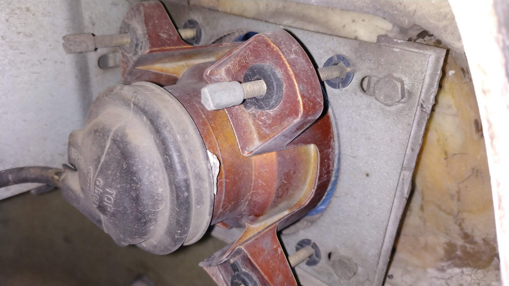

Aloittajan kuvissa ihan normi kuntoisia heijastimia pitkissä.. onhan kumit umpioiden takana hyvin kiinni, ja "top" ylös eli hengityspilli alaspäin (joko kuva kalleellaan tai "top" klo3 eikä 12), ja johtoja pitkin ei vesi valu valaisimen runkoon. Mutta kun mittailee heijastin pintaa, niin avuttoman pieni se on - lampussa pitää olla lumeneja, että niitä sinkoo 200m päähän.

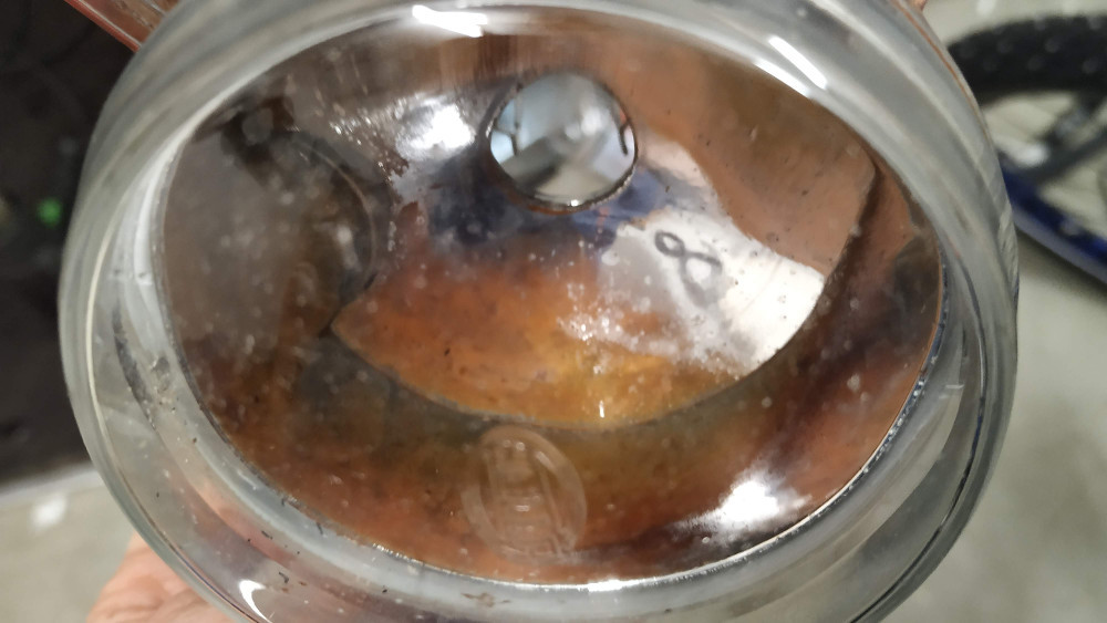

Tämmönen oli toisella puolella:
